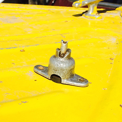

Вот так выглядит родная пробка. Я её добросовестно реанимировал и снова поставил, но, видимо из-за задубевшей резины, пробка травит воду в кокпит. Да и при сливе уже дома постоянно забивается и плохо сливает. В итоге все 3 отверстия заглушил винтами с резиновыми прокладками. Лучше черпаком поработаю.

Спасибо всем за участие и советы! насчет крана думал,прикидывал,потом решил что надо что то другое,вроде штатной пробки,как на фото. В целом конструкция понятна,спасибо.В этом направлении и буду двигаться.

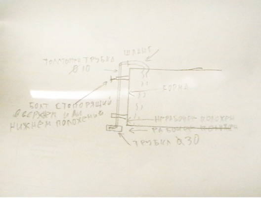

ЭНЖЕКТОРНУЮ ПОМПУ.
две трубки ,чуть сварки,кусок шланга и без электричества,на ходу.

в советское время помп небыло и у кого текли заклёпки и т.д. ставили самодельную приблуду.
С возможностью подымать и опускать её когда надо.Выкачивала быстро,досуха при движении лодки.
Делалась на коленке,беззатратно и дело делала не хуже современных помп.
примерный эскиз:
Называли энжектор(инжектор).В прочем суть не в обиходном названии.

Спасибо за идею! Эжектор это действительно хороший вариант. Надо будет попробовать :good:
