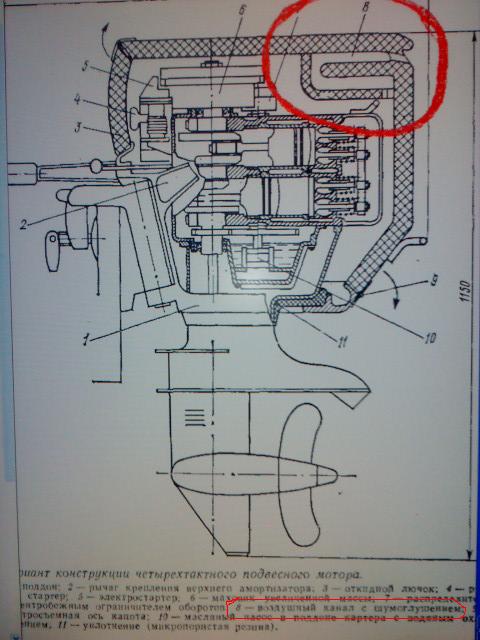

Вряд ли глушитель обратный выбос завернёт,на буржуях это впускные клапана делают.
Во нашёл рисунок.Учитывая форму капота Вихря,доколхозить стеклопластиком можно .
( 8 - воздушный канал с шумоглушением )

Я так понял уважаемый гоша5 хочет замутить что то на подобие как на мотоциклах, непосредственно на карбюратор, а вы ему колпак тюнить предлагаете...
Может я и не так понял...
гоша5
24.05.2011
все так понял, именно на карб.

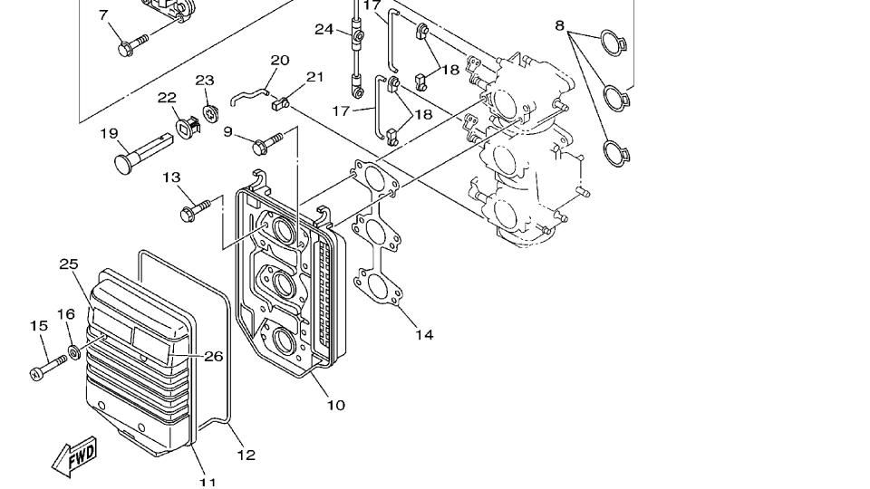

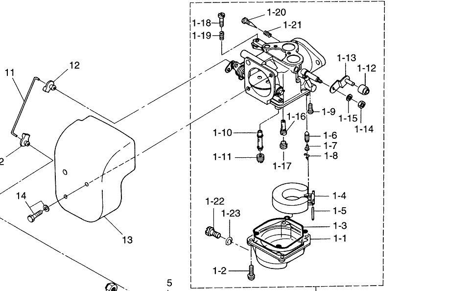

если у них поддон герметичный откуда карб воздух сосет? а места от карба до колпака должно хватить. разглядывал на днях тоху 30ку, там пластиковая коробочка плоская привернута к карбу с отгибом вверху. вот думаю от чего такую найти, безостойкая поди должна быть.
:D :D lednic606 кружочком красным обвел. У меня Тоха30ка нелучшее решение на ямахе лучше сделано.
