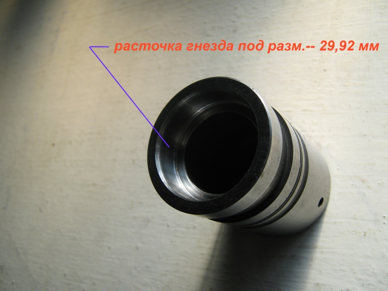

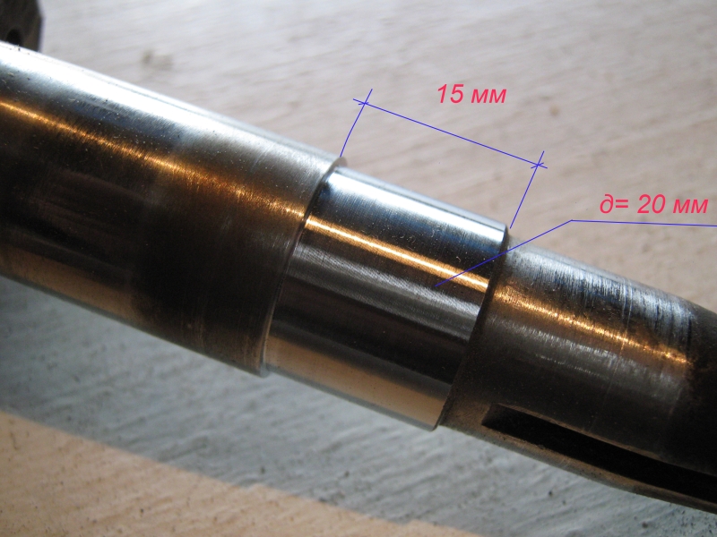

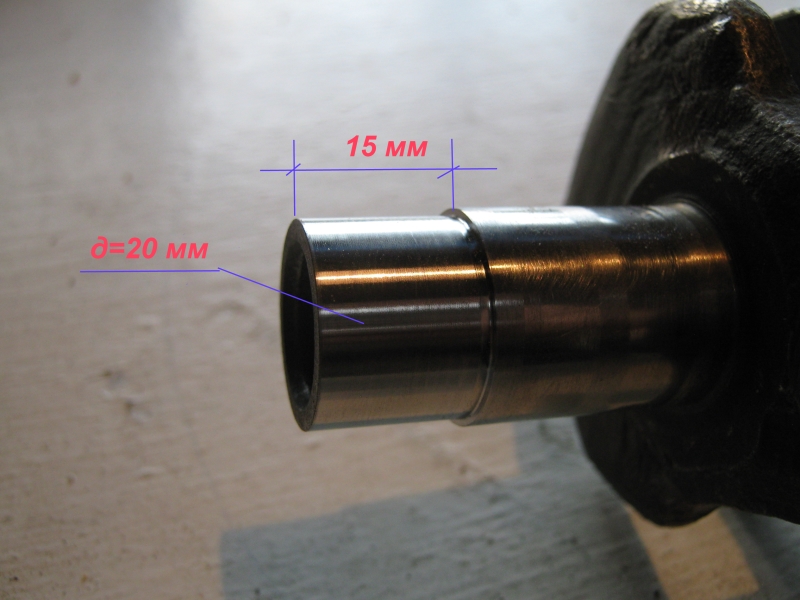

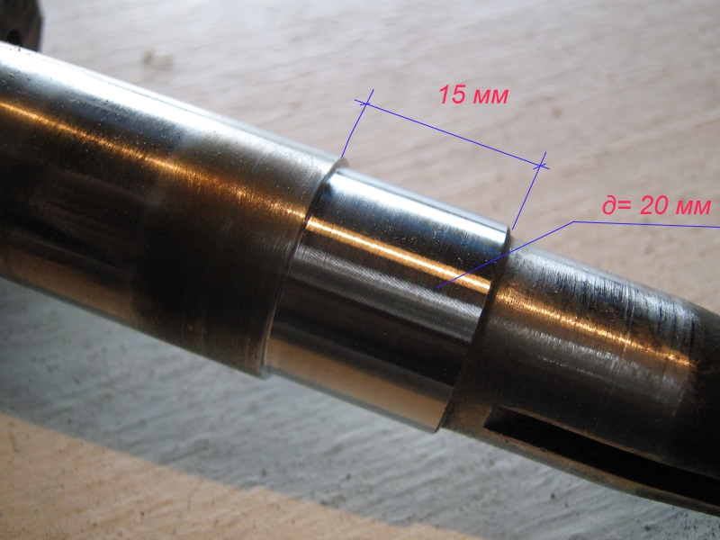

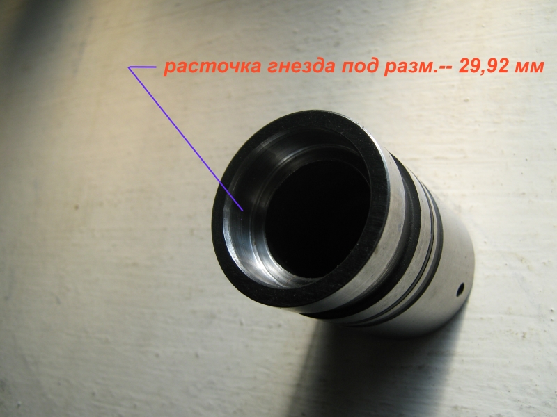

MechOrange сказал(а):
Шейки коленвала под сальник 21,7 мм, насколько я понял. Наверное стоит отдать вал на шлифовку шеек под диаметр 20 мм. Под 92 бензин головка фрезеруется же?
+++ Делал вот так
Верхняя опора
+++ Нижняя опора
стаканчик с гнездом сальника
Твердосплавным резцом на оборотах в 400 единиц все получится . В щечки КВ вытачивали перед обработкой вставыши , что бы он ( КВ ) не гулял ...
С головкой пожелание не извращаться .. Толстое стекло + листок наждачки от № 240 и выше ( мельче крошка )-- до ровной поверхности матового оттенка . Сам не занимался " овцелюбством" и тебе не советую .. Дофрезеруешься , что поршень будет упираться в свечу .. оно тебе надо ? Удачи в творчестве . !!
