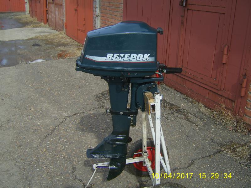

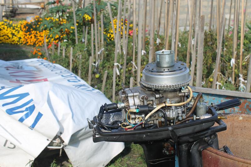

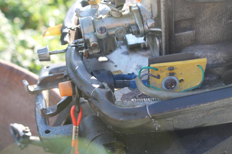

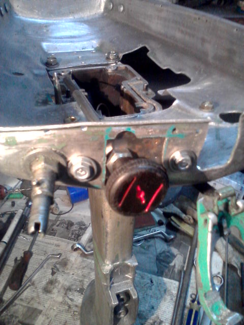

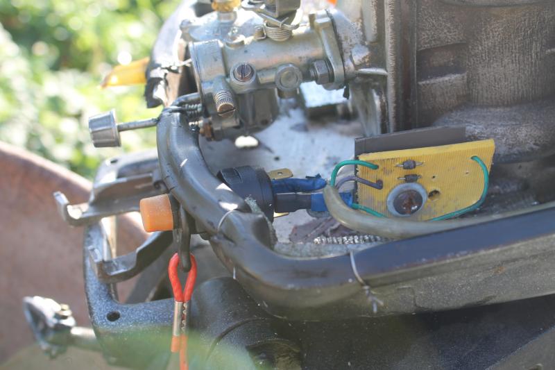

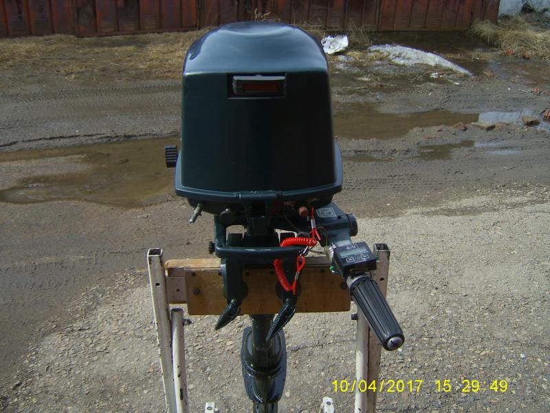

вот что я доработал не своем ветре
Tatinpapa
08.04.2016
151
Алтай
Станислав
Фрегат 310 ек
Ветерок 8
Привет земеля, плату перед кнопкой выкосить, диоды на кнопку под маховик, на кнопку один провод из под маховика...

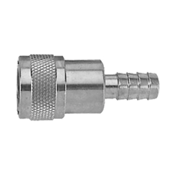

vovan944
16.05.2013
1 753
71
Астраханская обл. Астрахань
Казанка-М, Казанка-5

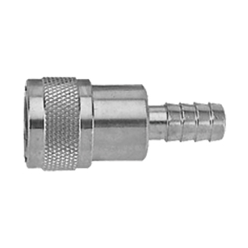

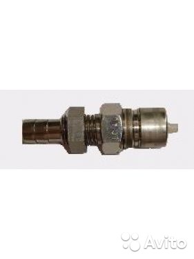

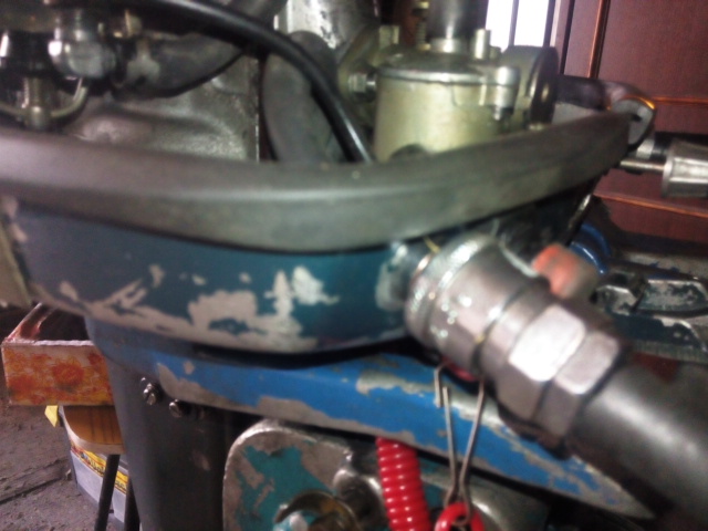

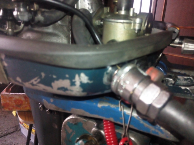

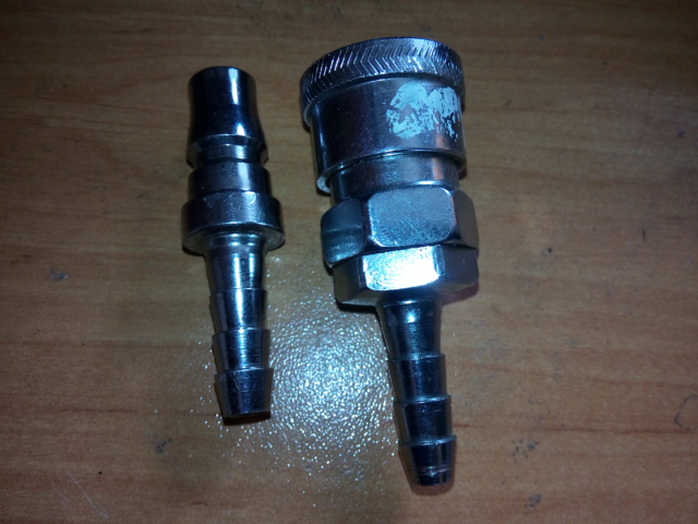

Коннектор топливный от япономотора очень правильная штука! :good: при снятии топливного шланга бензин не выливается в воду и лодку...
у меня на всех моторах такие стоят от tohatsu, стоит от 300 до 500 рублей не оригинал, и такая же цена у ответной части на грушу.

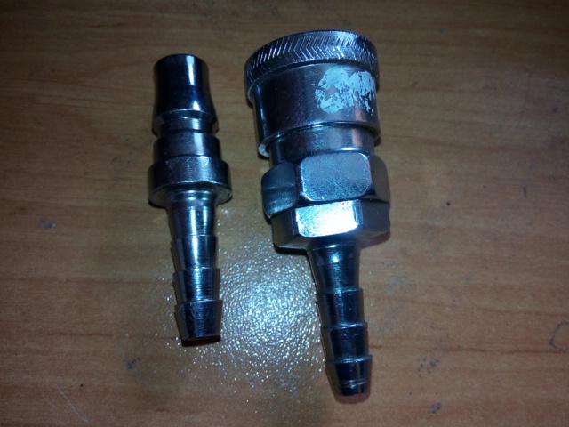

Я ставил быстросъемы от компрессора, тоже не плохо себя показали...

Поставил жигулевский невозвратный клапан с топливной системы сразу после штуцера., цена 40-50 руб, а резиновый шланг от бензобака тупо затыкаю слегка обточенным болтом, который привязан к концу шланга. Из карбюратора бензин все равно выливается его там в любом случае немного остается. Попробовал вырабатывать, но теперь не заморачиваюсь. Как ни старайся, все равно немного выливается, либо в воду, либо в лодку :)

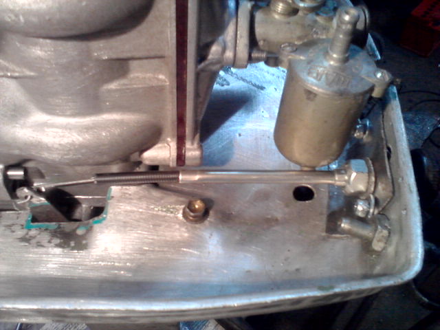

Саня-сибиряк24
14.08.2016
32
Красноярский край, Тюхтет
александр
пвх Таймыр340ск люкс
Ветерок-12 1971 год, Хангкай 9,9

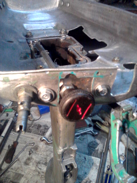

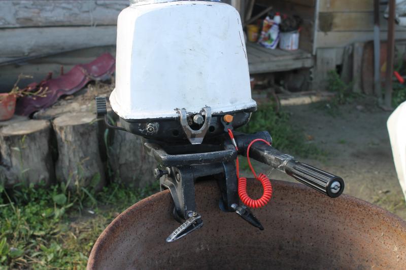

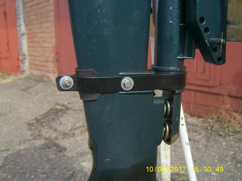

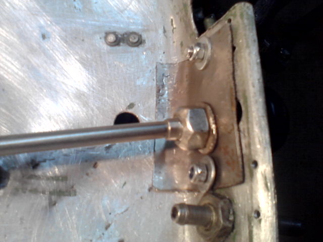

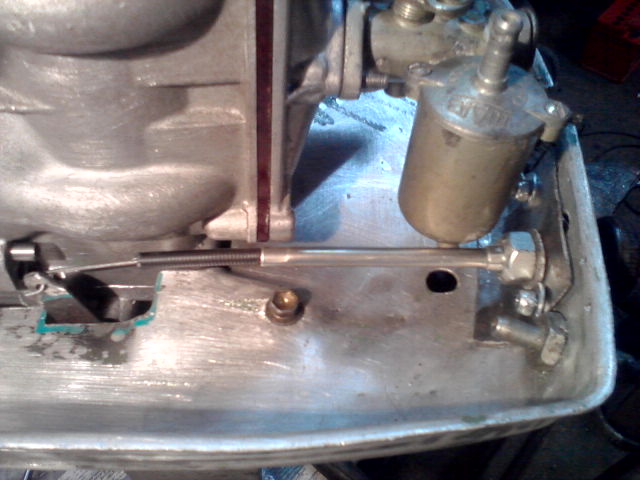

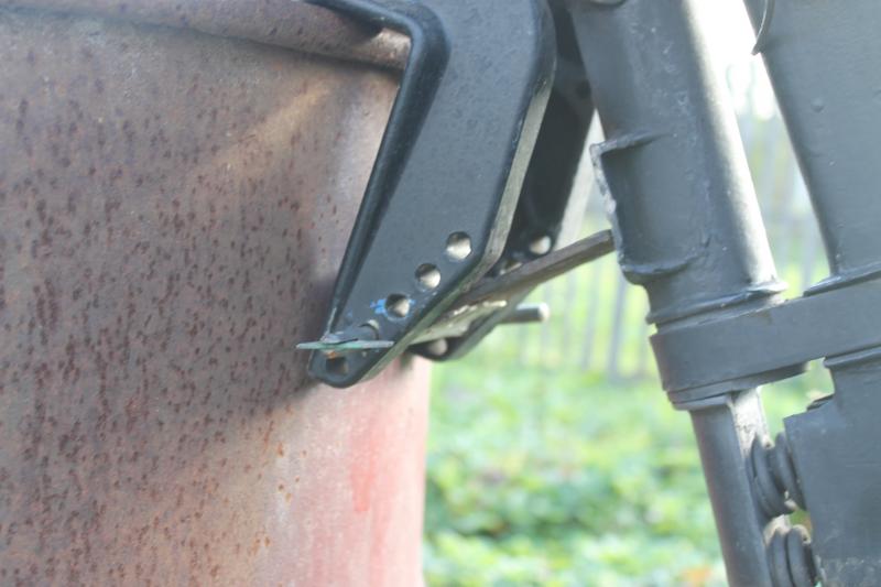

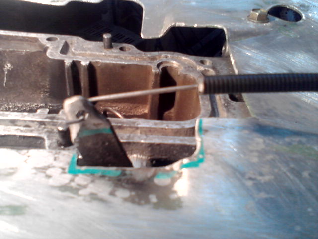

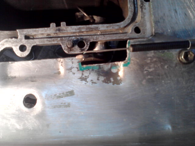

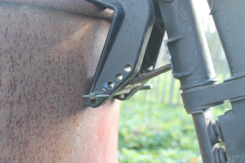

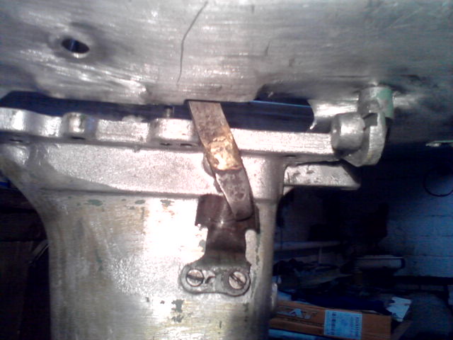

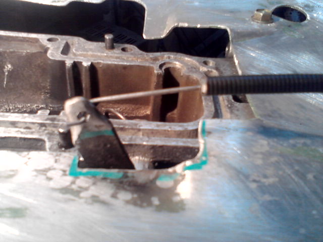

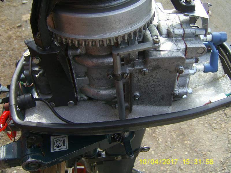

Сделал вот такой механизм включения скорости.
Где купить?
Voivano
5 337
2 654
Ачинск
Ракета РЛ-380
В магазине запчастей для мотоциклов и прочей мототехники купил три штуки таких по 100руб. Два поставил, один пока лежит.
Неудобство, что на "папе" резьбы нет. Нарезал на 10 и гайку от родного штуцера поставил, на паре ниток, но держится. Может лучше кусочке шланга надеть и хомутом закрепить.

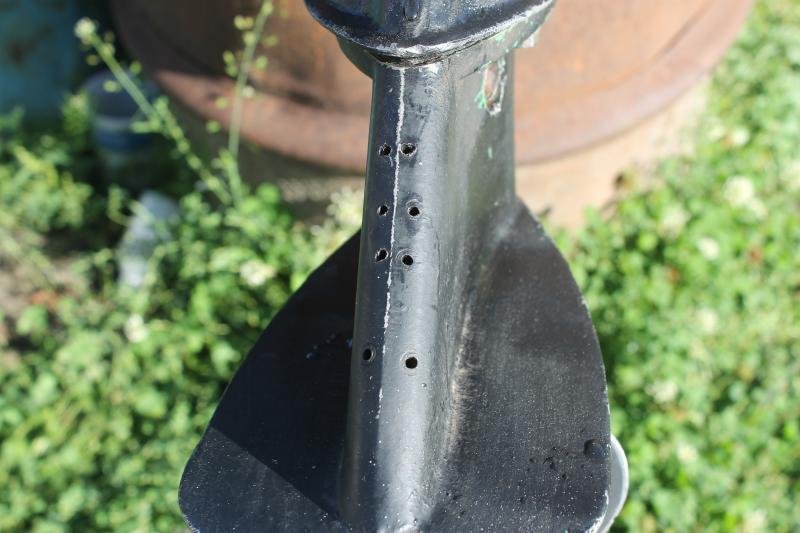

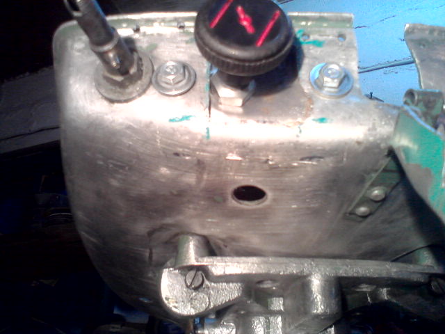

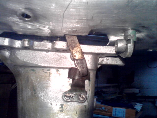

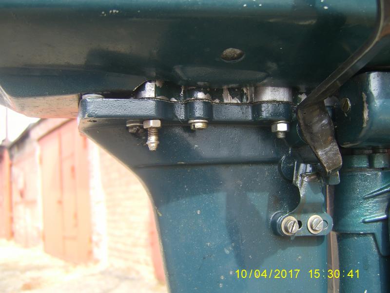

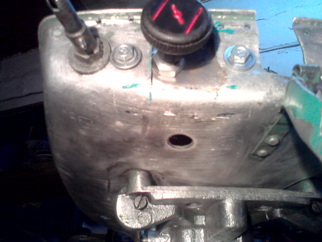

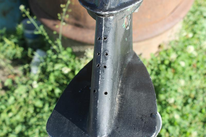

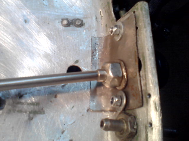

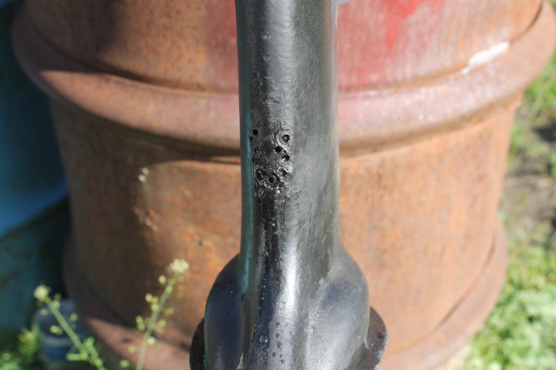

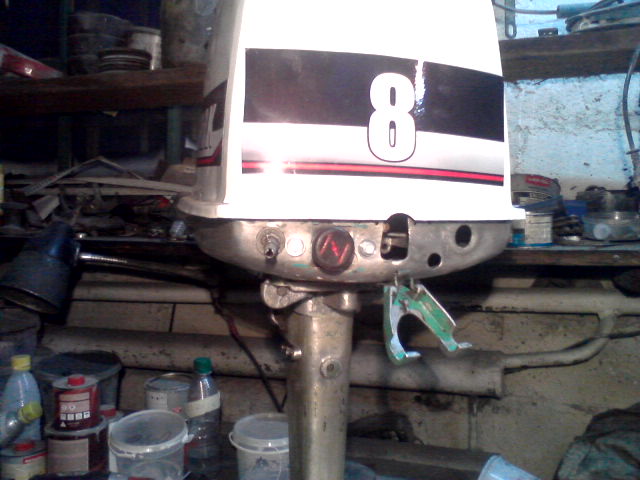

чем можно заделать стандартное отверстие выхлопное в ноге, вокруг которого нужно дырки сверлить ? холодная сварка выдержит ?
Фортовед
05.07.2015
175
19
С-Петербург
Лидер Тайга 320К
Прибой, Ветерок 8, Москва, Москва М
Заклепать или заварить.
Юрий штиль
03.05.2013
476
25
Енисейск
Уфимка 22, Смарт SMK-310 LE
Ветер 8, Москва М.
Я болт ввернул и отпилил, резьбу резать не надо, в аллюминий и так лезет.
Aleksei67
10.07.2014
23
Алтайский край г. Барнаул
Алексей Матренин
Аква 320 НДНД
Ханкай 6
я заделал холодной сваркой
Roman42r
31.07.2016
29
37
Kemerovo
Рома
Посейдон-Викинг 340LS
Ветерок 8Э
Юрий штиль сказал(а):
спасибо, думаю самый оптимальный вариант. сверху еще сварки мазануть
Фортовед
05.07.2015
175
19
С-Петербург
Лидер Тайга 320К
Заверил у аргонщика за 300 рублей. Красиво и надёжно.
Фортовед
05.07.2015
175
19
С-Петербург
Лидер Тайга 320К
Хорошо. Это при сварке стали металл подкаливается.
Ветерок прекрасно варится. Только место сварки надо постараться максимально очистить от масла.
Юрий штиль
03.05.2013
476
25
Енисейск
Ветер 8, Москва М.
Да зачем, какой смысл, у тебя вокруг все в дырочках, а ты собрался герметизацию пробочки делать, это абсурд.
Так если и выпадет пробочка, ничего не случится, вообще. А красота, я понимаю колпак там или что, но подводная часть..... её ж не видно. Пробочку закрасил, ее там словно и нет, а 300 р лучше на бенз истратить + тот бенз что понадобился до аргонщика ехать, уу, полдня кататься можно. ;)

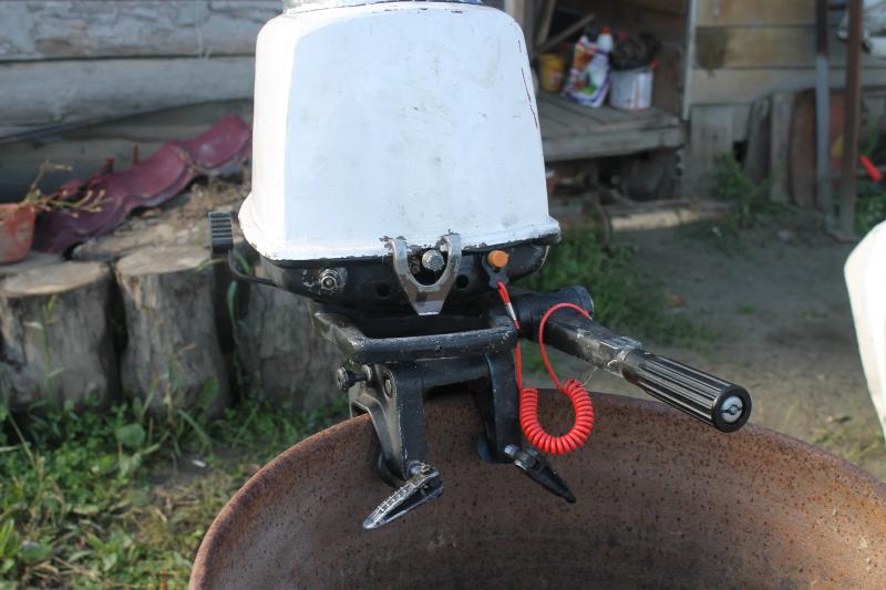

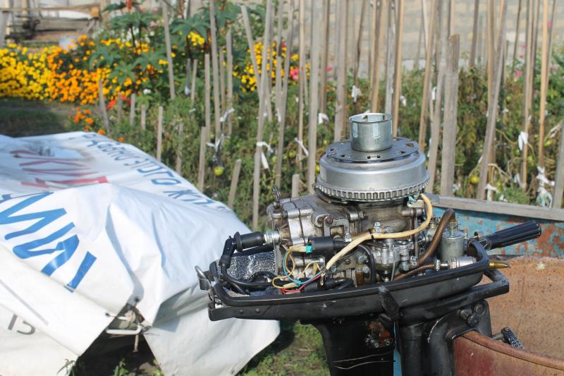

xxx1982xxx
02.11.2016
90
Зеленогорск
Илья
викинг 360
ветерок 12

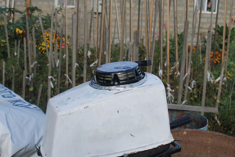

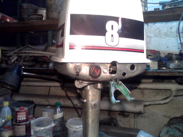

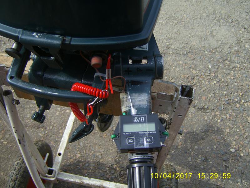

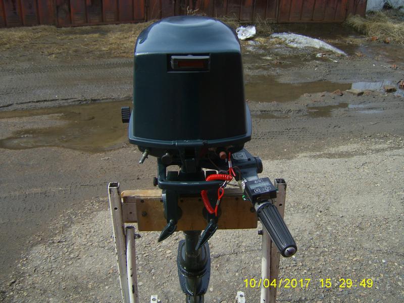

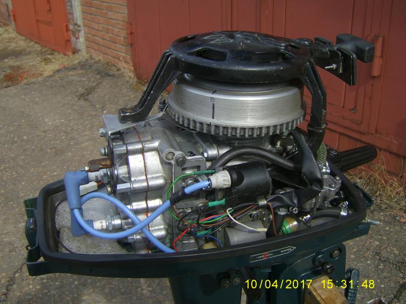

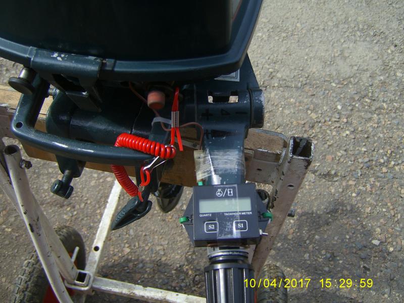

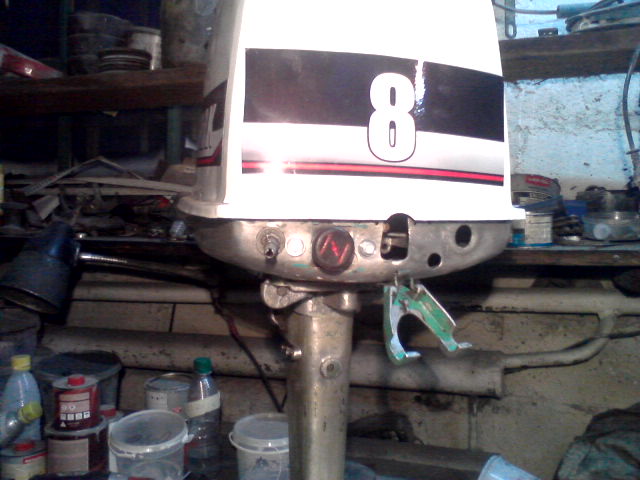

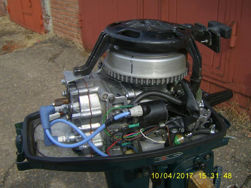

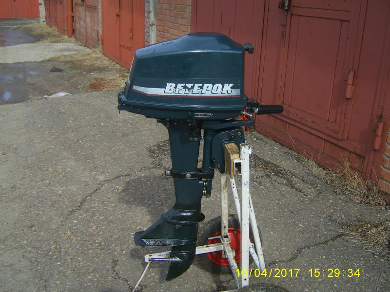

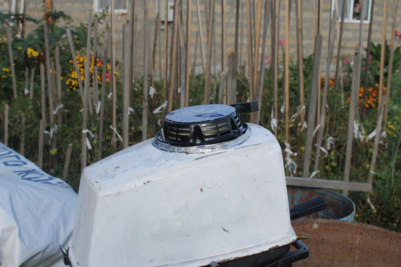

Ну вот и я свой доделал,в бочке побурлил,скоро на воду.
zekannn
13.04.2016
крым
catfish
гибрид
привет. А зачем штуцер вместо контрольки поставили? И как колпак под стартер вытянули?
Volgasar
30.09.2016
3 782
1 337
Пушкино
ПВХ НДНД 370 :(
По колпаку-зачет!
Как себя этот тахометр показал?
vovan944
16.05.2013
1 753
71
И еще вопрос, для чего намазали головку (ГБЦ) красным герметиком???? жалко новой прокладки?
