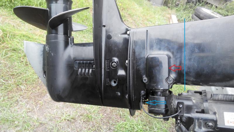

Мужики, подскажите? У меня на стоянке мотор сидит глубоко в воде. я на фото подчеркнул ватерлинию голубой чертой. При этом тяга передачи вместе с регулировочными гайками находится под водой (голубая стрелка). Может ли через это отверстие вода попасть в редуктор? На каталожной схеме на этой тяге сальника нет, есть только "пылезащитное уплотнение". Это значит что эта тяга в воздухе должна находиться, а не в воде, так ли это?
А еще, из-под крышки где показано красной стрелкой идут пузыри, то есть воздух оттуда выходит и вода заходит. Это ничего страшного? Разобрал, там вроде никаких отверстий в корпусе нет.
А вопросы у меня эти возникли потому, что никак не могу понять куда уходит масло с редуктора. Только новое залили, прокатились, а в редукторе уже эмульсия и то ее грамм 150, то есть меньше осталось чем заливал, по объему.
З.Ы. Пробку я вывернул, когда сливал эмульсию.

Вода в редуктор может попадать только через сальники. Но дефектовать их возможно только либо сняв винт и упорную шайбу (сальник гребного вала) либо сняв редуктор (сальники вертикального вала и сальник тяги реверса). Если так резво масло уходит, моё имхо, снимать редуктор и смотреть всё. Через крышки отмеченные красным вода в редуктор попасть не может.
Также могут прийти в негодность уплотнительные кольца под сливным/заливным болтами

Красная стрелочка не на амортизаторы показывает?

Они

Вода только через сальники! Я пару раз по сетке проходил, кусочки сетки попали под сальник и вода в редукторе!!! Размотал пинцетом ))

А почему не может попасть через уплотнение тяги?
11 800
5 294
Попасть через переключалку вода может. Сальника там нет, есть уп. Кольцо выполняющее роль сальника., но при таком быстром наборе воды скорее всего проблема наружнего сальника в Вале гребного винта. Он после подрезания леской или сеткой перестает держать воду, а переливаясь жидкость при расширении выходит через сальники Верт вала
