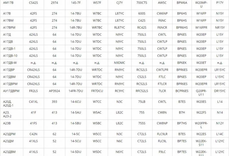

Вот тут почитай http://motorka.org/motory/podvesnie_lod ... a-125.html А вообще-то на Мосях хорошо идут СИ-12РТ, А11-1(Уфа). Я ставил те и другие - разницы не заметил. Где-то в темах есть таблица свечей и их аналогов, можно поискать.

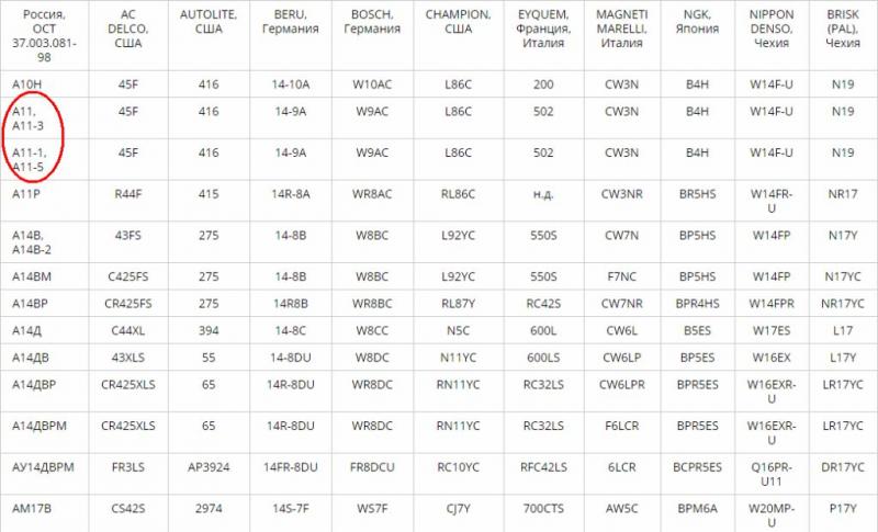

Спасибки, буду изучать... на ветерке стояли свечи А11, заменил на brisk N17, N17 показались поинтереснее, есть разница между А11 и А11-1?

Или N19 забыл что-то, а про А11-1 и А11 - сам нашел, можете не отвечать...

Может, кому еще пригодится:
Tatinpapa
08.04.2016
151
Алтай
Станислав
Фрегат 310 ек
Ветерок 8
NGK BR6HS аналог CИ12РТ
BOSH-WR7AC аналог CИ12РТ

NGK BR6HS это не аналог СИ-12РТ!! аналог СИ-12РТ это NGK B7HS и B8HS, но это все на вихрь, на Москву NGK B5HS

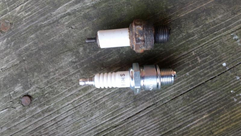

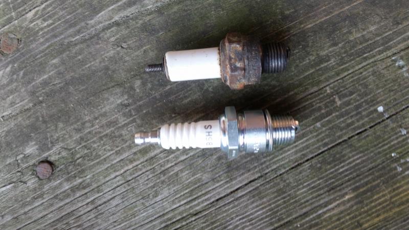

Купил свечи,но похоже не правильные,фото прикладываю,у новых на конце нет резьбы,хотя выше пишут,что должны подойти,что я сделал не так?
bombila
01.12.2014
132
Камень-на-Оби
Викинг 340 LS, Хантер 320 ЛКА
Москва-М,-12,5,Zongshen 9,9
По резьбе подойдут,лучше было из NGK B4 брать.
наконечник не откручивается? есть которые откручиваются, а есть литые...Если литой то купить два колпачка свечных под такие свечи

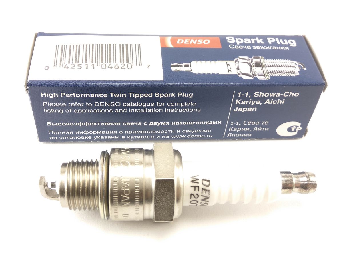

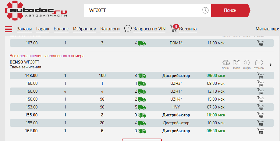

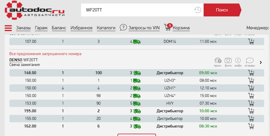

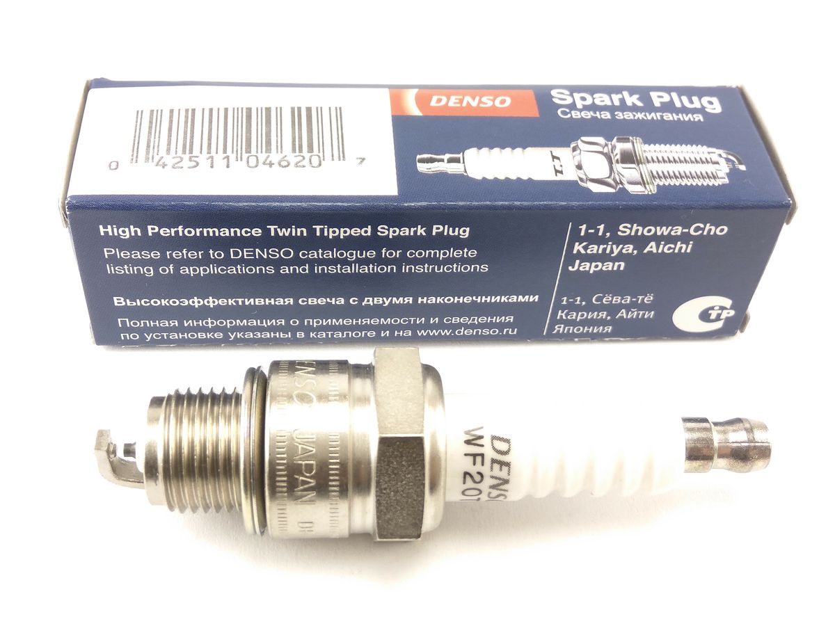

DENSO WF20TT ставил, моторчик работает и заводится хорошо, о выводах сложно говорить, наработка пару часов за сезон.

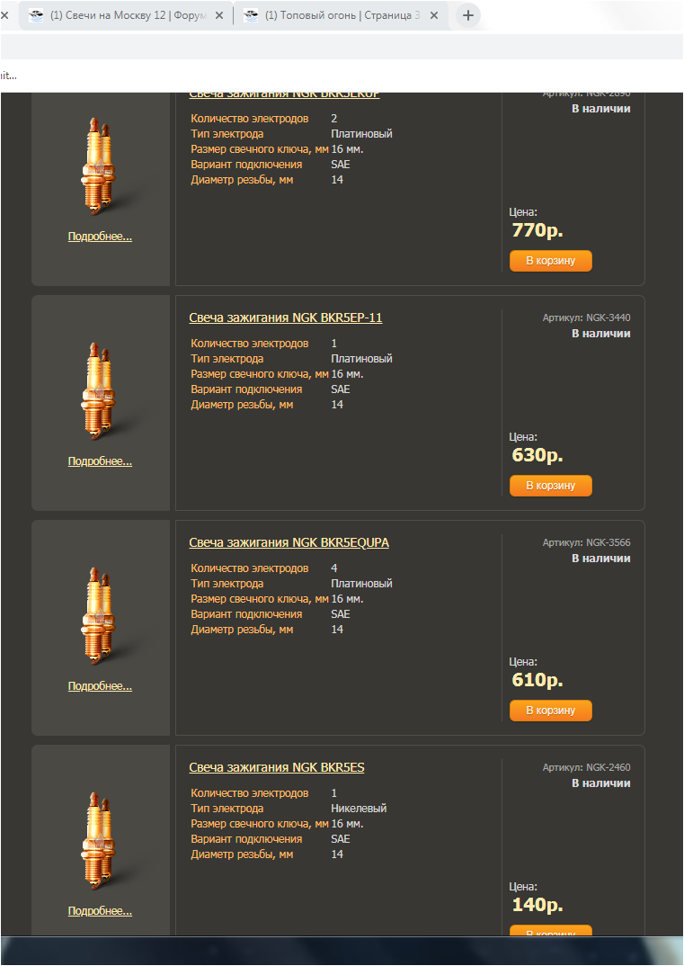

Ильич, ты не передергивай. Марку твоих "настоящих" НЖК по 5 евро укажи, тогда и цены сравним.
Вот скрин каталога магазина в котором я тарюсь. И подороже 5 евро свечки имеются...

4 200

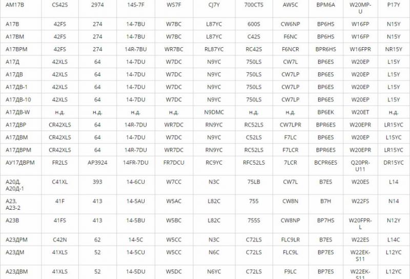

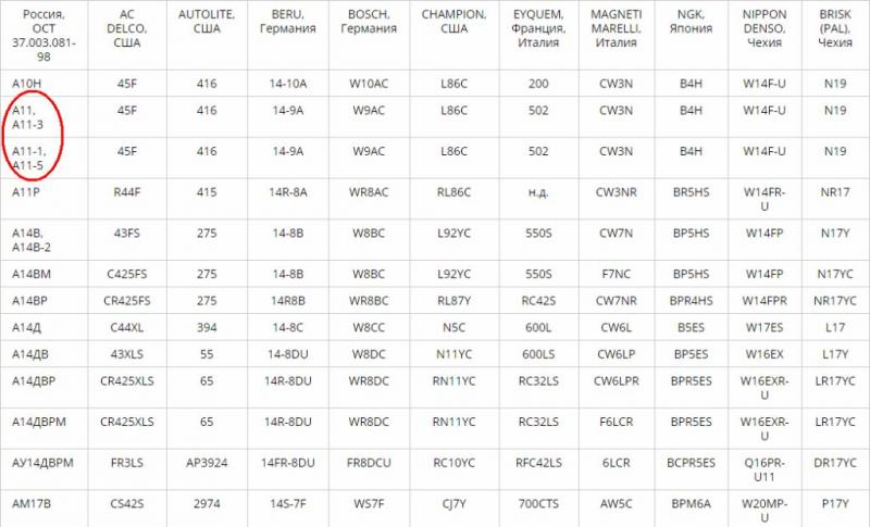

+++ "Легким движением" открываем сравнительную таблицу искомой маркировки свечей России и забугорных.. Гул в помощь ..
Вопрос был не в этом. Вопрос был, какие свечи твоя дочка по пять евро в Германии покупала, чтобы цены сравнить. За угол не ускользаем ;)
