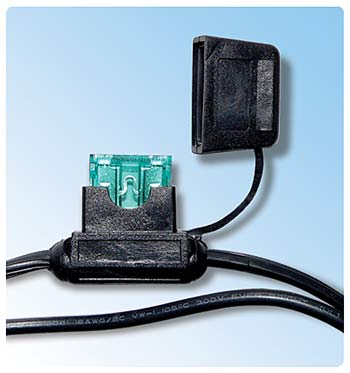

Поставь с + БВГ на аккумулятор предохранитель ампер на 5-7
они всяко дешевле БВГ пока разберешься
Re: маховик задевает катушки
сколько живу, а ни разу не было случая, что бы фуз спасал какие либо детали. ну разве что от пожара. а аппаратуры поремонтил много всякой разной
Расчет простой- допустимый ток для диодов бвг-10А если короткое замыкание, FUSE не даст току вырасти до пробоя :lol:
Как-то так
А от пожара придумали огнетушитель.... :oops:

LPB ты забыл про время сгорания. диод просадит намного быстрей чем фуз. Так бы и бытовая аппаратура(телики, мафоны, двд) не кончалась от перенапряга в сети. а так увы, фуз держит пока плата в уголь не начинает превращаться.
