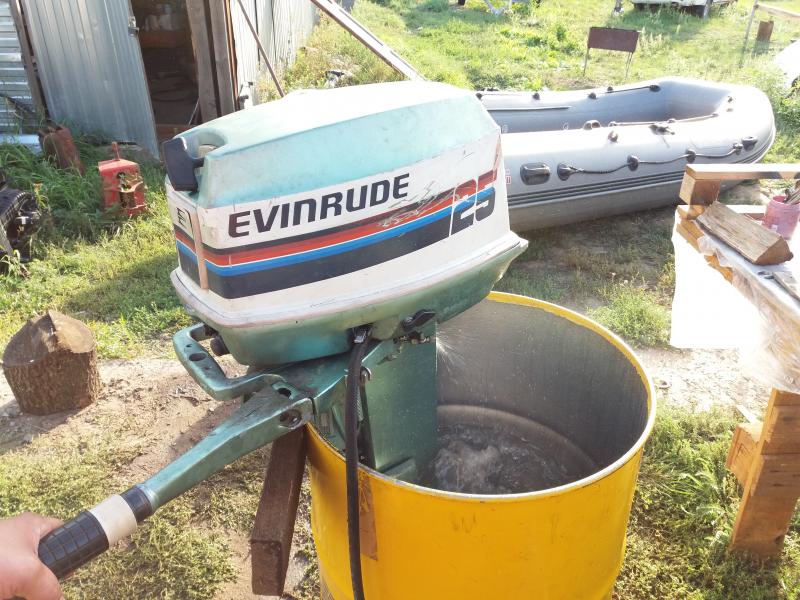

Собственно купил сегодня это чудо за 22тр) проблема не заводится... искра огонь, бенз идёт дуром, свечи заливает... стреляет, стреляет , но не заводится. Разобрал карб _ всё норм, продул, не помогло... думаю прикрутить стартер и пыжить его до победного. От чего приколхозить? Венец есть. Продавец сказал _ лежал 10 лет , до этого работал норм...

не заведётся он и со стартера (если интересно, с москвы25-30 вроде идёт)
вот с карба и надо начинать, что бы свечи не заливал.
зажигание контактное или электронное?

А чё там крутить? Я подозреваю что его залили маслом к чертям ( как сказал продавец : сделали то и законсервировали). Как его заводить? Газ в ноль или на полную? Руки отваливаются после 5-10 дрыков... Дроссель на полную иногда стреляет или бьёт в обратку аш руки отрывает.

Жига... хз маховик не поднимал , коммутатор есть 2 катушки. Но искра лупит душевная даже на мокрых свечах при слабой прокрутке...

Верхняя катушка на верхнюю свечу, а нижняя на нижнюю, правильно?
156
для начала тут посмотри. 20-30 похожи. topic6550.html
запускать не на полном. чуть чуть, там на румпеле должно быть указано - start
держит ли игла. настроить винт качества.

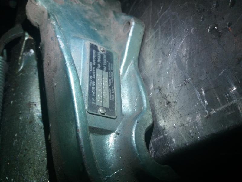

Не могу найти на сайте свою модель e25bac1m вроде написано.

Чёт фотка качество совсем потеряла, потом перефоткаю
мотор 81-го, вот он ссылка
