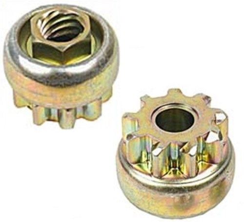

От ВАЗа стартер не покатет: 1е вращается в другую сторону, 2е бендикс тож направленный, если только заварить... и по размеру мне под капот не лезит...
Ну вращение можно полярностью изменить, а бендикс?

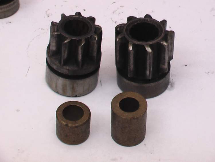

модуль зуба разный )), у эвина очень крупный зуб (если венец родной конечно). у вихря тоже мельче.

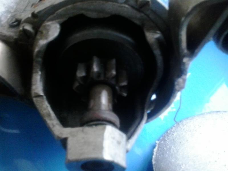

может и не вазовский, точно не знаю, написано маде ин ссср :) стоял как раз на таком моторе, и на бендиксе 11 зубов, как и надо для джоника

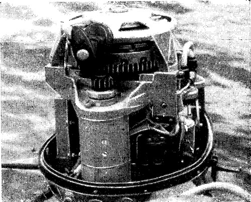

Если память не подводит, на Вихрь ставили от ЗАЗ (запорожец)

Тоже 9 зубов)

Наверное это тот стартер, что ставился на первые "электростартерные" Вихри и "большие" Моси :pardon:
