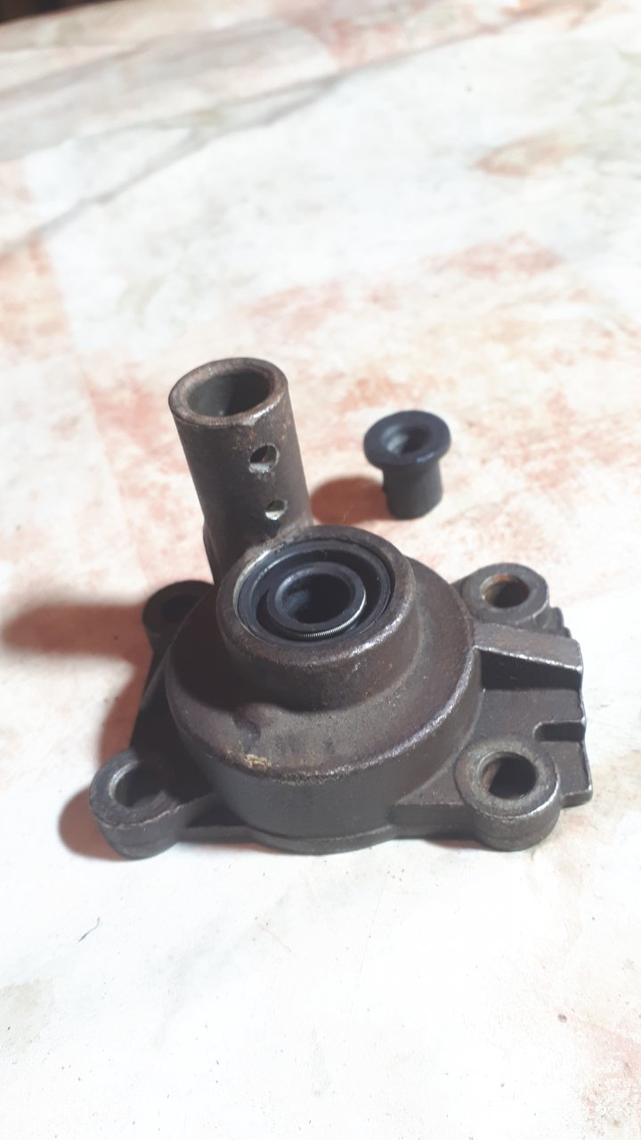

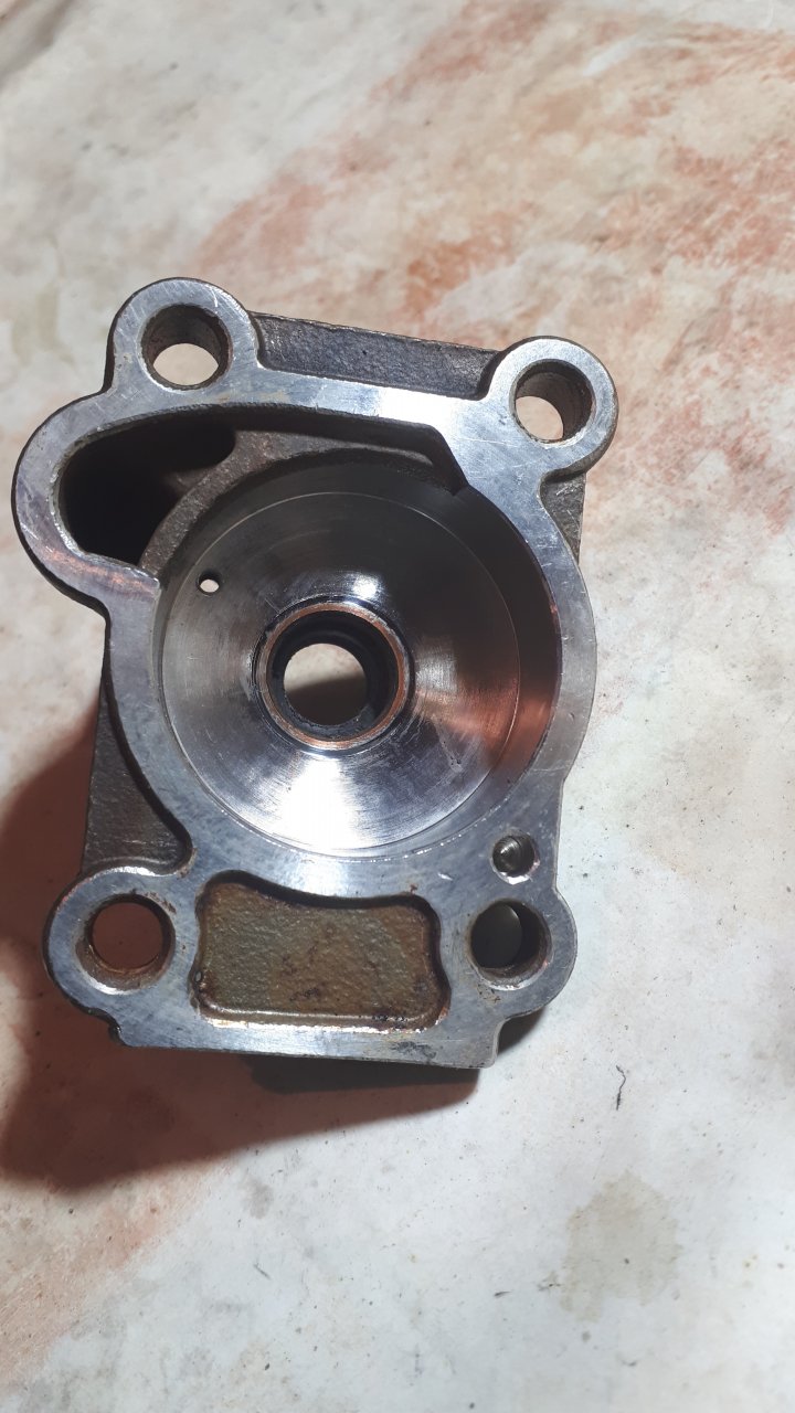

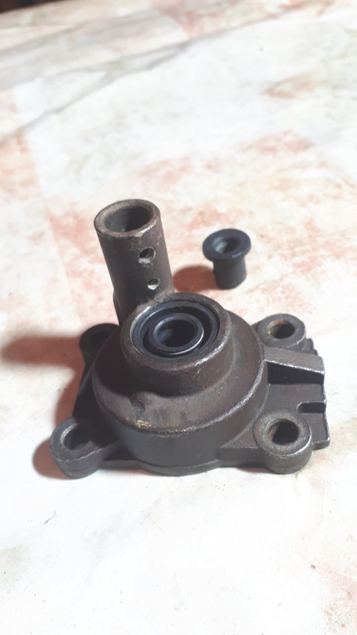

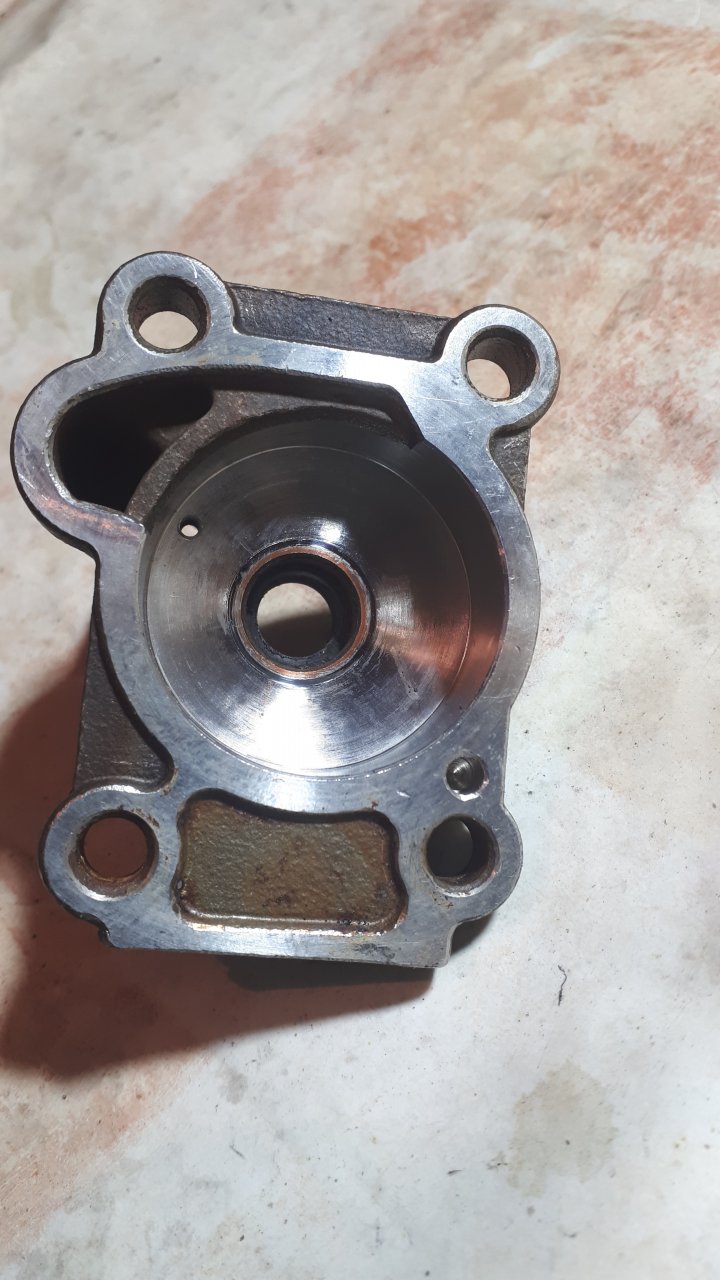

Помогите пожалуйста разобрал дт 5 для замены помпы .Пришли запчасти стал соберать .Обнаружил нюанс резиновая втулка крышки помы имеет один отлив перекрывающий отверстие в штуцере помпы однако в штуцере крышки помпы 2 отверстия через 2 бежит вода Вопрос так должно быть типо стравливает излишнее давление? или втулка не та хотя по каталогу видно именно так

Так и должно быть. У DT5,DT6 и DT8 есть "лишняя" дырочка на выходном штуцере помпы. На больших оборотах сброс избыточного давления через нее происходит скорее всего. Сечение трубки в дейдвуде милиметров 5 примерно, поэтому через нее трудно дуть много воды.
P.S. Маленькая дырочка в крышке помпы выходит в выходной патрубок параллельно основному каналу.
