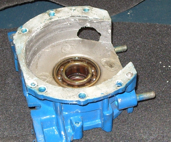

Что-то предыстория затянулась. Вернулись домой, раскидал мотор и вот что получилось:

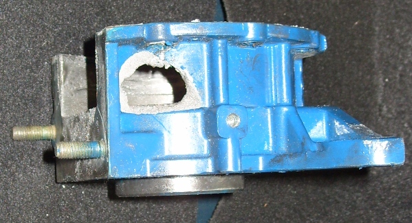

1. Такая дыра снаружи, видна так же трещина от шпильки в сторону полости картера.
2. вид дыры изнутри

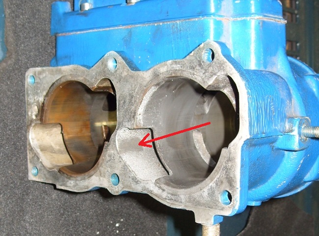

3. Плоскость картера верхнего цилиндра. Как ни странно, на плоскости очень мелкие риски, ожидал более страшного.

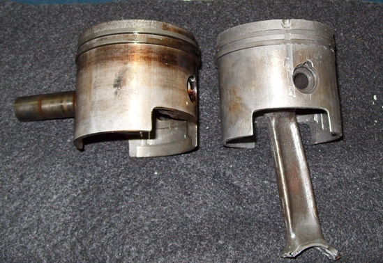

4. Собственно верхний поршень с обломанным шатуном.

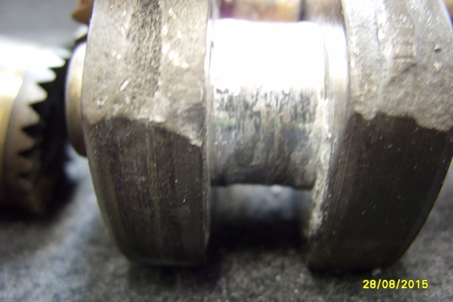

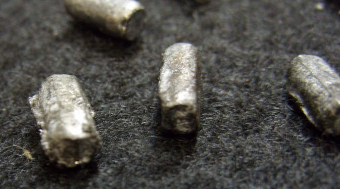

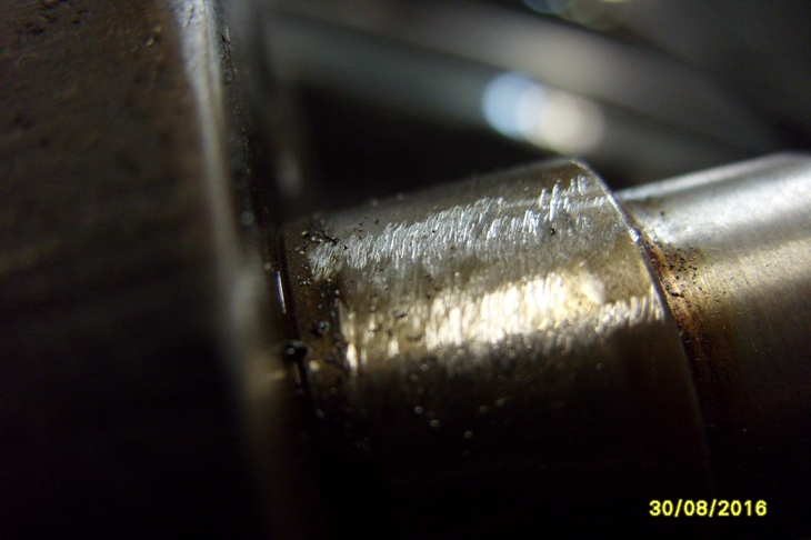

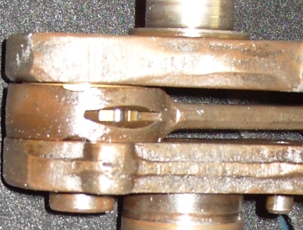

5. Такие квадратные стали иголки верхней шейки коленвала.

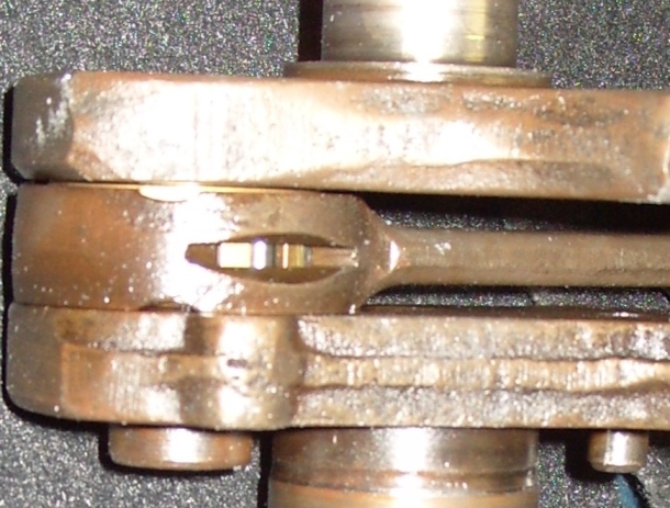

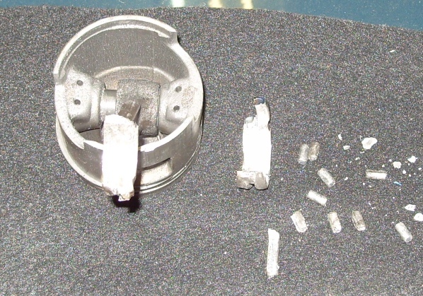

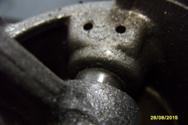

6. Вид верхней головки шатуна и поршень. Всё в алюминиевой стружке.
7. Внутренняя часть нижней шейки шатуна. Вся изгрызана.

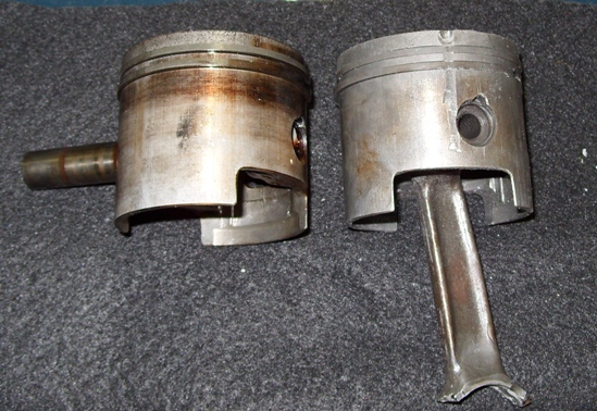

8. Поршни, слева нижний, справа верхний.

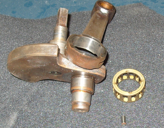

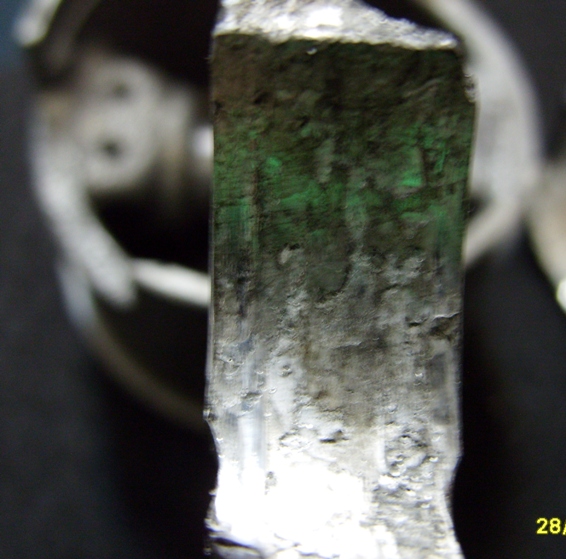

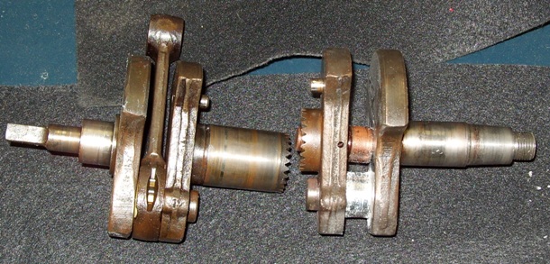

9. Коленвал после разборки.

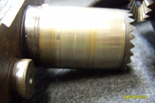

10. Верхняя шатунная шейка коленвала.

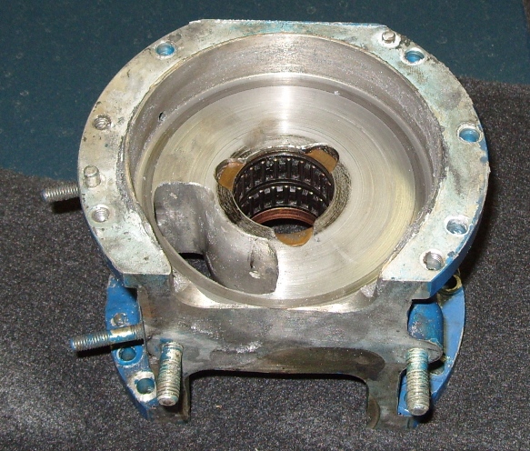

11. Центральная опора. В идеале. Ей ещё работать и работать.
12. Нижняя шейка коленвала. Люфт ВГШ как у нового коленвала (самарского).

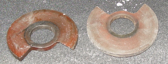

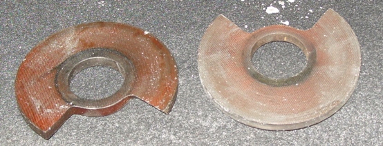

13. Золотники. Слева нижний. справа верхний. На нижнем следов работы не видно вообще, на верхнем видны, но рисок, как ни странно, нет. Видно, что нижний в масле, верхний сухой.

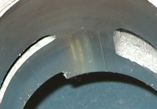

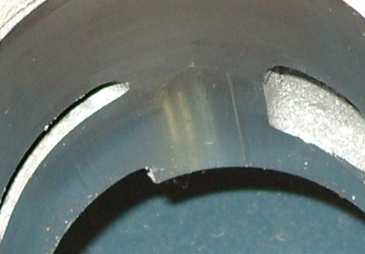

14. Стенка цилиндра, к счастью рабочая зона без повреждений. Прям чудеса. На фото единственная риска ниже верхней кромки впускного окна. Пройдусь хоном, подберу новые поршни и блок снова рабочий.
15. Блок цилиндров. На впускных окнах мелкая стружка от сепаратора НГШ. Стрелкой указал, где теранул пальцем, чтобы видно было слой стружки. На нижнем цилиндре рыжая часть это налёт от масла.
Почему же так произошло???
Мои основные подозрения - масло. Использовал это
Почему позарился именно на него - владелец "Delfin Group" - тот же, кто разливает Luxe Super 2T, только новая линейка (вообще в Дельфин Груп входит несколько контор http://www.delfin-group.com/brands/ ). Поэтому и хапнул в 2014-м две коробки (24 литра). Лил в пропорции 1:20, не жалел. На первом моторе ходил на Лукойл 2Т. При снятии головок блоков на обоих моторах для контроля было обнаружено, что на первом моторе после Лукойла детали были более жирные, внизу цилиндра скапливалось (стекало со стенок) больше масла, нежели в моторе после Country 2T. Списал на то, что одно (Лукойл) минералка, второе полусинтетика.
Однако при разборе после разрушения шатуна верхний цилиндр был прилично сухим. Это для меня загадка. Почему верхний цилиндр смазывается хуже? Про гравитацию слышал, но на пяти тысячах оборотах такая скорость потока смеси, что при коротком расстоянии от распылителя до золотника она никак не влияет., тем более карбюратор выше центра. 5000 об/мин далеко не критические для Вихря. Порылся по интернету - я не один такой счастливчик, получивший "кулак дружбы" именно верхнего цилиндра. Но описания причины так и не нашел.
Уровень топлива в карбюраторе чуть завышен, 18-19 мм от верхнего среза, жиклёр поставил 316 млл/мин., т.к. на улице была жара +28 градусов, вода +22 градуса. По мануалу на тридцатку пропускная способность жиклёра 320 млл/мин., (диаметр отверстия ГТЖ должен быть 1,32-1,35 мм, а не 1,5-1,55 мм).
Свечи NGK B8HS. Изоляторы центрального электрода до поломки были коричневого цвета, ближе к тёмному кирпичному. Так что смесь не была бедной. Повторюсь - пропорция масла 1:20. Про перегруженность коленвала на тридцатке тоже наслышен. Вроде как не перегружал.
Кто что скажет о причине поломки?

Сухость верхнего золотника возможна от периодического подсоса воздуха в верхний картер через манжету уплотнения.На средних оборотах перебои,а на больших из-за кратковременности процесса не ощущалось.При соотношении бензина к маслу 1:20 светло-коричневый нагар на свечах гарантирован и забеднение смеси не разглядеть.Такое моё мнение.У меня так было на ,,Привете-22,, когда поставил не родные манжеты.
Подсоса не было 100%, собирал всё сам. При замене коммутатора на вывод для двух ТЛМ перебои исчезли. Расход топлива за 2,5 часа хода 23 литра, замерял специально, т.е. забеднения точно нет.

Разобрал нижнюю часть коленвала. Как и ожидалось - всё в идеальном состоянии.
Пошоркал надфилем по средней опоре - действительно берётся легко, как будто нет цементации.
Мотор действительно мало хожен, если бы не риски на цилиндрах со стороны выхлопа - вообще бы не растачивал, заменил бы подшипники с сальниками и всё.
На сколько помню, коленвал переживает ресурс блока цилиндров плюс расточку, а то и не одну, а тут...

На фото в ВГШ тоже есть алюминивая стружка, она то чья по происхождению, попала туда от НГШ, или своя, от трения пальца в поршне?
kav75
16.01.2010
2 798
1 386
Томск (Северск)
Попала от сепаратора НГШ. Палец поршня в бобышках не люфтит, следов прихвата ни на поршне, ни на стенках цилиндра нет.

Думаю если бы коррозия изначально имела место, то мотор не отходил бы порядка ста часов и навернулся бы намного раньше. Верхний золотник не имеет износа, только мелкие риски из-за попавшей стружки, прижать его не могло, колено же не висит в воздухе, а опирается на регулировочную шайбу поверх подшипника в нижней крышке картера.
Пошоркал надфилем шейку нижнего кривошипы - тоже царапается, как будто недокалена. Фото выложу завтра, как доберусь до компьютера. Царапается не сильно, но все же. Щека коленвала стачивается намного легче, оно и понятно. Рабочая зона нижней головки нижнего шатуна не царапается.

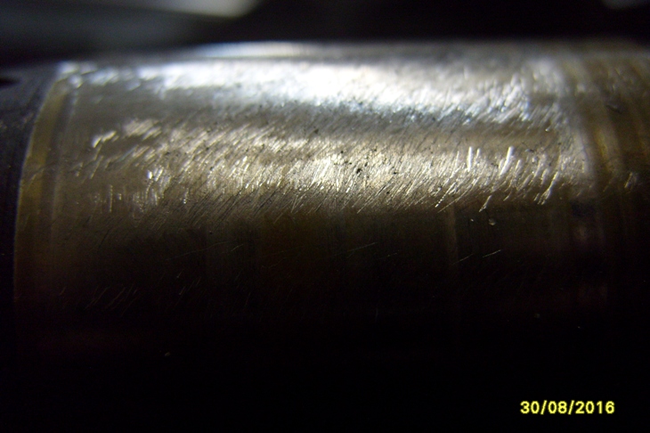

На суд общественности:
1. Фото нижней шейки коленвала после надфиля:
2. Фото центральной опоры после надфиля:
Повторюсь, царапается намного труднее, чем щёки кривошипа, а рабочая часть нижней головки нижнего шатуна не царапается.
Сдаётся мне, что верхняя шейка коленвала не выдержала первой, начала крошиться, потянула за собой ролики, те в свою очередь сгрызли алюминиевую обойму, сбились в кучу и съели шатун.
