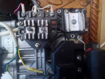

Как называется эта штука?Распределительная плата?Из- за нее может быть подобное?

Я снял ее со старого Н23. Справа подставил родную для наглядности.Видно,желтый провод отсоединил. У кого-нибудь есть фото,как правильно прикручивать провода к этой плате? Там есть знаки + и волна. Сейчас подсоединил так,как было на родной.

Да,куда там крепить провода от кнопки стоп?А то у меня стоп не подключен :)

Дарова. Это блок ВБГ 3А. Стоит на вихрях. Применялся с контактным зажиганием и МБ2. Нижние двойные клеммы для подключения магдино и вв катушек. Верхнего и нижнего цилиндров соответственно.Клеммы которые в алюминиевых радиатора для подключения проводов с генераторной катушки. + это + выход после выпрямителя. Там есть ещё - нужно соединить с массой ( ржавый винт). Подключается по антологии МБ 22 вихря. Для кнопки стоп есть отдельная клемма. (Напротив клеммы минус)Пустая. К ней провод глушки с магнето и на кнопку. Второй конец с кнопки на массу.

Премного благодарен,GOSHA.
А я думал это с нептуна-23.Решил попробовать,если что родную поставлю.

Нееее. У нептунка стоит обычный карболитовый клеммник на 4 контакта. Ждём результатов
