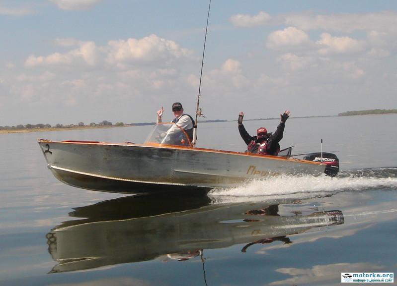

А я не понимаю, как мне Прога вот так поставить, как на всем известном фото:
26 357
1 499
С места дай газу в пол на 11 или 12 винте и сможешь сделать такую же фотографию.
26 357
1 499
Или преподними мотор на 3-4 дырку.

Я тоже сначала думал, что это момент такой выхода на глисс поймали. Только посмотри на рулевого - у него правая рука не на ручке газа, т.е. лодка так и идёт. Прог. Гидрошайб не видно. Мотор вроде Мерк 30 2 т, ИМХО.
У меня такого не получается, всё пробовал. Кроме клина на транец. Прог у меня Куйбышев. Писец.
26 357
1 499
Газ дал полный и зачем дальше держать руку на ду?!
На фото выход на глисс!

Саша, рулевой дал газу, попытался не ёб..ся назад от ускорения, повернулся и нашёл глазами фотографа, поднял правую руку.... - это сколько же времени этот траулер на винты вставал? Полминуты?

На взгляд тоже, Прог на глисс выходит. При такой развесовке 4-ку почти на дыбы поставив, можно снять. Володь, на счёт рулевого. Он коленкаи под руль упёрся чтобы не ёб.. . Посмотри внимательней :D Парни, на Сузу такое никто не находил?

Нее... Не упёрся, просто сидит на высоком креслице. Расслабленно так сидит. Когда лодка на глисс выходит водила непроизвольно пригибается, в данном конкретном случае ещё и кепарик бы рукой придержал, чтобы не профукать...

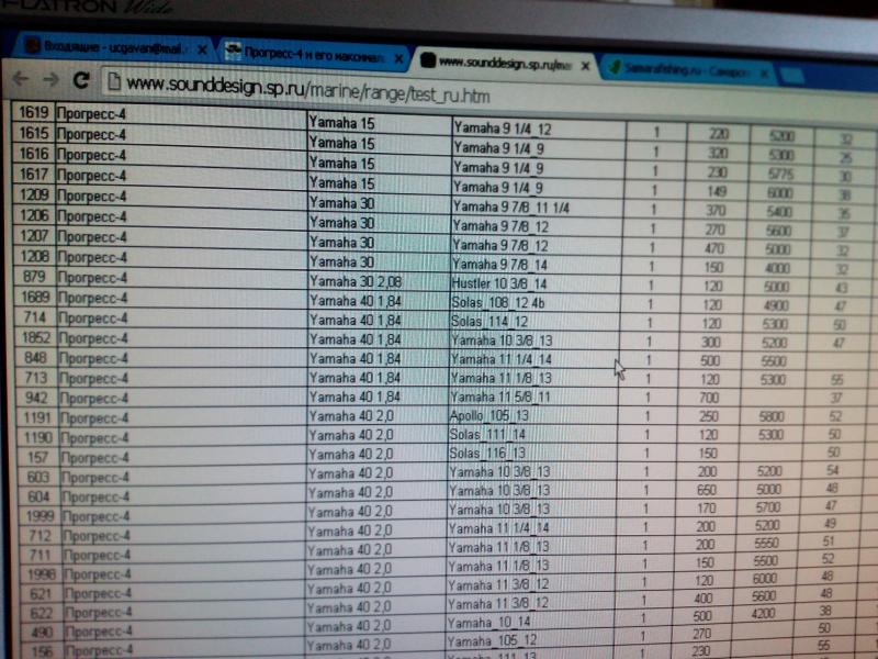

В смысле Прог-4 с Сузой? Чуть выше есть в списке...
Андрей ГАВАНЬ
04.04.2016
268
17
Амур-3 (был), Прог 4 (был), Шторм есть
Яма 40 VEOS (был), Суза 115
Помниться там в списке были все лодки, вот по моторам не помню. Мой комплект почти полностью соответствует, по скорости пару киллометров не дотягивает. Помоему удобная, для подбора винта. Попробуй адрес забить. Мне с телефона не удобно.
