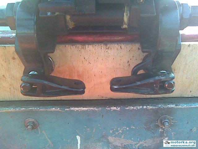

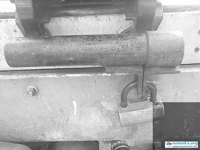

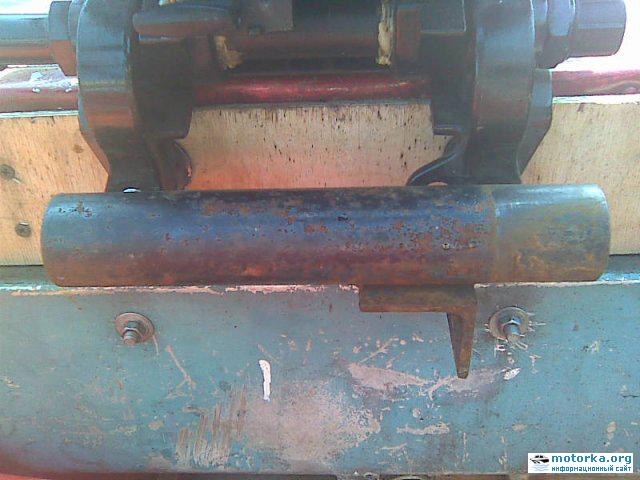

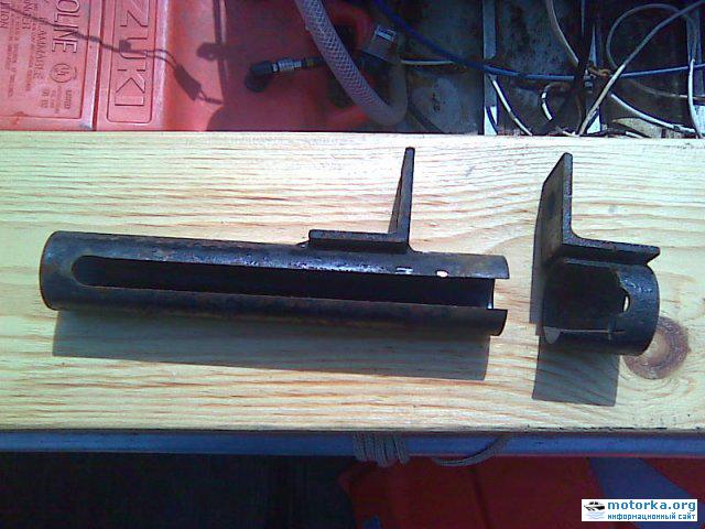

В целях предотвращения кражи, обычно лодочные моторы пристегиваются к лодке цепью иди тросиком, но такую защиту очень легко обойти. Гораздо сложнее украсть мотор защищенный при помощи простого в изготовлении запорного устройства из стальной трубы.
Подробней: http://motorka.org/info/1241-zapornoe-u ... otora.html
