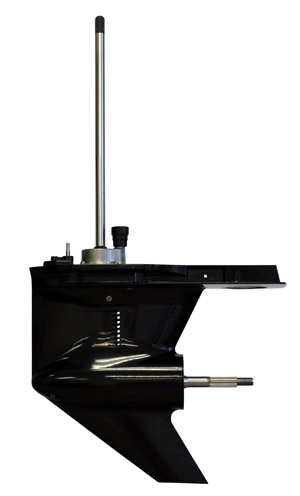

да, сняли корпус редуктора вместе с валом и он (вал длинный, вертикальный) не крутится.
Вот мне надо вал разобрать, посмотреть состояние подшипников, сальников и сам вал на предмет гнутости. Как разобрать?

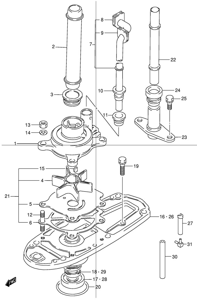

Сфотографировать пока что нету возможности, взял с инета картинку. Горизонтальный гребной вал я вытащил.
Не могу снять деталь под номером 16 на взрыв-схеме. ОНа сверху корпуса редуктора притянута двумя болтами. болты открутил, но она не поддается к снятию. Помпу снял.

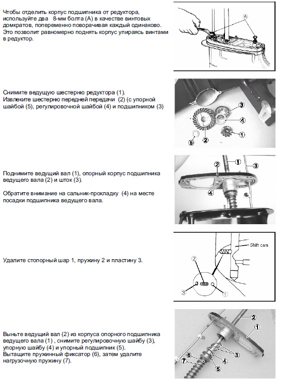

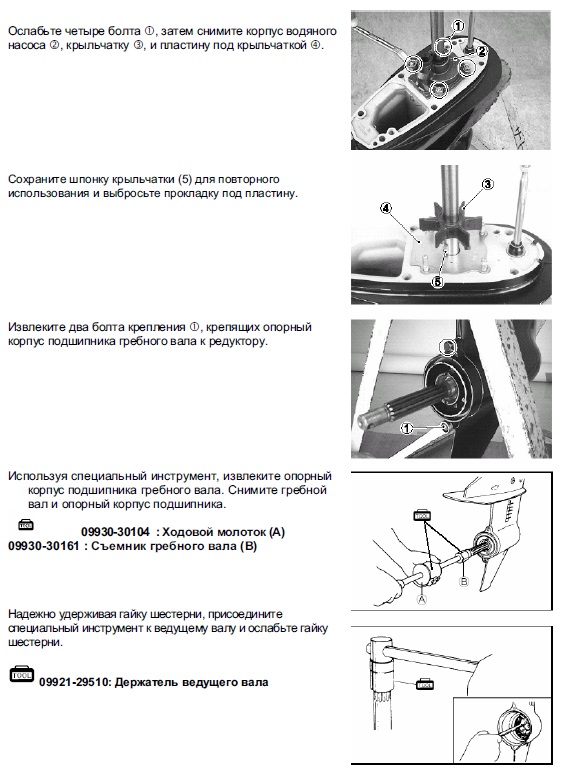

Из сервис мануала на 40. У Вас должно быть также.
Благодарю! :good: Похоже, что подойдет!
