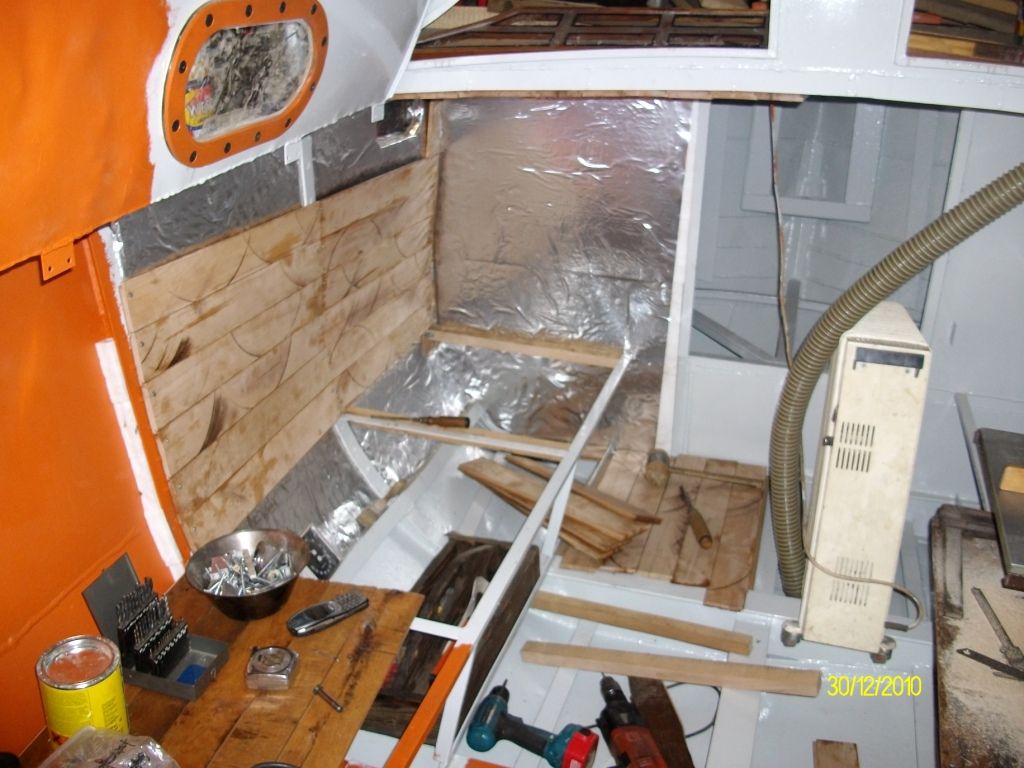

Друзья, коллеги.
Подсоветуйте, как наилучшим образом сделать внутреннюю отделку каюты, так, чтобы красиво было, шумоизоляция присутствовала, не боялось влажности. Сейчас у меня всё в стадии наличия направляющих для крепления неких панелей, коими когда то были листы фанеры, обитые дермантином.
Хочецца сделать красиво и практично, для туристического судна....
Прежде всего интересует состав материалов для этого дела.
