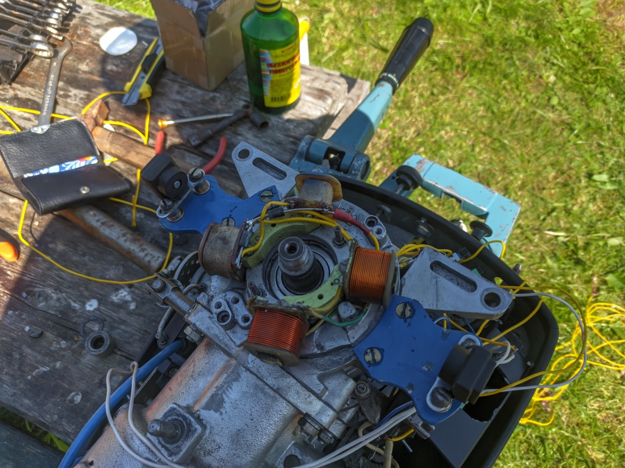

Применяю МБ-2 под контактный маховик, метод расположения сердечника на новом месте.
К 8000 витк подматываю 600, все без проблем умещается на одной катушке. Схему от Дмитрия немного дорабатываю. УОЗ сохраняеться от штатного привода заслонки
Расположение сердечника МБ-2 под контактный маховик
P9240585.JPG [ 105.75 КБ ]

Александр, изменения необходимы из-за того, что вторая катушка не встает в месте крепления поводка регулировки УОЗ ? В чем они заключаются? Хотел еще спросить, как вы снимаете катушки с сердечников? предметно пока не пробовал, только разобрал пару МВ-1. Теперь на очереди снятие катушек, либо намотка вручную.

alf-sar:
Выше, пару сообщений назад, Дмитрий предложил спилить ванночку, этот вариант позволяет ее не спиливать.
Эти изменения нужны для того что бы применить основание МБ-2 и маховик от контактного зажигания, если маховик от электронного и МБ-2 основа - изменения делать не нужно.
В этом исполнение можно ставить только одну катушку, с двумя обмотками. По этому креплению сердечника вторая катушка не поместится из за крепления рычага опережения. На одной катушке все отлично работает.
Снимаются они по разному, некоторые без труда, а есть залиты на смерть. При помощи широкой отвертки или стамески (аккуратно что бы не сломать кромку) упирая в основание катушки относительно железа сердечника. Да, перед тем как снимать отгибаем лепестки с торца, тисочками сдавливаем (правим) исправляем изгиб.
Самые трудно снимаемые, поджимаю в тисочки и выбиваю сердечник через проставку подходящего размера. Тиски развожу на ширину железа, катушка упирается в щеки тисков (подкладываю кусочки резины под упор катушки) и выбиваю сердечник легкими ударами через металлический стержень ( обрезок арматуры). Трудные немного грею строительным феном (железо), затем они без труда стягиваются.
Сняв катушки, есть такие которые залиты эпоксидкой (не световые), перематываю их обязательно, тем самым исключаю проблемы межвитковых замыканий. Старую обмотку срезаю небольшой болгаркой отрезным кругом, из стороны в сторону по немногу почти до основания очень аккуратно. Пока не остыла обмотка от нагрева отрезного круга, стягиваю ее по сторонам оставшуюся часть поддеваю стамесочкой острой, и все, катушка готова к намотке.
Перед тем как мотать подматываю в основание кусочек лако-ткани, затем начинаю мотать.
Во время намотки пропитываю обмотку лаком, лак для покраски авто 2-х компонентный, защитит от воды и вибрации, даю высохнуть, затем проверяю в работе. Еще не было брака при намотке, можно и без предварительной проверки, главное мотать все катушки в одном направлении.. Для механической прочности поверхности катушки сверху клеем эпоксидным покрываю (можно ограничится подмоткой лакоткани), подмотав слой ниток по поверхности, на фото видно.

Спасибо за пояснения. А будет ли работать схема Дмитрия если зарядная катушка 4000 витков проводом 0,12, а сигнальная 1200 тем же проводом?
Будет, при условии если зазоры между железом и магнитными башмаками минимальные, и магниты с хорошим магнитными свойствами. На практике редко можно встретить маховик БУ с хорошими магнитами. Дмитрий писал, что при 4000 тыс витков схема работала, но искра слабее немного, по управлению 2000 тыс. Думаю, для 1200 немного нужно изменить резистор в цепи RC цепочки до 4.7 кОм, по схеме Дмитрия.

Вобщем спаял схемку Дмитрия, пока без изменений, катушка зарядная 4000 витков провод 0,12,осталась от схемы3 (чет не пошла она у меня), сигнальную намотал 1200 витков,так мало потому что провода больше не было... высоковольтная катушка от волги двухискровая. Искра получилась по сравнению со схемой №3 отличная, жирная видно даже днем и маховик дергать не надо с дурной силой. Попробовать на воде осталось моторчик. Спасибо всем за ответы и пояснения!!!

дмитрий22 гон:
Если нет возможности найти старое основание МВ-1,то можно срезать ванночку на МБ-2 и сверлить новые отверстия с резьбой М4,ванночка при этом получается,как бы в центре сердечника.Ну и предусмотреть возможность смены начал и концов обмоток для конкретного контактного маховика.
Схема-http://motorka.org/book/remont_vihr/717-beskontaktnaya-yesz-dlya-magdino-mv-1.html потребует настройки во-первых,во-вторых режим работы тиристора в ней неоптимальный.Сам принцип данных схем заключается в правильном управлении тиристором,импульс должем быть по возможности более крутым и коротким по продолжительности и он должен исчезнуть раньше,чем закроется тиристор.Т.к. в http://motorka.org/book/remont_vihr/717-beskontaktnaya-yesz-dlya-magdino-mv-1.html датчик сдвинут по фазе-второе условие не соблюдается.
По Вашему совету нашел основание МВ-1, установил на него катушки от МБ-2 вместо зарядных, т.есть к румпелю, все собрал попробовал с моментоскопом, показалась, что искра несколько рановато, при полностью убраном газе гдето, градусов на 10-15 получилось. стал заводить, как обычно чуть добавил газу, чуть меня на маховик не намотал, шмыргалку из рук вырвал. Тогда полностью убрал газ, легонько дернул и мотор легко завелся при полностью закрытом дросселе. на очень низких оборотах. Теперь вопрос. Как запозднить зажигание при такой конструкции? Если бы было намного позднее, то перевернул бы катушки , а так не знаю. С уважением.
