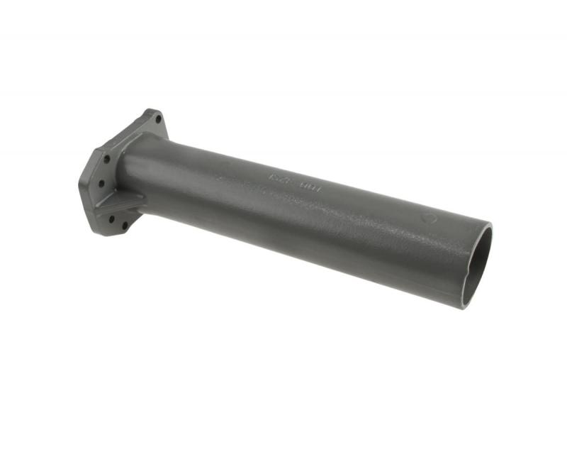

Кто подскажет длину выхлопной трубы на данном моторе? На моем дюралька сгнила, хочу восстановить но незнаю длину.

она не на всю длину дейдвуда? чет не заглядывал никогда. как она снимается? мой дейдвуд в гараже, в выходные могу померить.

Нет не на всю, надо снять пластину соединяющую дейдвуд и поддон. к ней прикручен глушитель и в нем эта труба, там можно рулеткой померить. Был бы признателен.
Что,прям до болтов сгнила?
+ - 2см -абсолютнно похер. Даже больше.
Если не стыкуется с редуктором через резину
