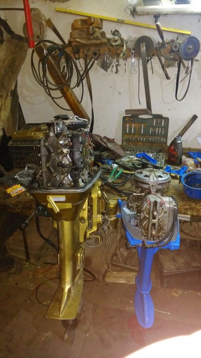

Да простит меня ТС, чтоб тему не создавать, напишу тут.
Есть в продаже DT55 1996 года 2-х тактник, проблема - вылет стопорного кольца и пальца на одном цилиндре, задрало стенку. Стоит брать такой? Запчасти (поршень, прокладки не очень дороги и есть в нете). Гильзовка мотора возможна? Руки не из ж..пы :) Опыт восстановления Honda BF30А с задранной шейкой коленвала есть.
Это все по словам продавца по телефону, на днях посмотрю своими глазами. Пока так, предварительно интересуюсь.
902
Ром, гильзОвка любого мотора возможна, самое проблемное - вЫставить гильзу точно по месту, ибо окна продувочные нельзя смещать ни на мм., а это достаточно сложно сделать с одного захОда.
з.ы. В своё время Вихри гильзовали и ничего... ездили :D

dark_z
28.09.2015
38
33
Казахстан, Павлодар
Эмиль
Suzuki dt75
Вот и спустил лодку на воду. Уже несколько раз. Мерил скорость по GPS было 52. Мне кажется мало, шаг 17 у винта, может другой шаг поменять, посоветуйте. Тахо пока нет
