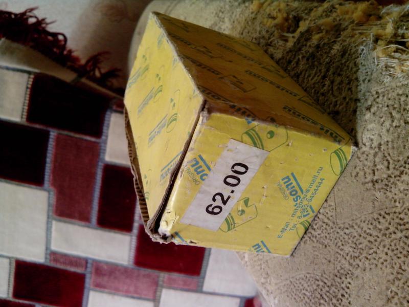

Пока суть да дело, метнулся на Земледельческую (это там одна из точек расточки в Ленинграде). На приемке посмотрели, помацали, ногтем поводили по зеркалу. Сказали, что лучше, конечно сразу в утиль. Если пробовать точить, то нужно купить один поршень сразу второго размера и попытаться сделать один цилиндр.
танкист сказал(а):
Ремонтные поршни сейчас найти проблема но при желании думаю можно.
Дык вот прямо сразу http://www.snowsport.ru/index.php?chp=showgood&num=8187

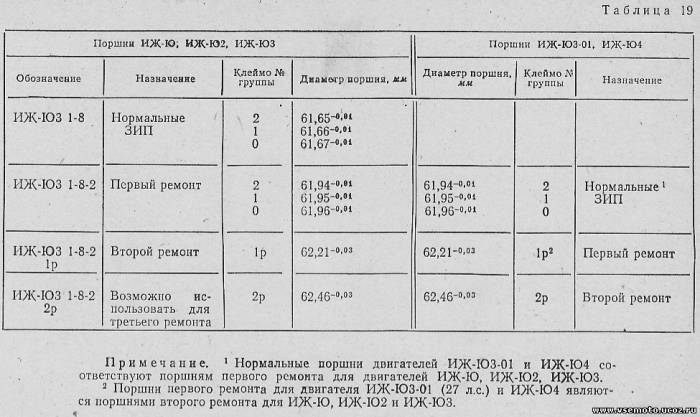

Ижевские поршни я не пытал в размерах на Нептун возможно есть на форуме люди которые ставили такие поршни думаю они расскажут что и как, на всякий случай я посмотрел диаметры ижевских поршней вот они. По остальным размерам и применению поршней на Нептуне не располагаю информацией. А это источник https://www.google.ru/url?sa=i&rct=j&q= ... 1453663053 возможно ты что нибудь подберёшь из легендарного Ижевского завода, тем более что он работает по сей день.
5 497
513
У Ижей поршневой палец 14мм, против 15мм у Нептуна. Не касаясь других значительных отличий. И в здании мотозавода уже торговый центр, как сказал мне недавно местный житель.
Слышал, что на Нептун не было вроде заводских родных ремонтных размеров, но точно не знаю, на Привет точно нет. В 2009 покупал такие, продавец говорил что индийские, MITSONU, но обратите внимание на адрес на mail.ru и билайновский телефон на коробке. Звоните и пишите :D Пару лет назад вроде видел такие ещё. Качество, я сказал бы, хорошее, с кольцами и пальцами в комплекте. Только большая разница в весе, надо из нескольких коробок подобрать равные. Сейчас не знаю.

Поршни от ИЖ-Ю к Нептуну не подходят. Вообще не подходят. Заводских ремонтных поршней для Нептуна в природе не существует. Вообще не существует. Ремонтные которые продаются в интернет магазинах-мусор, не достойный даже для держания в руках. Проточка новых поршней-бред.
