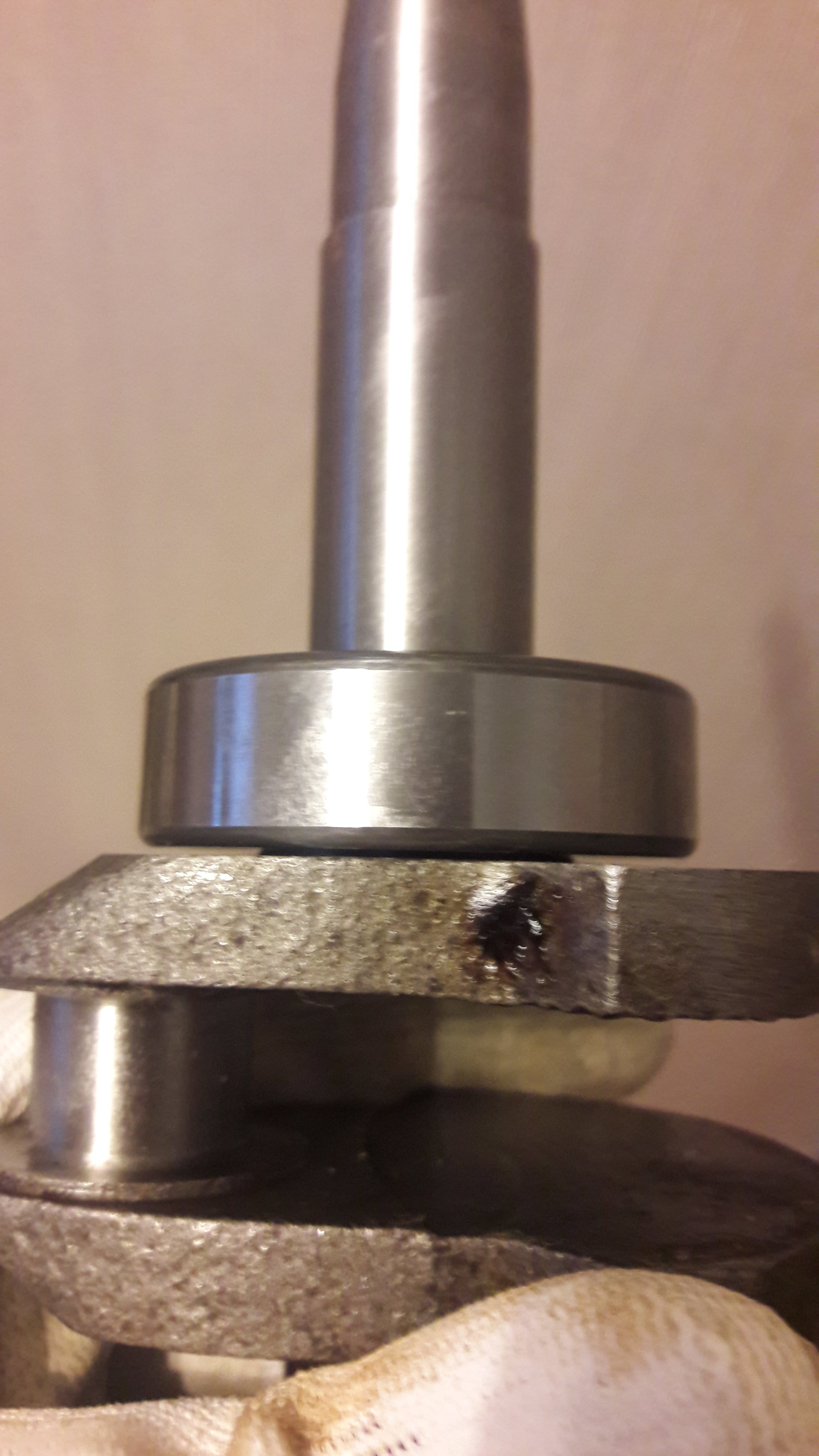

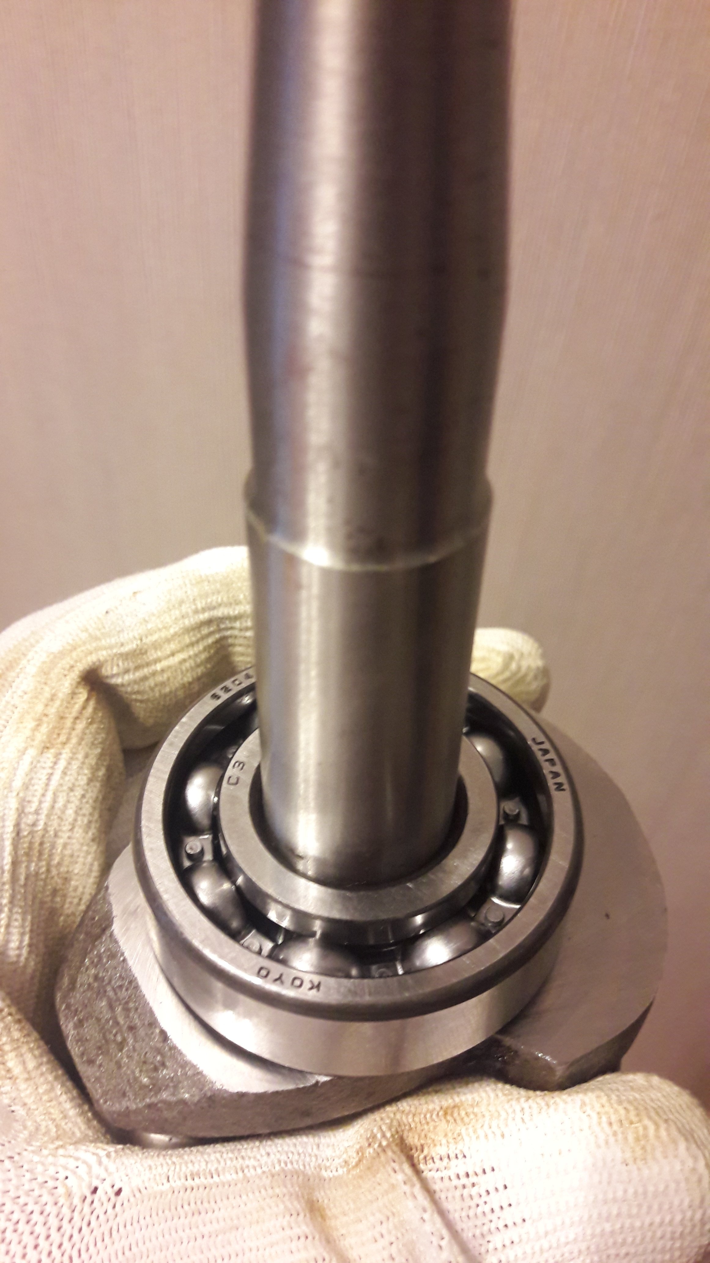

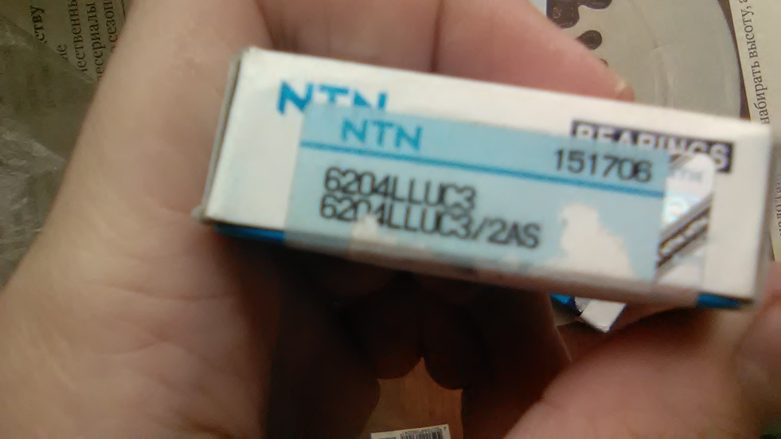

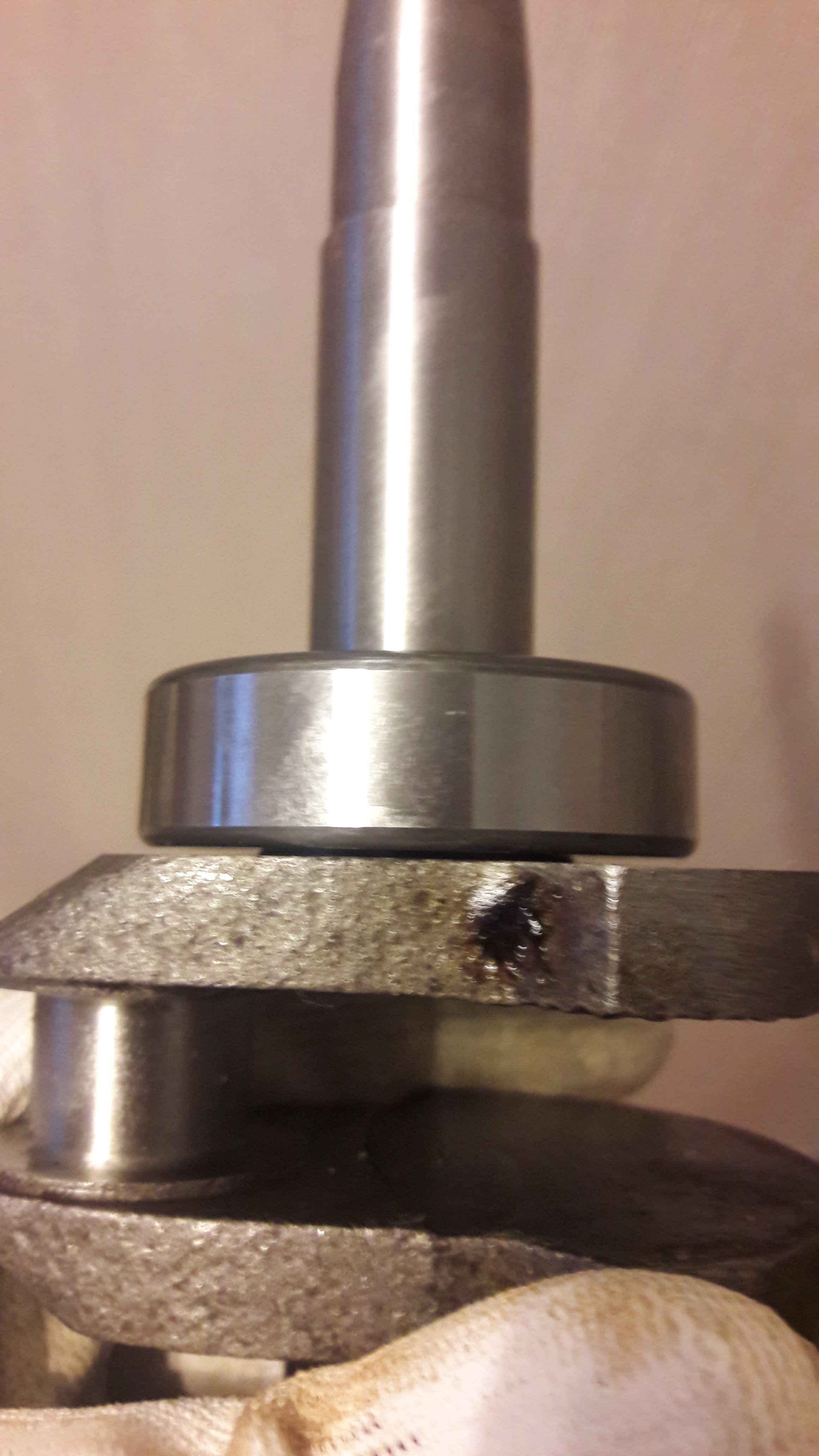

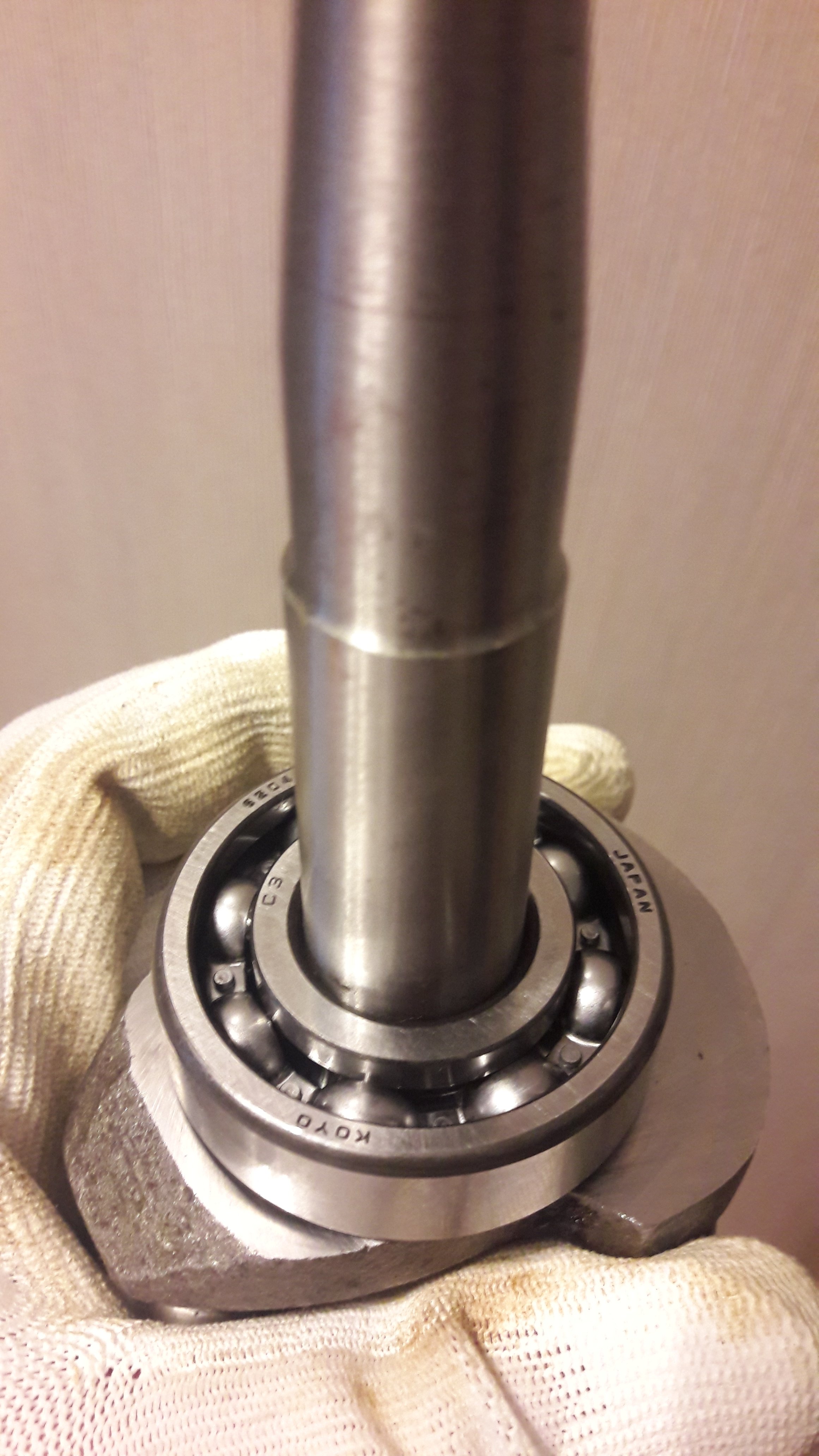

Получил другие подшипники, взял с3, т.к. с натягом и на вал и в корпус ставятся... Смущает кромка, как смог штангелем прикинул, на старом 1мм, на новом 1.5, но на новом более круглая что ли... Как думаете не критично? А то поставить то поставлю, а снять нечем :)
Все отлично, зазор есть, крутится вертится, сьемник покупать не придется:)

Денис. Дело не в наличии зазора. А что-бы большой не был. Я столкнулся с тем , что фаски словацких подшипников меньше чем у наших, и они не садились до конца (упирались в галтель на валу) . Соответственно длина собранного кол. вала была на 0,35 мм. больше глубины проточки картера( с учетом толщины прокладки) , и после остывания картера кол. вал клинил. Помогла обработка фасок бор машинкой.
Denis88
09.08.2017
231
35
Железногорск
Дениc
Бирюса 325
ветерок 8 м
Я переживал что зазора не будет :) А с лишними 0.35 я б лучше под крышку прокладку потолще положил. Подшипники ж одноразовые, раз снял, ставить новый надо, да еще и точить, дорогое удовольствие да и сомнительное...

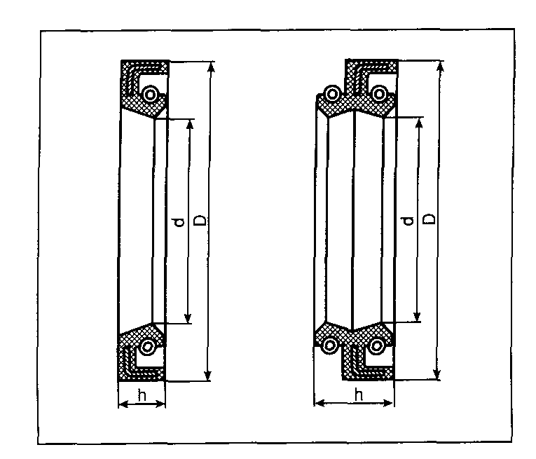

Мужики, прочел всю тему, но что то не разобрался, двухпоясковые сальники в редуктор есть какие нибудь?
kav75
16.01.2010
2 751
1 285
Томск (Северск)
ПВХ Нерпа-3 (продана), Прогресс 4 есть.
Вихрун 30, Ветерок 8М, Sea Pro 2.5, Yamaha 40 HEO
Что значит двухпоясковые? С двумя рабочими кромками (пружинками)? Такой живьём видел только один - с коленвала ИЖ-Юпитер. Но он подходит в верхнюю крышку картера Вихря. Ветерковских размеров с двумя рабочими кромками не встречал.
В основном идут двухкромочные, зачастую идущие, как "Тип 2"

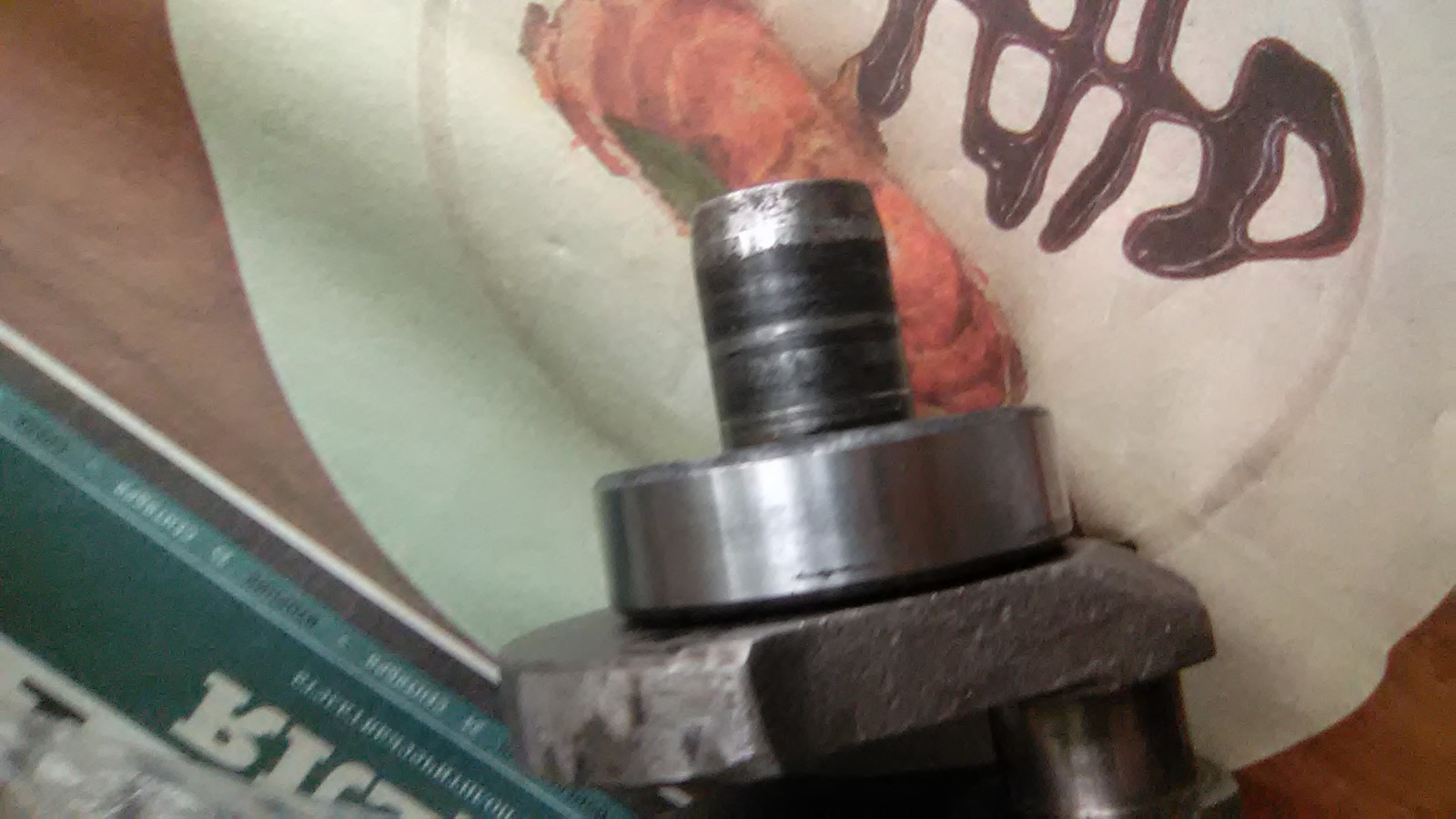

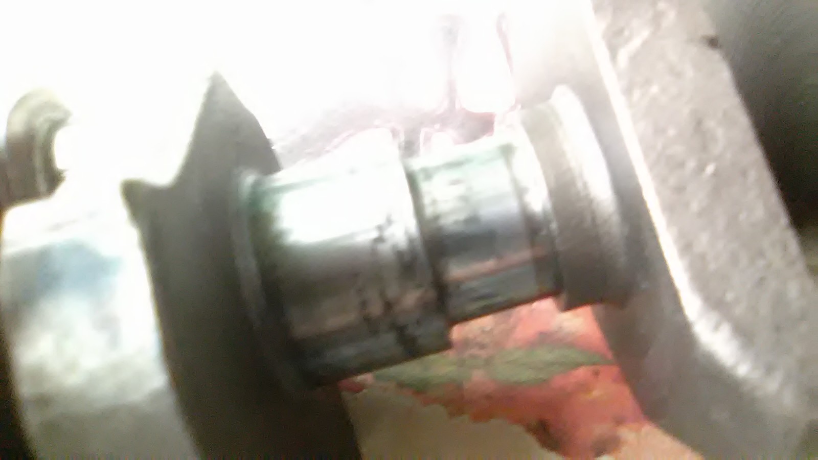

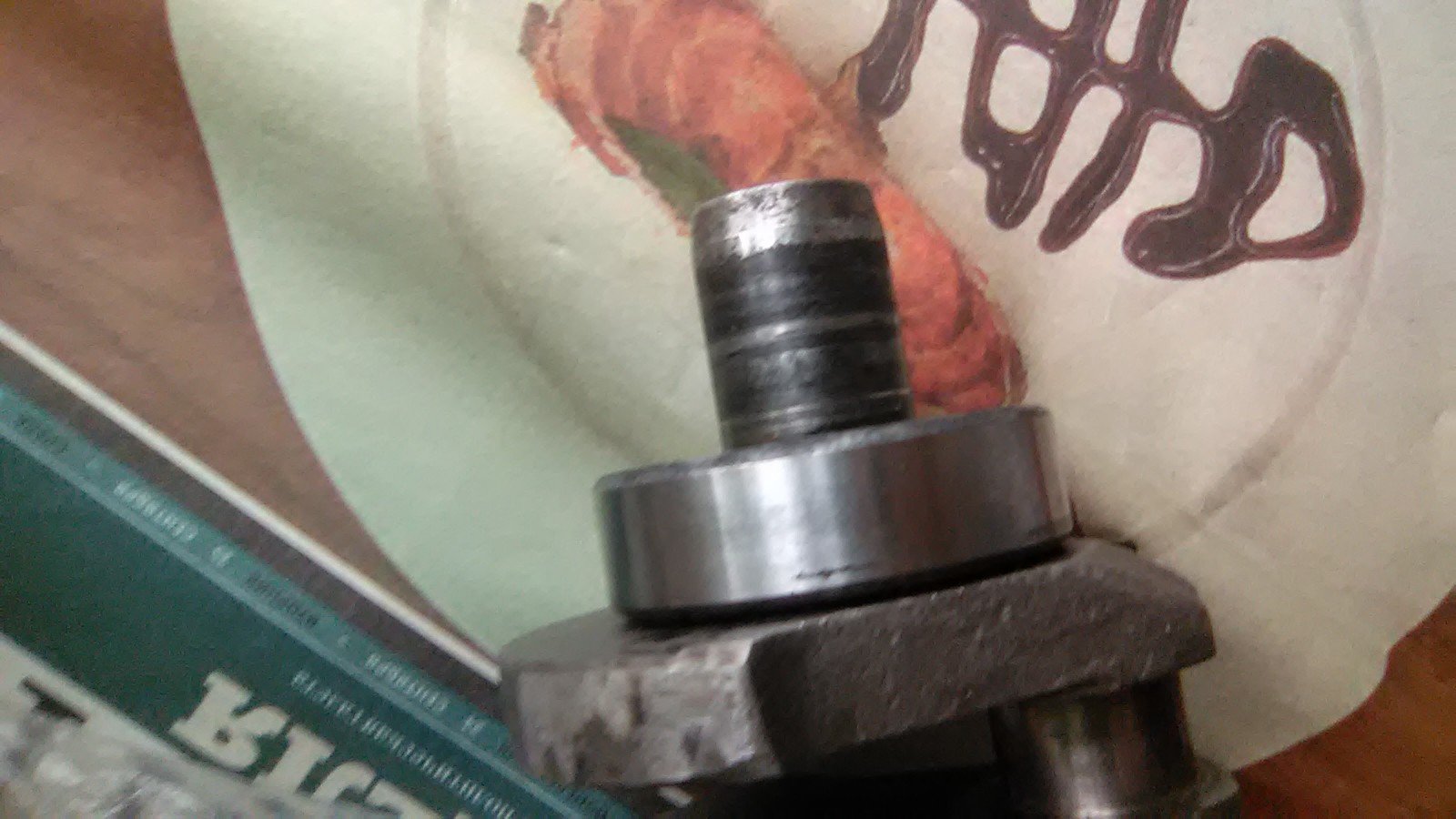

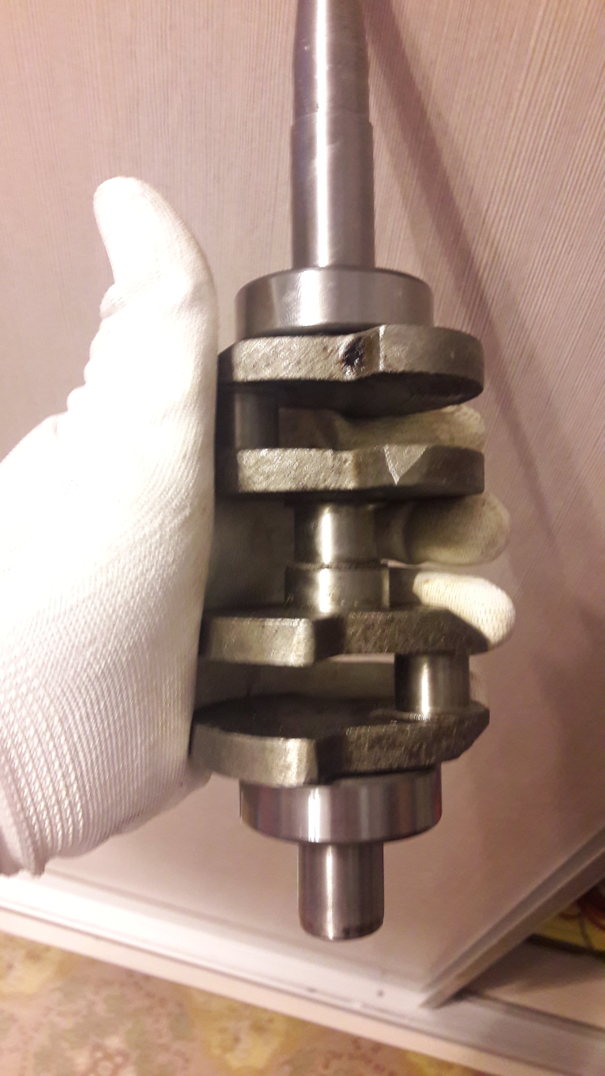

Выпресовал коленвал. На шейке, где иголки средней опоры есть чёрные следы(от ржавчины?), можно пройтись мелкой наждачкой? 2 сальника снизу были ржавые и с водой, хотя мотор запускался последний раз года 3 назад, также канавка от сальника снизу чувствуется, заполирую. Подшипники взял NTN. Заказывал екзиста 6204llu, а пришли 6204lluc3, т.е. с увеличеным тепловым зазором и с увеличеной стоимостью рублей на 50.

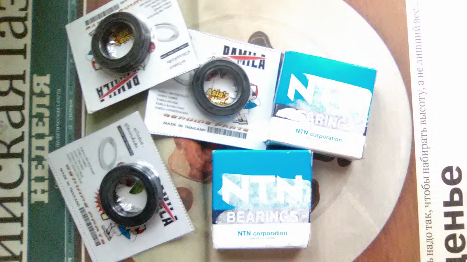

У японских (со слов продавцов и цены на оный) натяг меньше. Ставил входят в крышку легко. Выбивало несколько раз. Наши и китайские тоже выбивает при вспышках в картере. Сейчас при сборке сажу на анаэробный герметик. Можно закернить дополнительно крышку в нескольких местах сверху. Если сальник хороший, то его должно хватить на весь срок службы мотора.

Я, тоже так думаю, Но сальники, в общем-то неплохие и внешне выглядят, и не разбухли от бензина :) Мы уже разговаривали на эту тему, что молоть еще раз. Продают их без упаковки, россыпью. Что уже вызывает сомнение в их происхождении. Простой герметик наверно малоэффективен, он же к гладким поверхностям не липнет. Анаэробный (фиксатор резьбы), будет более подходящим.

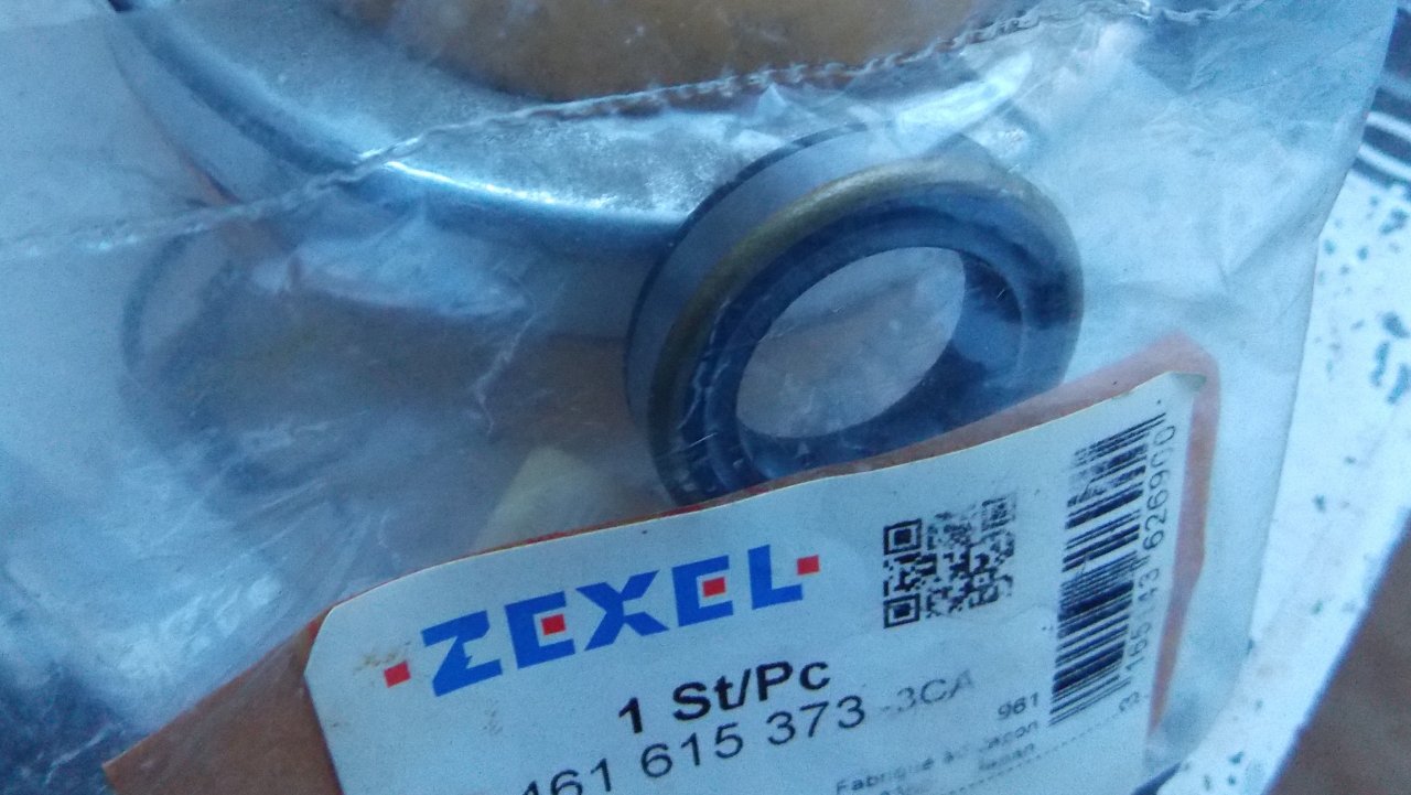

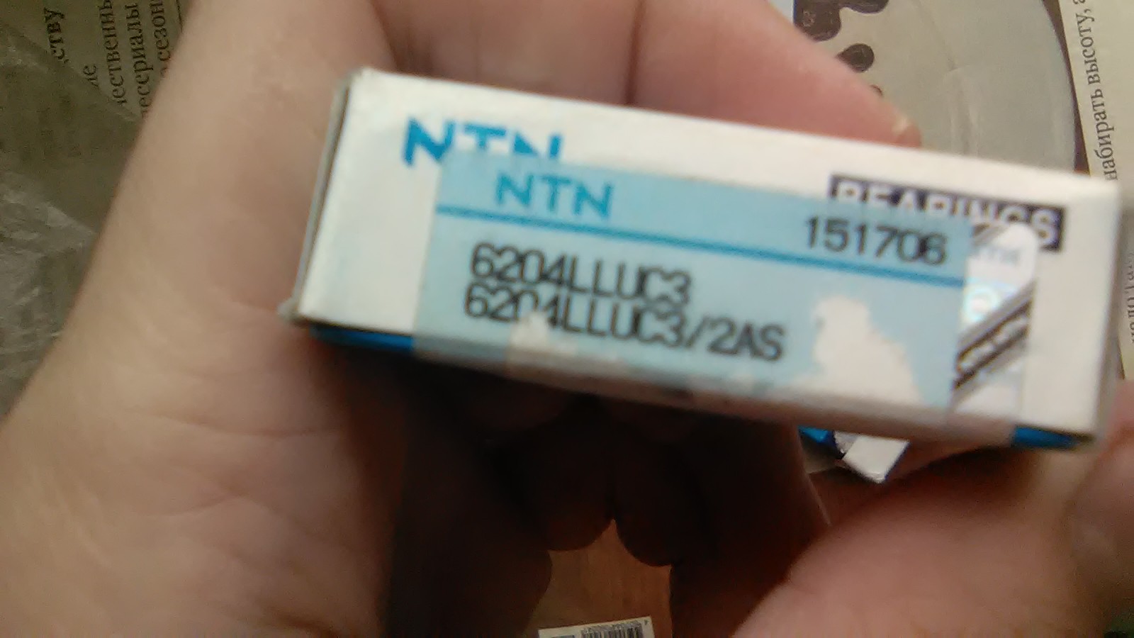

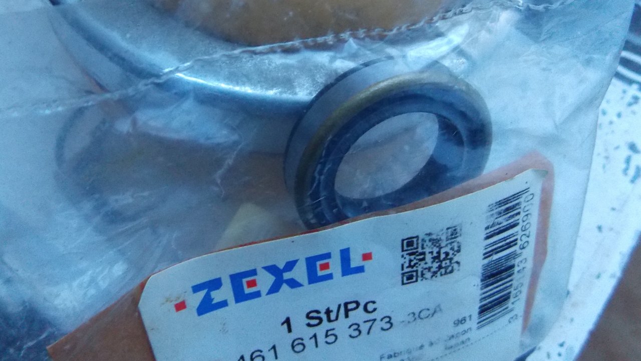

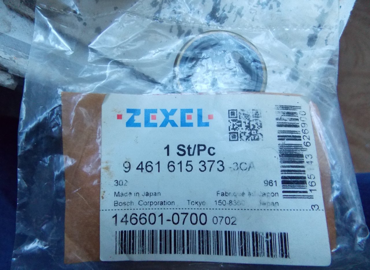

Здравствуйте, какие все же ставить сальники на коленвала ветерок 8 бош9461615373 или которые в запчестях на ветерок продаютсч
walik45
25.07.2013
207
Пенза
Валерий
Ривьера 3200 ск
Yamaha 9,9 GMHS
Лучше эти. Лет 5, точно простояли, с ними и мотор продал.
