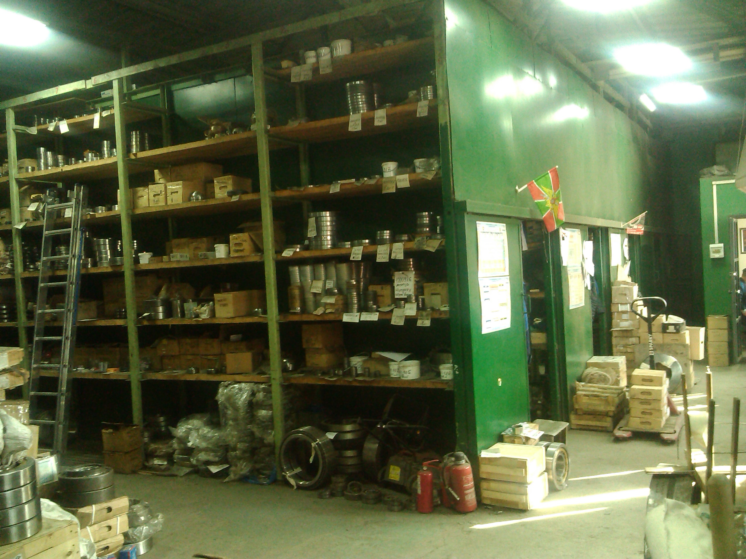

В Красноярске есть магазин-склад подшипников. Очень специфичный, мужики прямо там курят. Но мужики хорошие, знают что к чему.. Подшипники и импорт и наши. От микро до метровых. Наши еще СССР. По качеству как в Вираже- какой попадётся видимо, там очень много коробок старых. Я объяснил для чего мне, мол лодочный мотор, редуктор, все дела, попросил короче по списку 5 подшипников СССР 5-6 класс без всяких допусков, но главное чтобы без люфтов. Выбрали.
И за всё вышло 225 рублей.
ООО "Сиброл Опт", Телевизорная 1, стр. 31

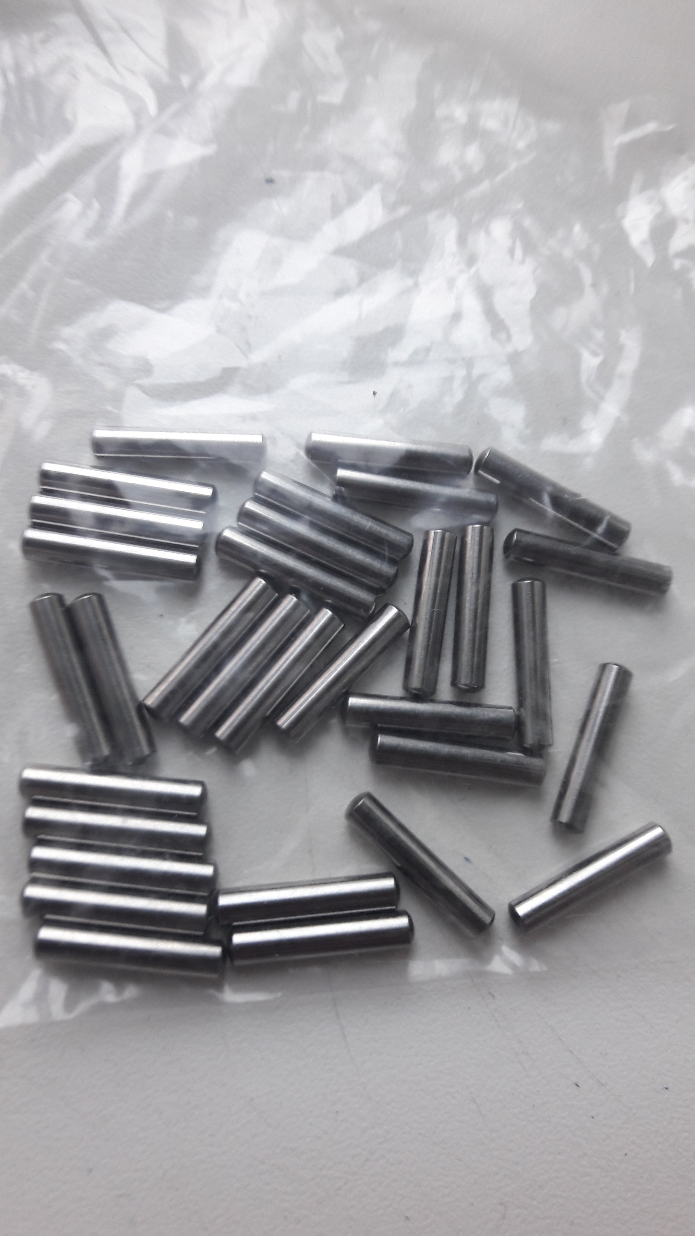

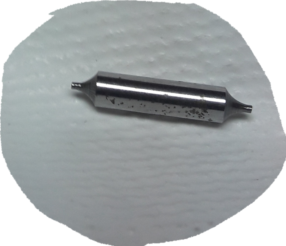

Пришла посылка с мотомира, 32 из 106 иголок забраковал, но все равны как на подбор! 2.495 . Но вот эти 32 какие то не очень, напильник им непочем но то ли поедены то ли брак...
Voivano
4 415
1 930
Ачинск
Ракета РЛ-380
Если суконкой с пастой ГОИ черные пятна не уберутся, то лучше такие иглы не ставить. Потому что в раковинах будет скапливаться масло, что очень быстро приведет к питинговому разрушению ролика. Это один из парадоксальных, на первый взгляд, вещей, - когда масло приносит вред, а не пользу.

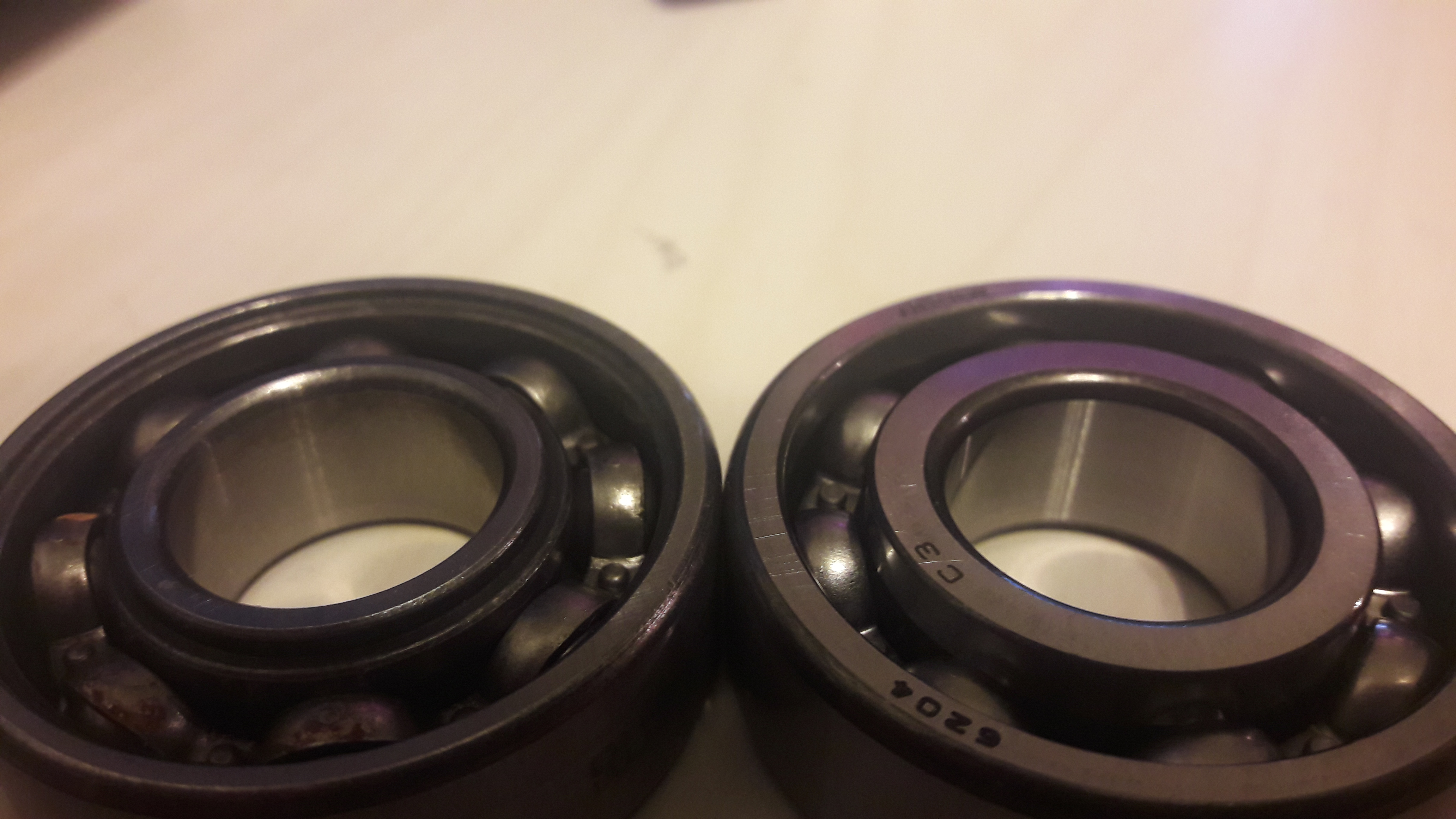

Получил другие подшипники, взял с3, т.к. с натягом и на вал и в корпус ставятся... Смущает кромка, как смог штангелем прикинул, на старом 1мм, на новом 1.5, но на новом более круглая что ли... Как думаете не критично? А то поставить то поставлю, а снять нечем :)

Пришли ролики взамен плохих, но уже другие.... Это пипец... теперь у меня 32 со сферами и 74 с острыми концами... В средней опоре у меня хорошие с виду ролики остались, но их только 28. Куда лучше цилиндры поставить? В среднюю опору или в крышку? Или купить еще комплект снова лучше?
DAASN
12.09.2015
1 365
106
Вихрь 30
Как мне в свое время подсказал знающий человек - ролики в Ветрах должны быть с конусами на торцах, чтобы на шейках и средней опоре они не закусывались с галтелями. Исключение - верхняя крышка картера. Там по торцам шайбы и можно использовать ролики со сферическими торцами.
жека-каховка
21.03.2016
каховка
метла
ветерок8
Ну и нормальненько. Ставь сферические в верхнюю опору. В средней родные . А в шатунных острые. Кстати по острым вопрос , как они с размерами , потому как у себя на рынке из двух комплектов не смог подобрать комплект.

Блин, не знаю, может все же новых возьму. Я сейчас прям боюсь что то не так сделать... А по размерам у меня с острыми все замечательно! 2.495, пара тройка 2.493.

Блин, не знаю, может все же новых возьму На кой ляд? Нормальный комплект есть , собирай . что дадут новые? и будут ли они в размере?
