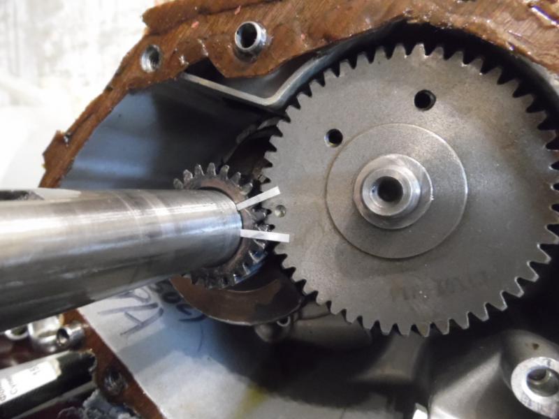

а на сколько поршень не доходит до вмт если магниты по сердечникам выставить?
А разве на этом двигателе маховик не на колене?
Вот если штангелем от места(между магнитами) и до центра сердечника, то 5,5см. получается. А где искра точно возникает? я не знаю. и как правильно мерить? от сих до сих? подсказывайте пожалуйста.

Рудольф сказал(а):
Земляк Привет! На колене конечно, ищу когда искра, в каком месте (после первого магнита, или после второго возникает?).

Привет!Не проще выставить ВМТ скорее всего первого цилиндра и распредвал в такое положение чтобы были закрыты клапана.И относительно этого поставить шестерню на место. Т.е. по меткам.

Ну да правильно, где мертвая точка, там и магниты, правильно. Это у меня бзык после посещения мастерской (ищу правду, где должны быть магниты). ). Ну вот сейчас поршень в ВМТ, метка на большой шестерне смотрит в центр вала. Нижняя бумажечка-где метка раньше была, а верхняя, где у меня шестеренка после опрессовки села, видимо вот так нужно оставить как на фото?

если точка строго по верхней бумажке то на один зуб перескочила шестерня.точки строго одна напротив другой должны быть.получается на большой шестерне точка напроти выемки под зуб а на маленькой напртив зуба.тоесть когда точки напротив зуб маленькой попадает в выемку большой шестерни.не зря наверно же так точки ставили.и только дошло -шестерня маленькая получается точкой вниз стоит?зачем перевернули???точка должна видна быть тоесть сверху как и на большой.

Да я как раз ищу где должна находится точка, которая на маленькой шестерне. Т.к. я подозреваю, что провернуло у меня эту шестерню.

Рудольф, похоже на один зуб только провернуло. Движок ведь раньше (после обрыва клапанов) вообще не схватывал, так, изредка хлопок как-то в обратку. Значит креплю! Собираю! Пробую! :D

Ещё раз!Поршень в ВМТ?Клапана закрыты?Если так,то снять шестерню и совместить метки на шестернях! Потом можно крепить!

шестерню обязательно перевернуть зуб косой!!! не попадеш

Рудольф сказал(а):
Шестерню на колене как будешь крепить?
Я накернил посадочное место и на горячую забил (туго вошла).

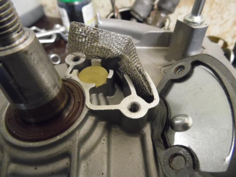

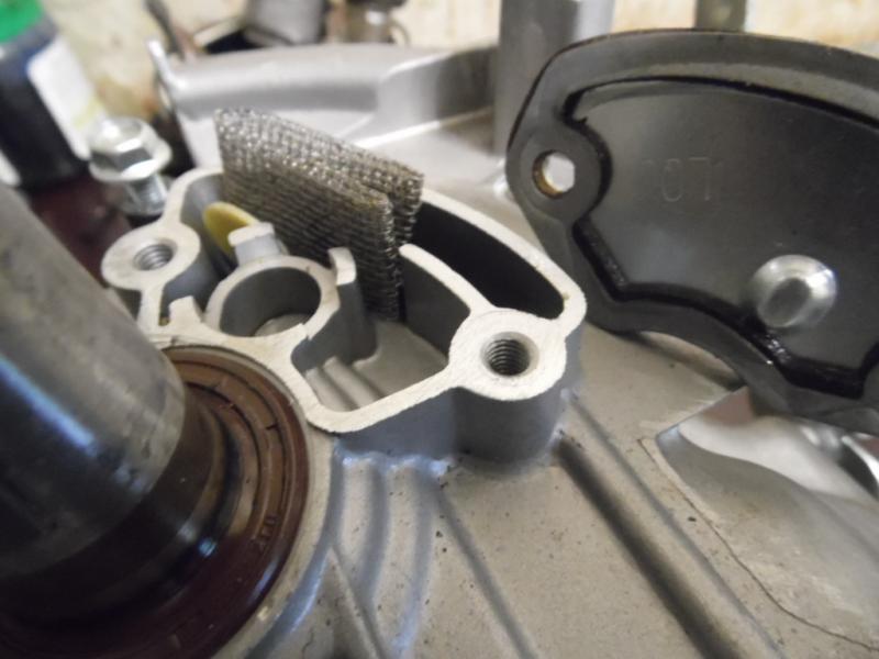

Решил заодно открутить вот этот отсек, там преспокойненько в стороне лежит сетка и крышечка. Крышечка я подозреваю должна лежать как на первой фотографии, ну а сетку как приспособить, так скомканой и оставить? И для чего это устройство? Для смазки верхнего подшипника?
под крышечкой отверстия никакого нет?может это что то типа клапана перекачки конденсата.такдвиг 4-х тактный. :unknown:

Маленькая дырочка под крышкой (круглой, пластиковой) есть. А зачем такая крупная сетка? Лучше бы 100 баксов китайцы положили :)

Сапун?

Вряд ли. Сапуном ведь давление стравливают? А там как будь-то замкнуто все на картере, хотя не известно куда еще дырки идут. :pardon:

сапуном не стравливают давление.сапун что бы оно не создавалось в картере.

Может и так, фиг с ним, главное чтобы завтра мотор завелся :crazy:
