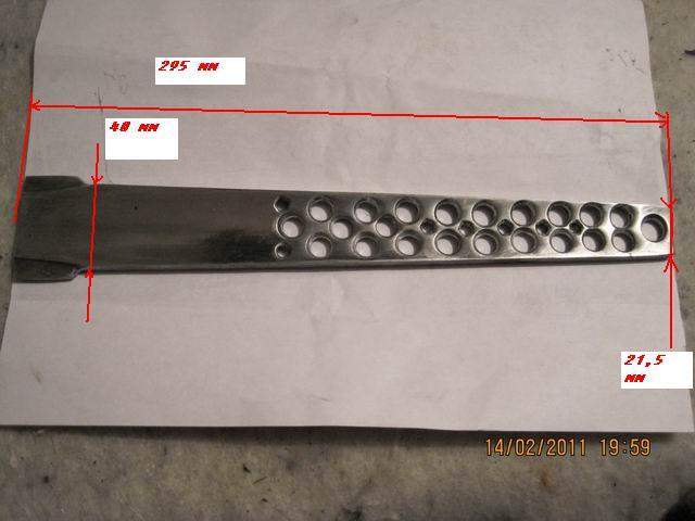

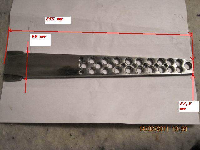

вопрос про пласнину в дейвуде где то читал что холостые с длинной пластиной выставить трудно и не на долго так ли это?
Кирюха
01.03.2013
1 203
241
Кирилл
Ставь хуже не будет 100%, а только лучше это уже все подтвердили кто ставил, тише он не станет но станет гораздо приятнее на слух и мягче вот чертёжик, холостые так же и останутся.

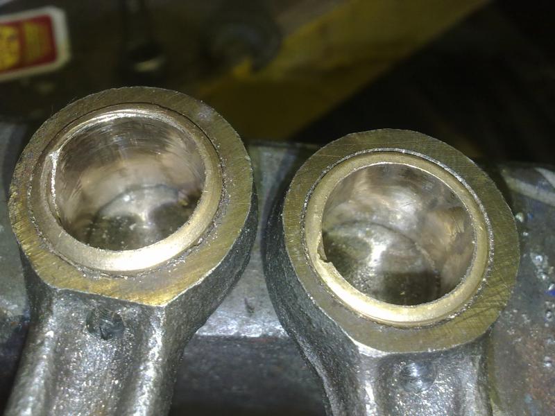

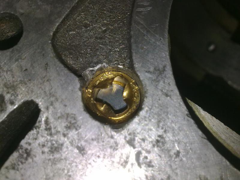

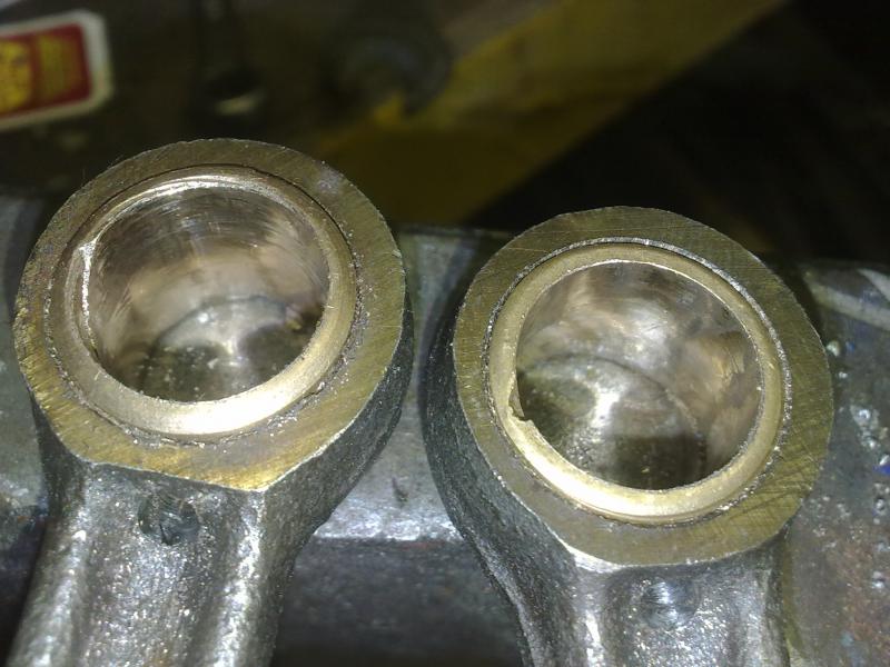

Собрал картер и поставил новые клапан перекачки конденсата и новые втулки на шатуны пальцы теперь стоят мертво! :) :) :)
WOLLI
02.06.2011
836
102
Мать городов русских
маломерные и не только
внутреннего сгорания...
воистину глаголят...поспешишь,людей насмешишь...

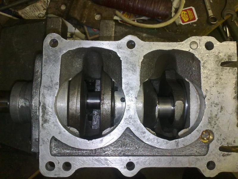

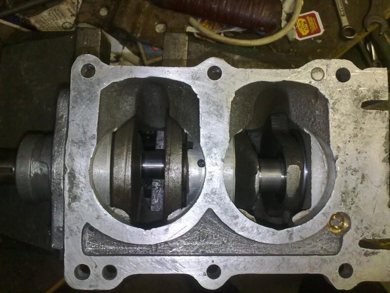

КВ в картер не правильно запресован...!!! Ищи мой пост про запресовку КВ на МЛру...разжевал донемогу...
еще,острым ножиком по торцу втулки пошкрябай(на фото похожи на стремные...), бронза ОС10-10 не крошится и стружка снимается с трудом и очень тонкая!!! неправильные даже крошатся(правильные никогда).

Вот и вправду посмешишь людей насмешишь!!!!!!! КВ обще криво запёхан. Я не помню где тема про это была но ты поищи. В средней опоре просверли отверстия для смазки иголок, в тех ссылках которые я дал в них это всё есть.

стружка так и снимается пробовал с трудом и очень тонкая, как не правильно :shock: он точно так и стоял!?!?!?! делал все по инструкции нагрел картер до 100С он сам туда провалился между средней опорой и коленом надо было просунуть пруток 1,6 -2,0 мм все так и делал

можно ли не впрессовывая кв поправить все?? :( :( :(

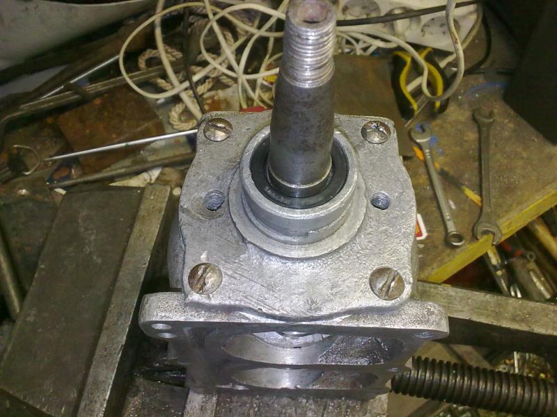

Не вижу что криво поставилось???
vovan944
16.05.2013
1 752
71
Астраханская обл. Астрахань
Казанка-М, Казанка-5
Средняя опора стоит ровно, это просто фото такое и кажется что неровно, кв вставлял с крышкой по шпилькам, инструкцию перечитал не один раз, картер и кв собирал как написано и запрессовывал так же подкладывал пластинку толщиной 2мм и когда снимал кв перед снятием прочертил полоски на средней опоре как она стояла чтобы потом так же и вставить

Расстояние между средними шёками кв до средней опоры одинаковое?

Значит все нормально что ль? тему по запрессовке нашел ток одну но не ту, дайте пожалуйста ссылку на ту тему, прочитаю на всякий! читал много тем по запрессовке делал все так же

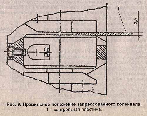

КВ вот так как на картинке стоит 2.5 мм до средней опоры?

щас померял 2.3mm и фиксирующий винт нормально до конца закручен. нормально или нет?
WOLLI
02.06.2011
836
102
значит порядок....и фото "кривое"
КВ вращается за хвостовик легко?

двумя пальца прокручивается практически без усилий

Да значит всё нормально! больше не делайте таких кривых фоток, теперь залепите канал перекачки конденсата холодной сваркой.

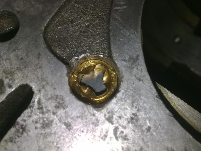

А не пойму что это улучшает? давление перекачки больше или что?

Это увеличивает скорость перекачки, а следствие и лучшую смазку, тебе надо ещё было просверлить отверстия в средней опре для смазки иголок.

ну тогда хорошо!) завтра придется ехать за хол. сваркой
