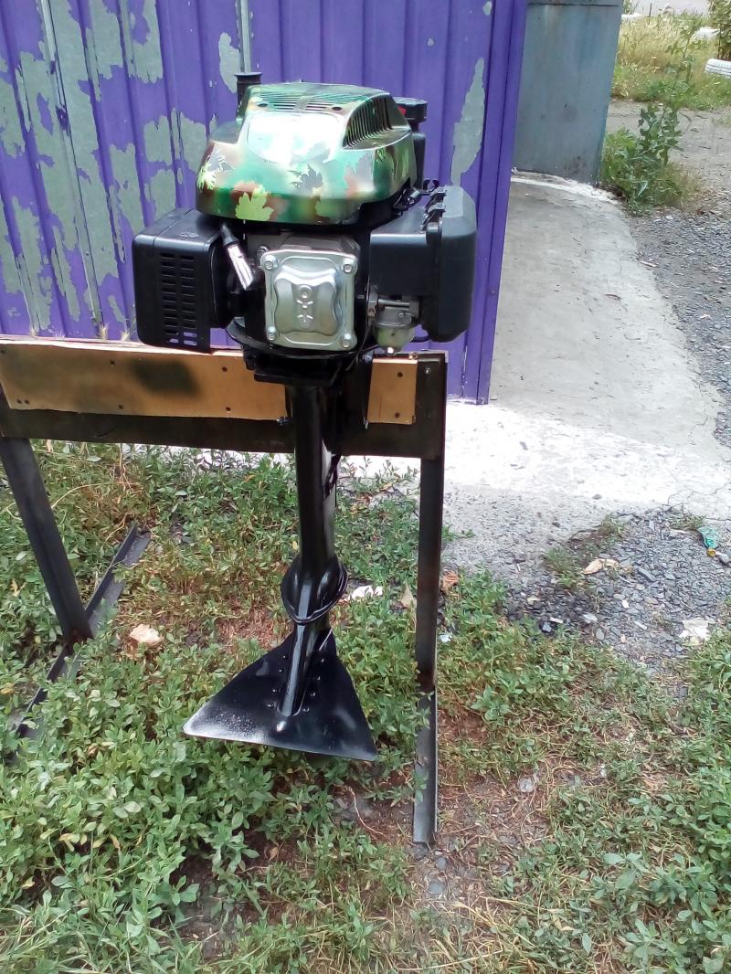

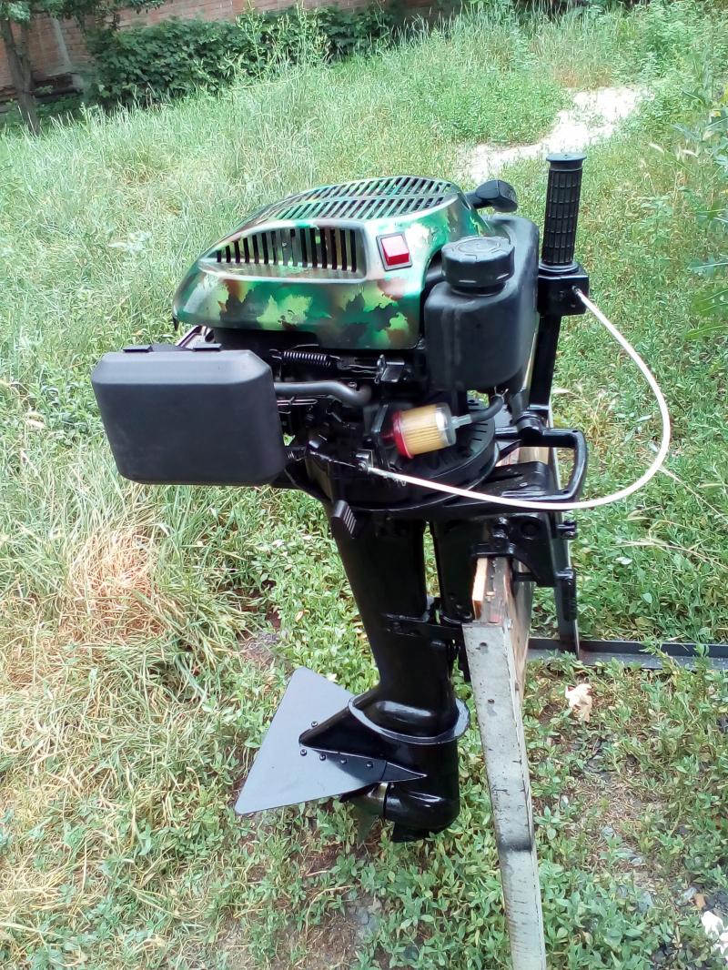

Доброго всем времени суток... вот решил тоже поделиться своей самоделкой,гибрид Ветерок и Лончин 196 кубиков. Винт 190/202 пиленый по шаблону,фото скину,как только научусь это делать ткт

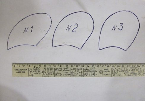

Что за шаблон по которому пилил? И что дал шаблон?

Шаблоны от Виктора Вохмина,там фото есть,на нескольких сайтах... там три шаблона лопасти и линейка снизу. Открываешь на компе это фото,прикладываешь линейку ,чтобы совпало,ложишь лист к монитору и срисовываешь на свой лист
