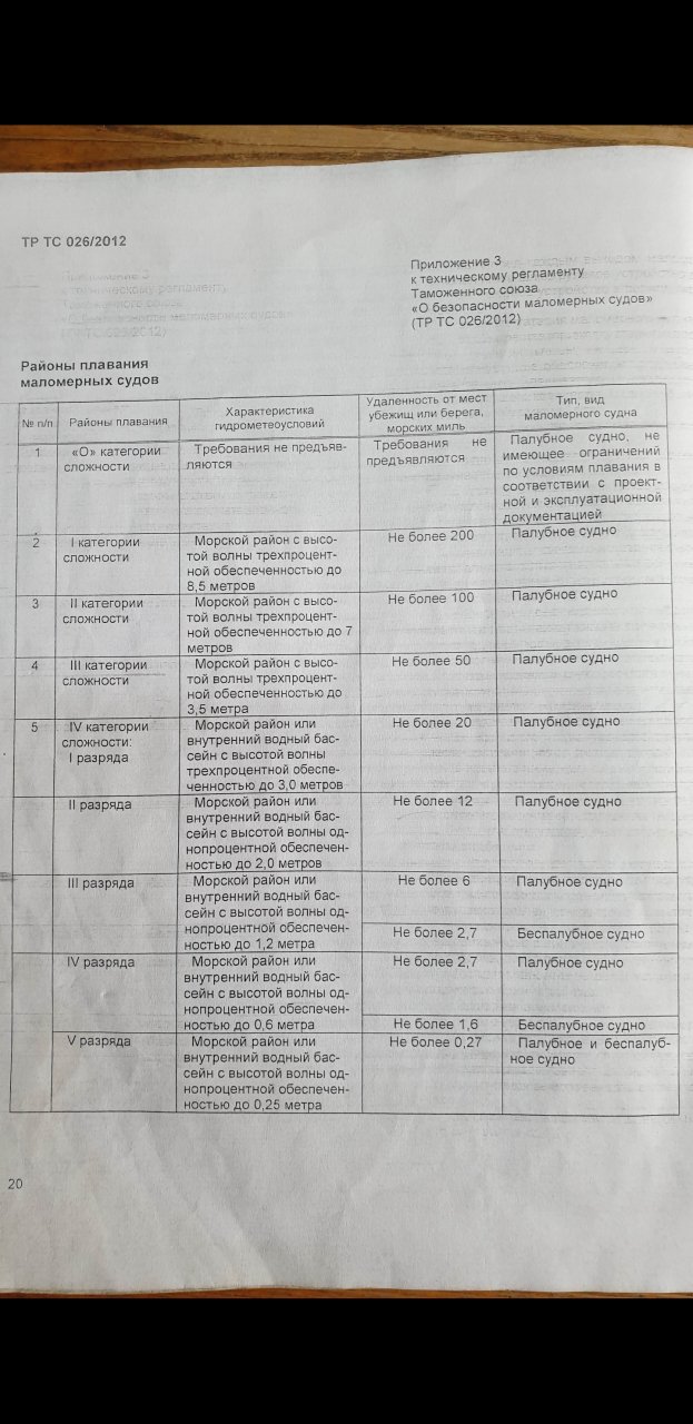

Не так. Для беспалубных судов при одинаковом классе волна одинаковая с палубными допускается, а вот удаление разное. Если судно 4 категории типа Прогресса, то ему удаление до 2,7 мили допустимо, а беспалубная современная алюмишка для рыбалки или ПВХ-лодка даже в 4,5 метра могут удаляться от берега только на 1,6 мили.
А можно узнать название документа где это написано? Чтобы местному гимсу в нось тыкать.
ТЕХНИЧЕСКИЙ РЕГЛАМЕНТ ТАМОЖЕННОГО СОЮЗА
ТР ТС 026/2012
О БЕЗОПАСНОСТИ МАЛОМЕРНЫХ СУДОВ
Приложение 3

Когдато фото делал с букваря
245904
245905
с494
