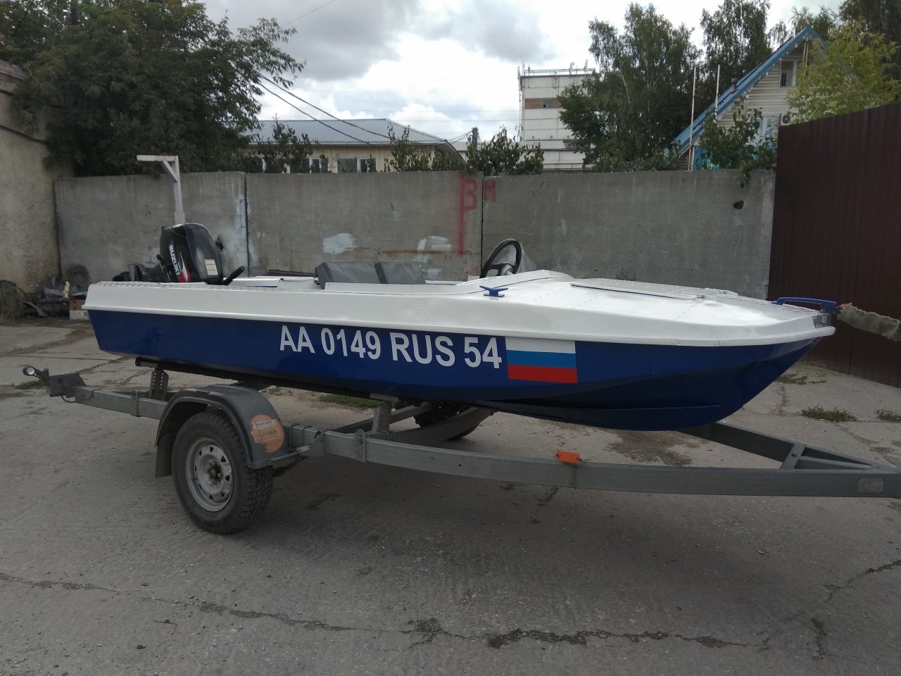

Еду забирать... Похвалюсь, не проблема )

Самому нравится

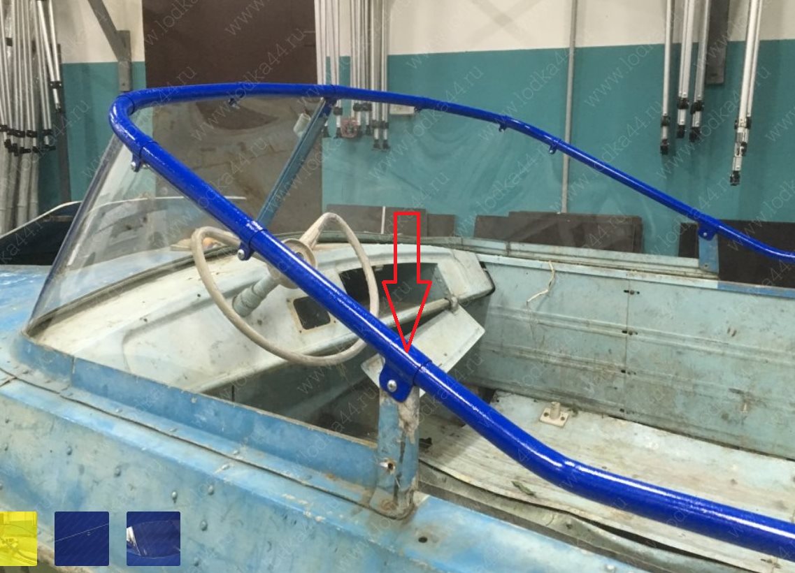

Давай. И покажи место как соединяются пожалуйста

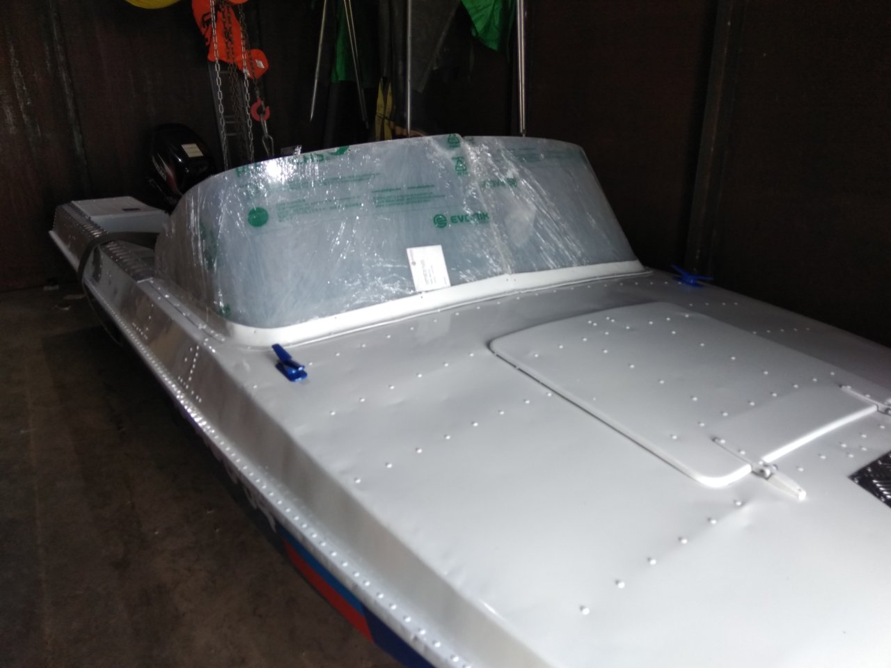

Заказал на лодка 44. Заказал родные. Нижнюю планку оставил. Купил Н образный профиль в центр для соединения, подходит отлично.
Примерка

У них же на сайте есть фото стекла с рейлингами, соединение под стрелкой, три части это - труба над стеклом и два рейлинга по бортам.

Когда будешь восстанавливать, как совет - соединяй трубы через внутреннюю вставку\ втулку и на герметик.
Под хомуты и стойки рейлинга так же герметик клади, родные из чёрной трубы и в этих местах они, и начинают корродировать, в этих "щелях" постоянно влага.
З.Ы. Товарищу ремонтировали, родную чёрную трубу зачистили, загрунтовали покрасили, сверху одели на неё термоусадку и так собрали.
