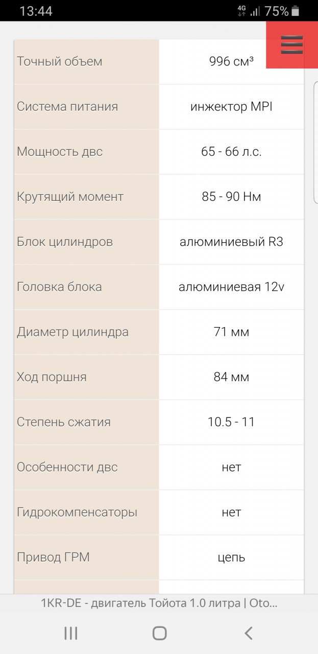

Вот не хотел "носом тыкать", но придётся - скрин с фото:
159874
10,5-11 х 1,4 = 14,7-15,4 кг на см в кв., т.е. двиг с компрессией 14,7-15,4...........,дальше продолжать не стоит?
Вы тиоритическую компресию выщитали,и что?мне то что с компресии,степень сжатия под высоко окиан и что?нечетая что в ЕС 92 нет, и далеe, форсация тут причем?

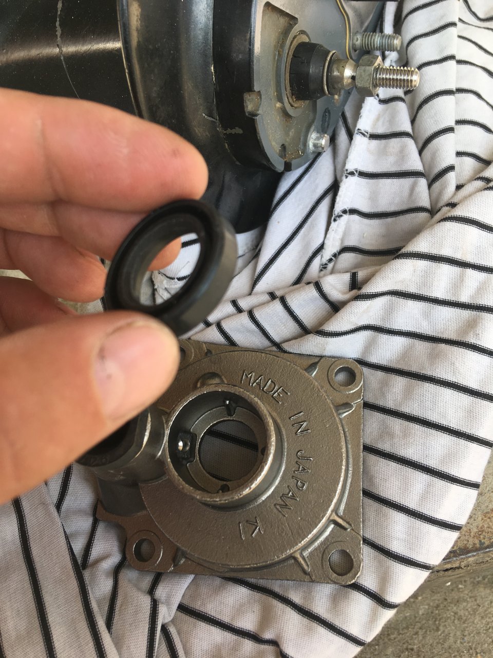

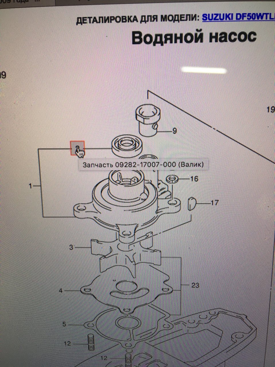

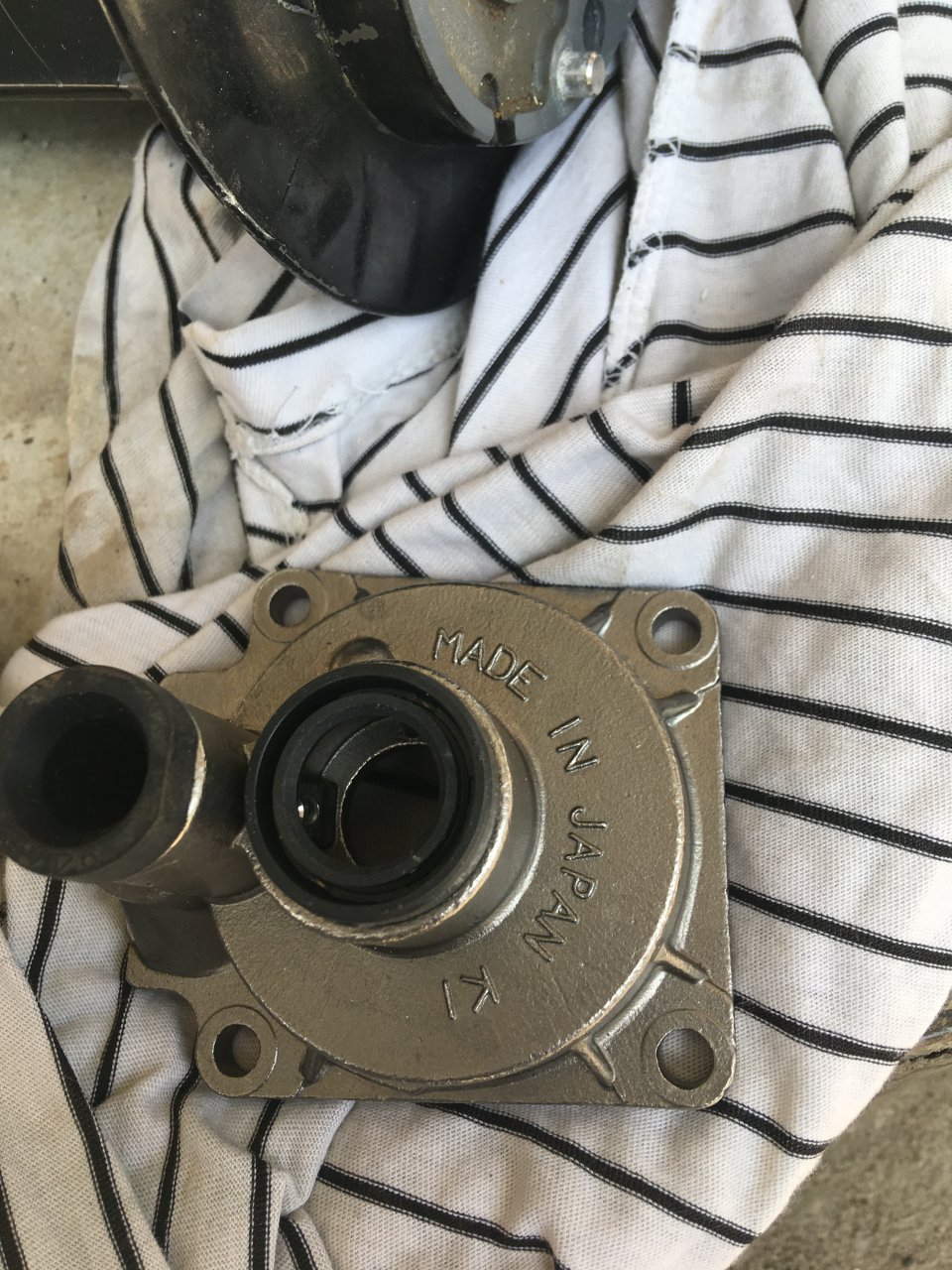

Вопрос к знатокам, заменил помпу, по схеме там идет сальник но, он не подходит или я дурак или что не пойму номер и название детали
09282-17007-000Seal, Oil (17x28x6) - Сальник (17x28x6) (Seal, water pump case # Seal, water pump case; Df40:~422327, df50:~423474 # ) (
