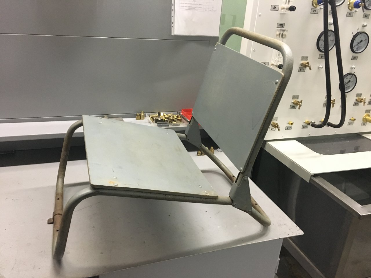

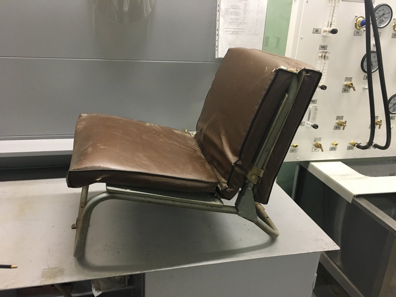

Взвесил полы из ламинированой фанеры, (они мне вместе с лодкой достались) 29 кг. (вот где ужас) + заморочился с сиденьями родными, взвесил, 6400 грамм, ( это жопа). Сейчас одно попробую разобрать:
1. загну такой же каркас но из алюминиевой трубы и на 100 мм повыше
2. вместо фанеры сделаю деревянные рейки.

Миш ну будут у тебя сидения не 6 кг а 4. Слани не 29 а 15 -20 . Разница в весе на 1 канистру бенза.
Имхо разницу в скорости можно будет почувствовать на гонках, считая каждую секундочку. Но тут хозяин -барин.

Я тоже так думал, Пока корпус клепал. Как подошло время поработать с кокпитом, пришлось подзабить на это дело. Разумный компромисс - наше все! Кресла купил готовые современные. Они очень легкие.
Ты правильно сделал, что заморочился с ними сейчас. Имея кресла ты получаешь возможность сделать комфортный пост управления. Много где пишу об этом, ибо вижу, что люди втыкают кресла (часто автомобильные) в самую последнюю очередь, установив в штатном место рулевку и приборы и застелив палубу. В итоге места для ног не остается, а фраза типа мне так удобно, звучит скорее как самооправдание.
