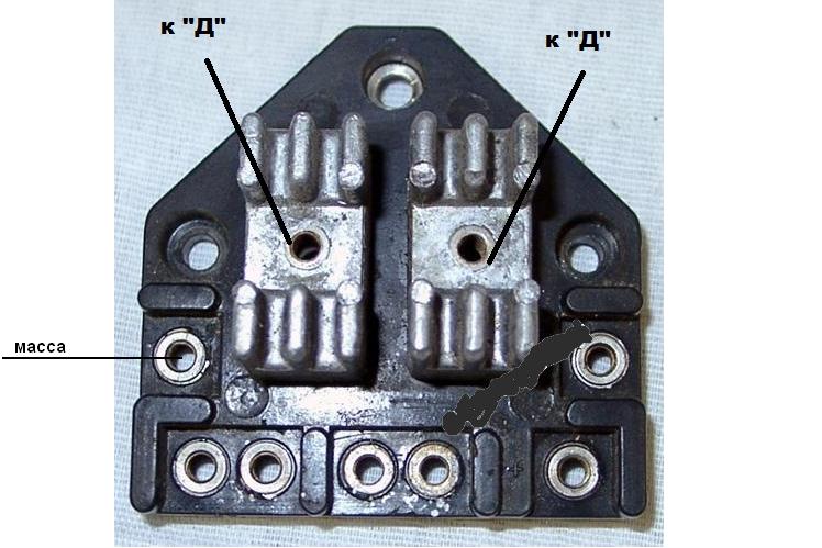

И еще один вопрос возник. Отдали мне в придачу к стартеру еще и блок ВБК. + и -, переменку там вижу, а вот где масса
не могу понять, там несколько отверстий. И не нахожу ни одного места куда он должен крепиться.
На сколько помню это соединение.
Масса там же где и минус, где ж ей ещё быть-то в данном случае..... Крепиться специальным кронштейном при помощи 3-х винтов "четвёрочек" с гайками, один из них как раз закручивается через минус. А сам кронштейн крепиться на два болта стыка картера. Масса и минус соединились вместе! Всё просто! Две боковые клеммы - это "пустышки", мало ли бывает несколько проводов в кучу собрать надо.
