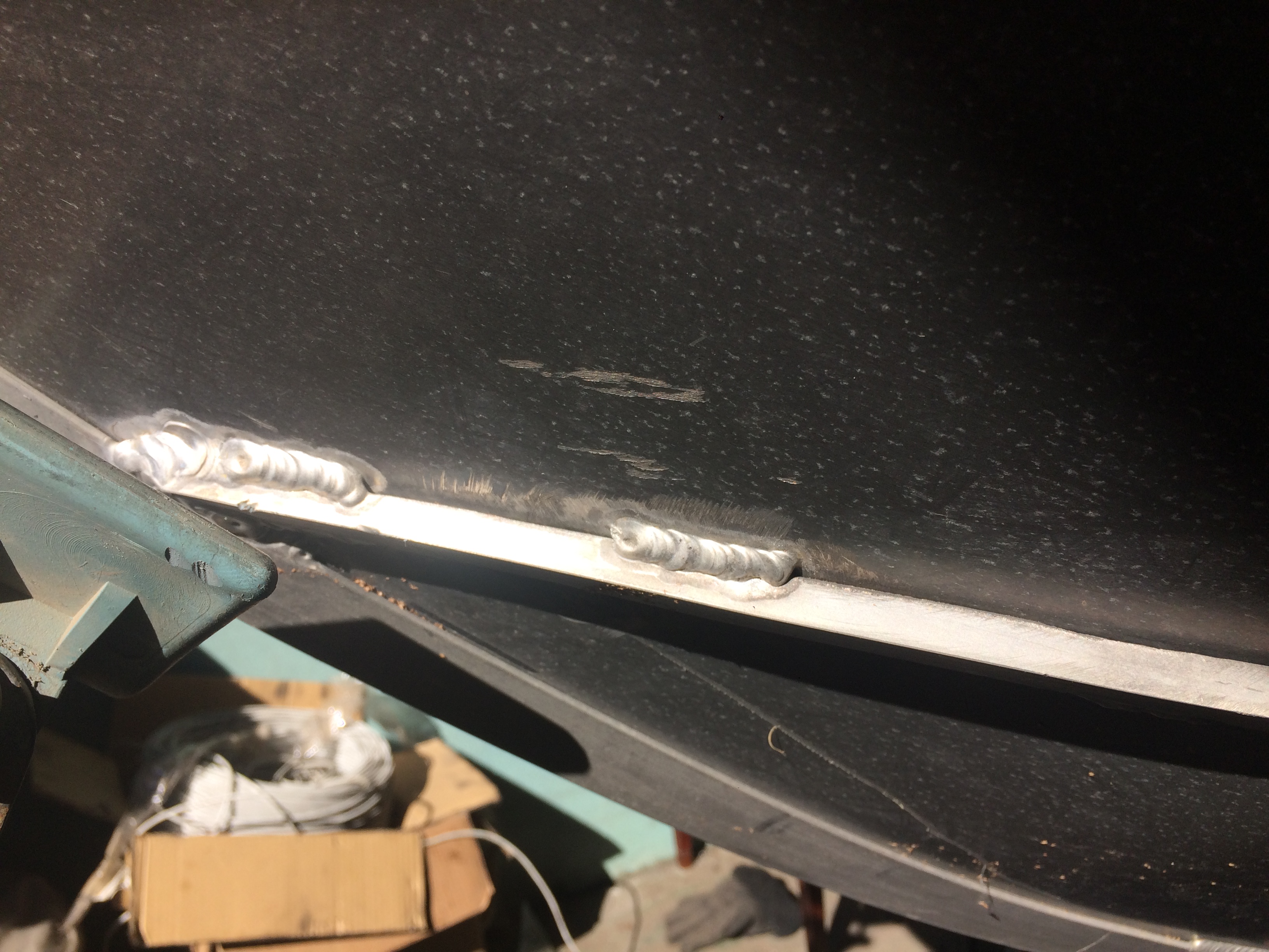

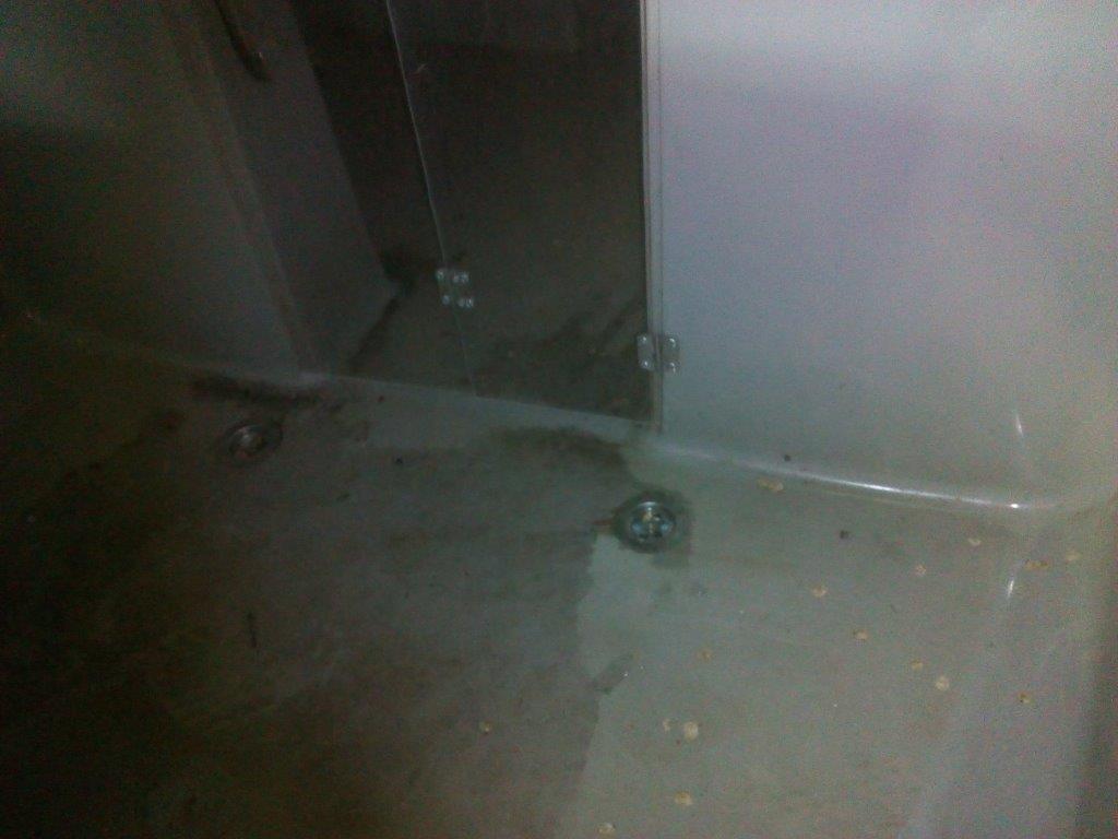

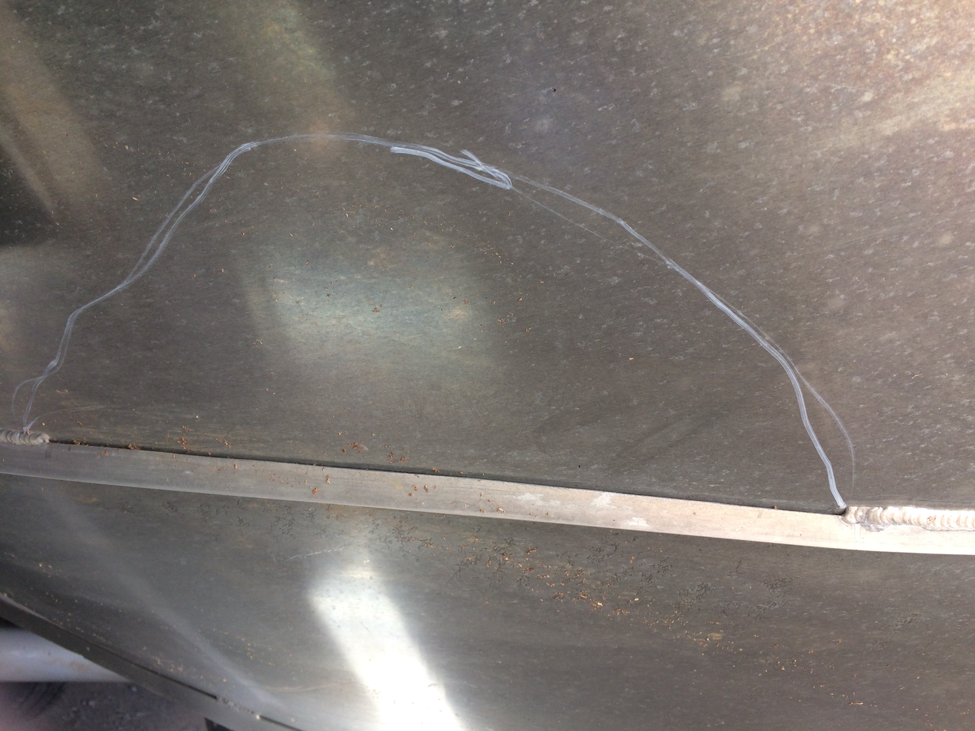

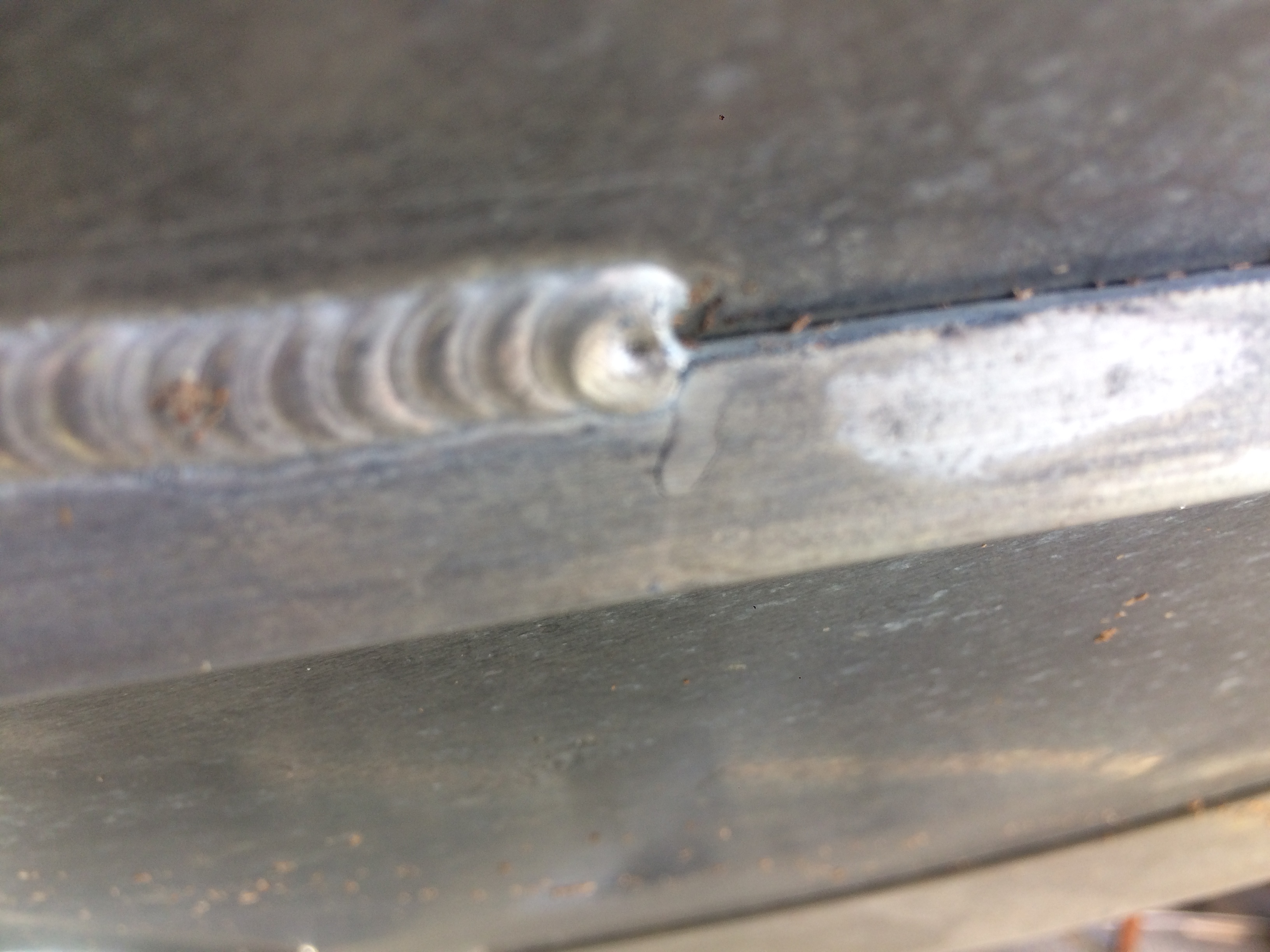

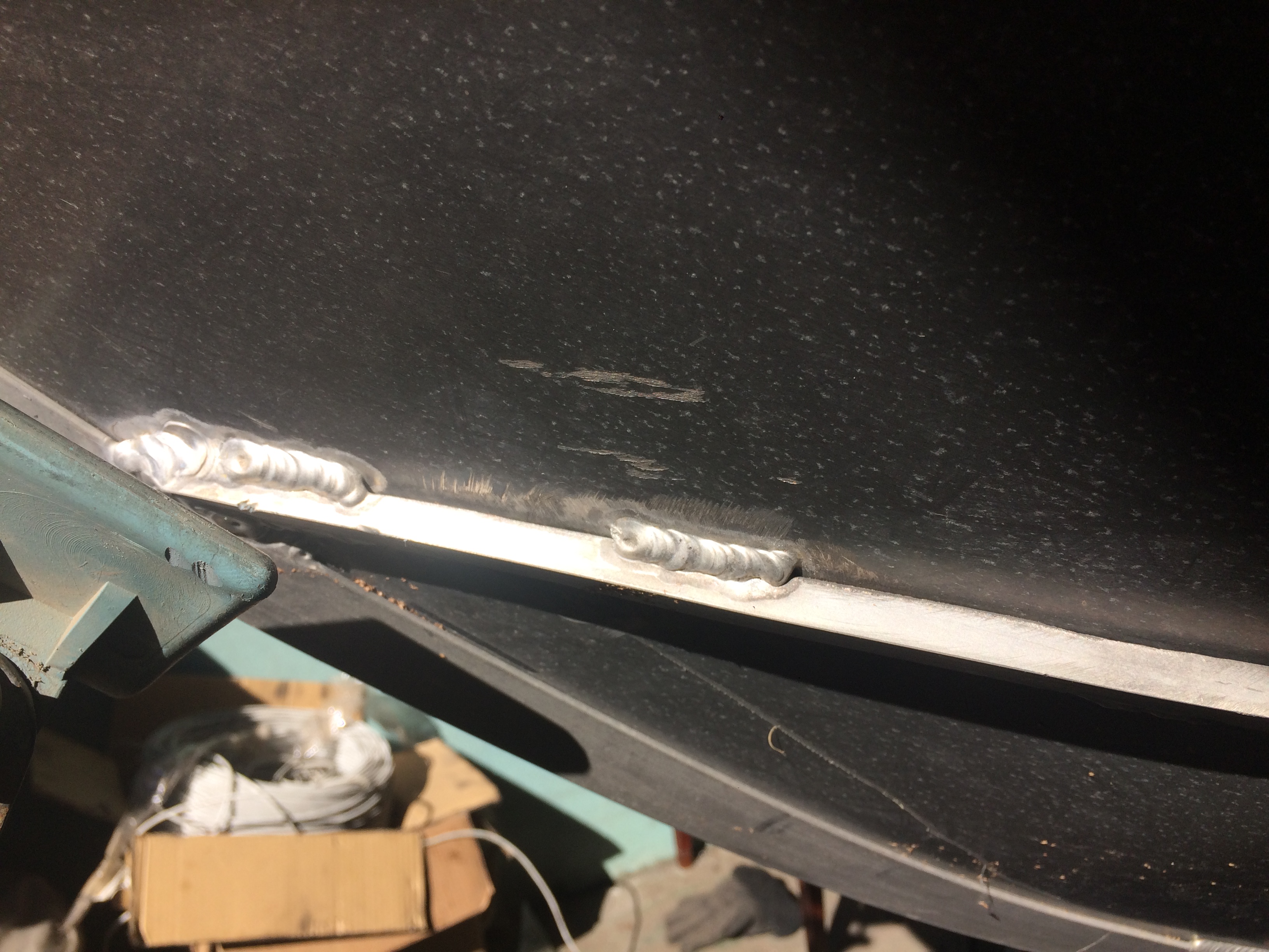

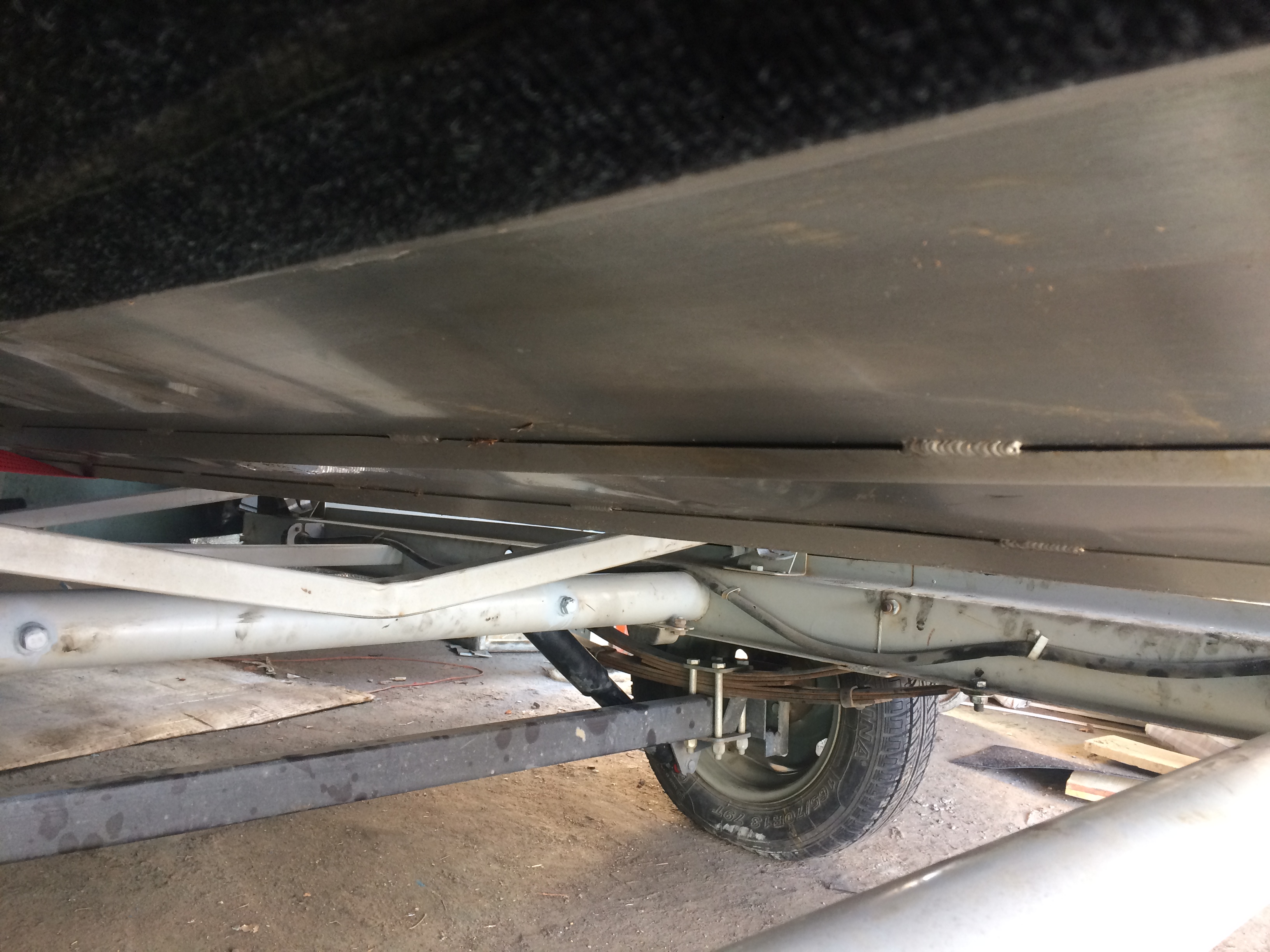

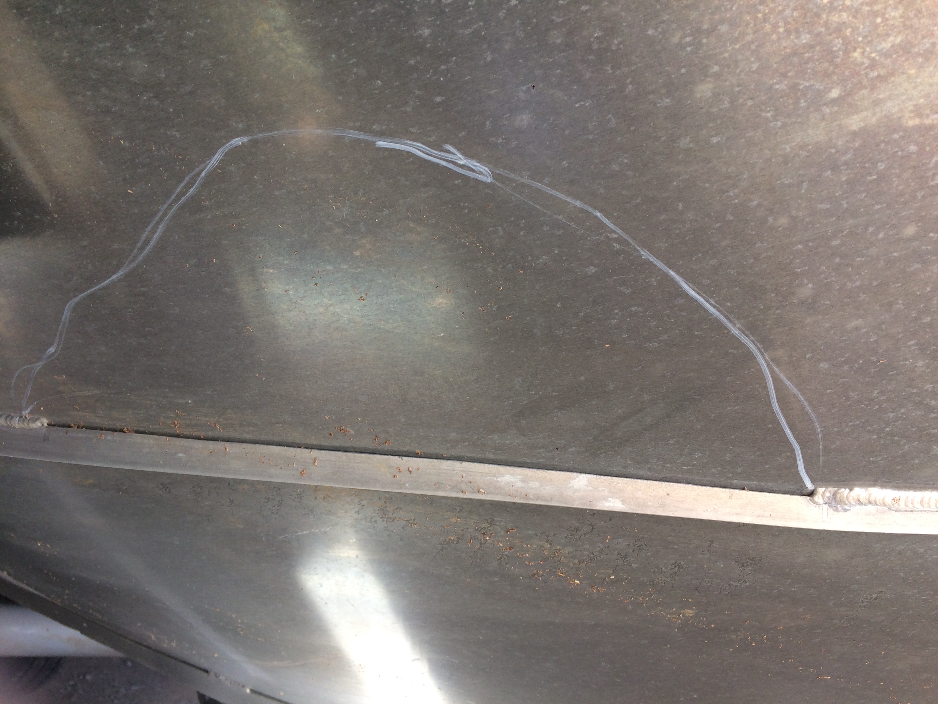

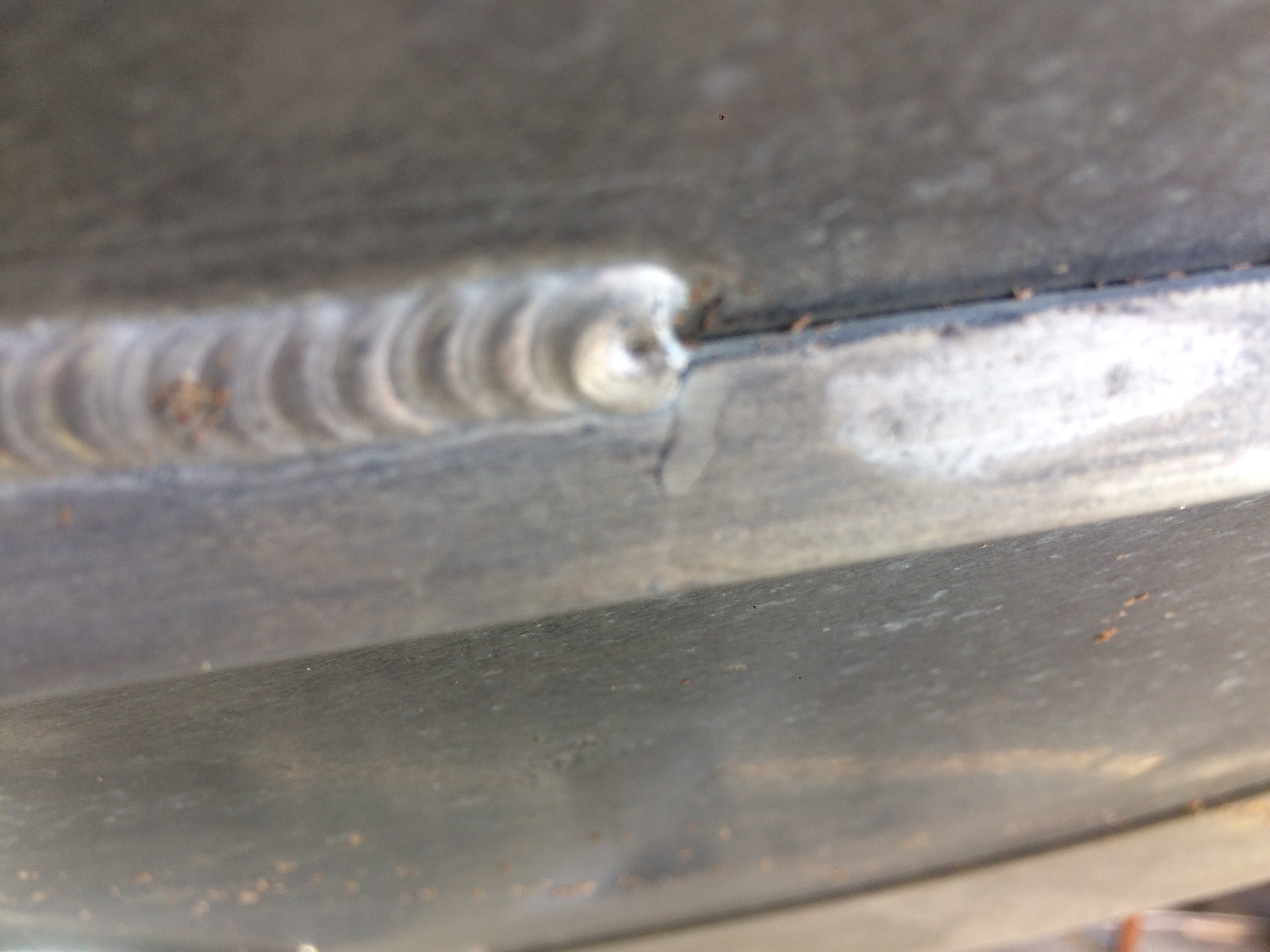

В продолжении разговора про Wyatboat-460. 1. Мотор с длинной ногой не садится на транец, транец надо поднимать на 35-40 мм.
(лодку заказывал под длинную ногу) 2. Продольные реданы смонтированы по всей длине с помощью сварных прихваток в местах где кончается прихватка уголок лопается. Смотри фото 1. В промежутках между прихватками листовая дюраль отходит в шель набивается
песок,трава и т.д. в последствии получается вмятина. Смотри фото 2,3. Один уголок я менял в средине первого сезона после похода по озеру Байкал. ( Завод отправил готовый уголок, небольшой лист АМГ,сварную проволоку типа по гарантии) Фото 4. Остальные "Мелочи" типа банка совмещённая с рундуком не выдержала мой вес в 95 кг. расскажу позже.(если будет кому интересно)

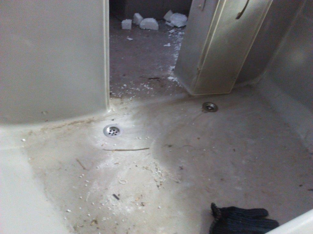

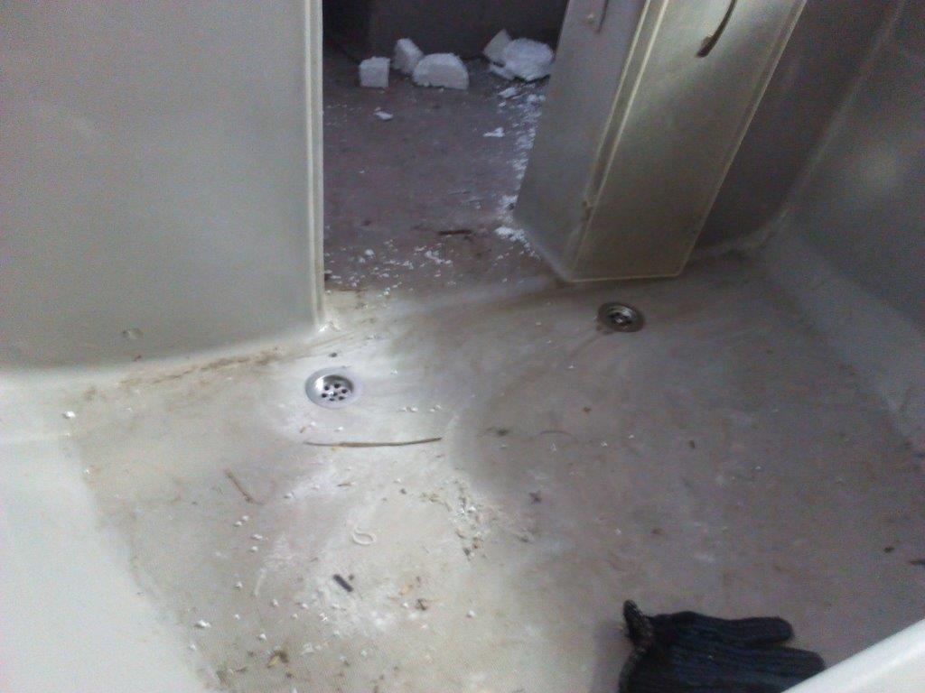

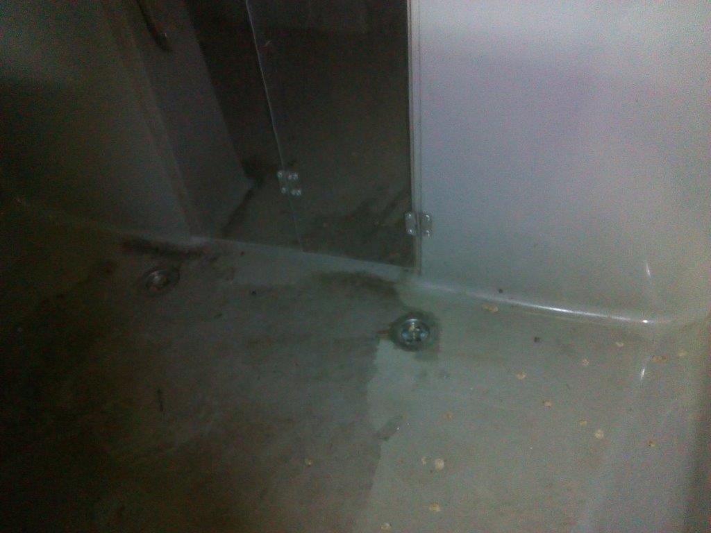

Нет, обычный настил. Но никто не запрещает врезать в слани сливные решетки и установить помпу в районе транца - всё будет гут :yes:
Нет не будет. Я так сделал у себя. Пенопласт намокает, грязь, песок и т.д. забивает проходы для слива воды к транцу. Думаю переделать, установлю трубы ду 40 - 50 до кормового отсека. и промыть можно если что и пенопласт не мокнет.

Сливные "решетки"(нержавеющие "сеточки" от сантех моек) врезаются у "заднего дивана" и по незаполненной(пенополистиролом) килевой части днища, вода прекрасно попадает практически в корму. Володя Докер вроде выкладывал фото. ИМХО всё отлично работает :)

Дмитрий на подобных девайсах не работает такая система, под полом там пенопласт уложен до последнего отсека. Если дыр не делать то сухо и пенопласт не впитывает влагу, в общем буду переделывать.
902
..на подобных девайсах не работает такая система, под полом там пенопласт уложен до последнего отсека.
В целях безопасности, никогда в килевую часть днища не закладывается пенополистирол!!!
Всегда оставляется свободное пространство вдоль всего киля шириной около 0,5 метра - при заполнении этого пространства водой, лодка обретает своеобразный балласт и не переворачивается вверх килем.
Так смысл модернизации в том, чтобы в кокпит вода вообще не попадала. У меня врезаны два слива и в проходе выклеена перегородка в общем вода не попадает. Но за сезон на воде лодка раза в два тяжелее становиться, по ощущениям.
902
Тогда элементарно герметизируй всё вдоль бортов и переборки, а сливы в борта по классической схеме, но палуба при этом должна быть серьёзно поднята.
Буду переделывать сфотаю.
