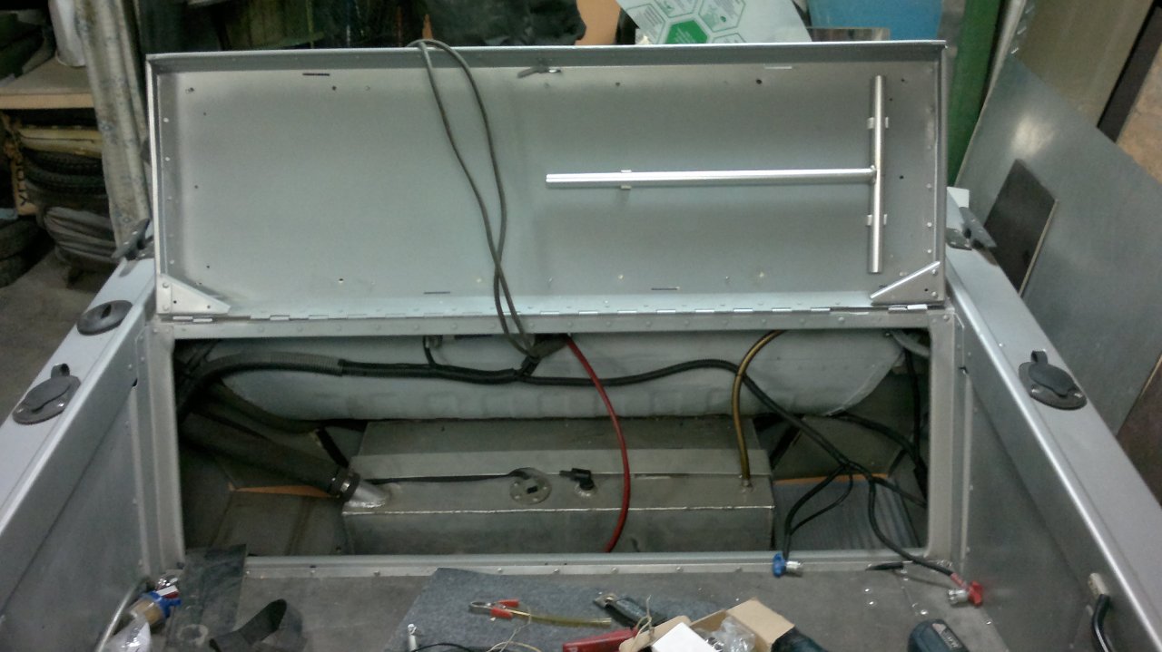

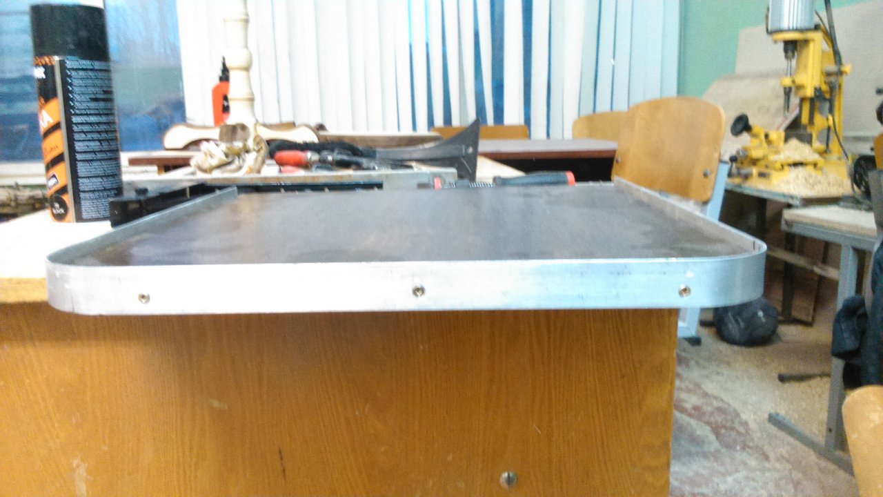

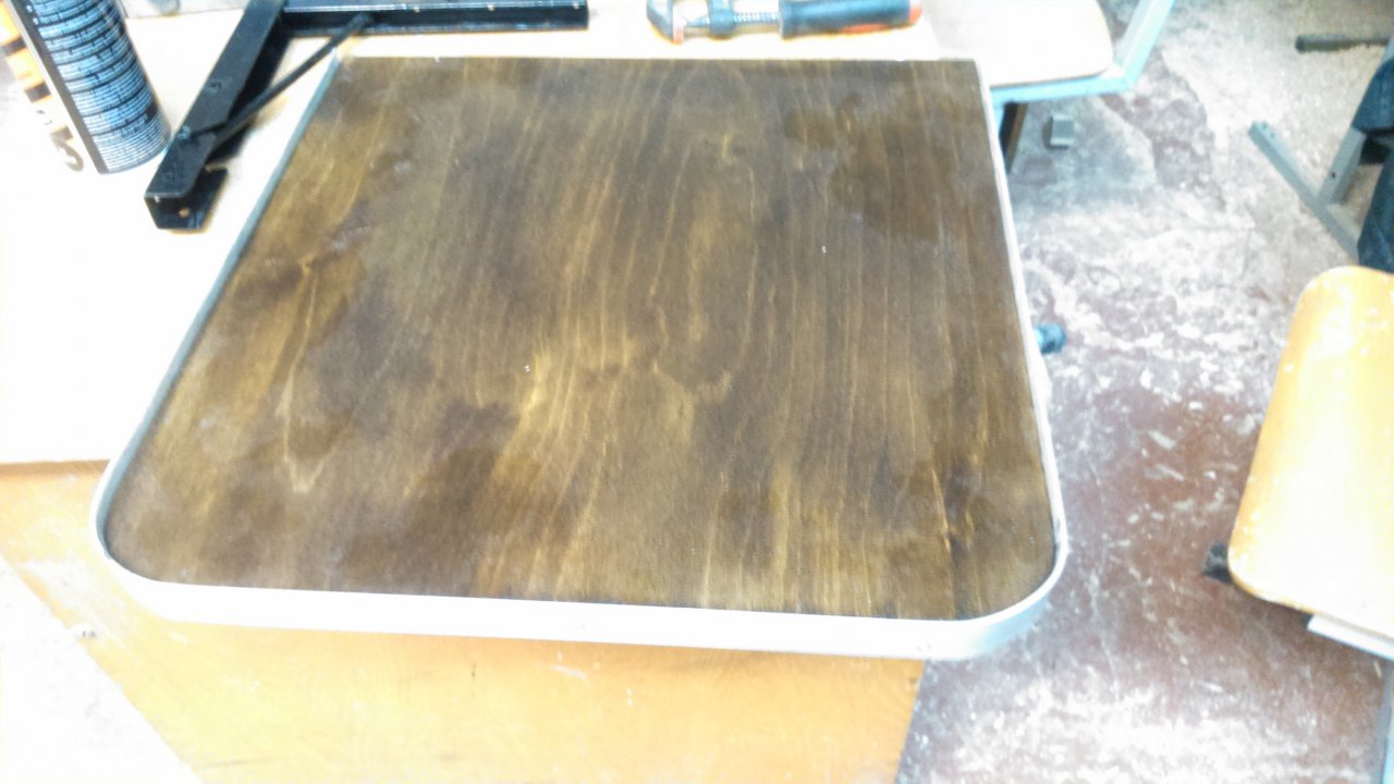

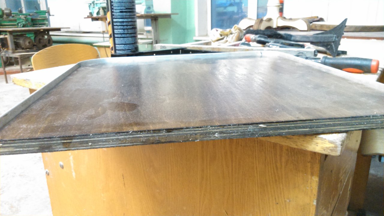

Сегодня конструировал кронштейн для фиксации откидного столика, в магазинах ничего подобного не нашел. Думал на газолифте сделать но коротких нет, только мебельные, но они слабые, а от авто длинные. Столик получился 400х400х14. Фанеры десятки кусок не нашел взял 7мм и склеил два листа клеем ПВХ момент столяр, получилось 14 мм. По кромке пустил уголок 10х20, получился хороший бортик. Саша рекомендовал отверстия под стаканы сделать, но пока не стал вырезать, не знаю диаметр. Подберу нужную посуду по ней уже коронкой вырежу, а пока покрыл морилкой и яхтным лаком, до понедельника высохнет, сделаю фотки.

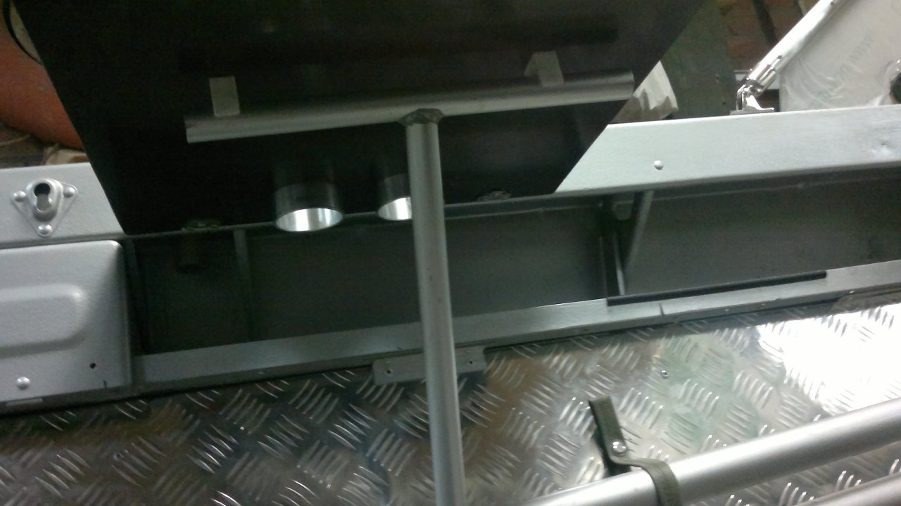

Я заморачиваться не стал.Сделал тэобразную подставка.Считаю так проще и стол не качается и в сложенном состоянии плотно лежит на борту не выступая .
Я смотрел, мне Саня Тугарин подсказывал обратить внимание на ваш столик. Как то упор ни как не хотел прятаться почему то. А так конечно меше замороки. Столик петлями будет крепиться к борту и качаться не будет, а сам кронштейн к шпангоуту. А с чего сделаны подстаканники?

Готовые продаются в Леруа, но они стальные, а металл и окраска у них дерьмовое. Если не ошибаюсь, два вида. Откидные полки на них делал.
Примерно так и у меня получилось, а леруа мерлен ближайший от меня 180 км.
Из обрезков алюминиевой трубы.Я имел в виду что без верхней поперечины столешница" играет" .Но я делал из 9мм фанеры.Может твоя толще и гнуться не будет.
Если их две - все жестко. У меня на этих полках килограмм по 30 лежит и еще можно, если не ошибаюсь до 70. Только выставить четко их нужно и болтаться крышка в собранном виде не будет.

Полипропилен мне кажется тоже должен подойти только подобрать диаметр

Из полипропилена я как понял ты хочешь сделать столик. Вот я и написал что будет скользить
Нет столик покрыт яхтным лаком и сделана окантовка уголком, бортик по кромке будет 6 мм, так что ничего не слетит

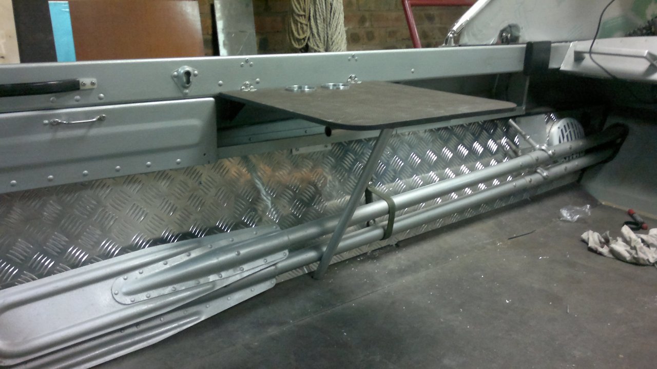

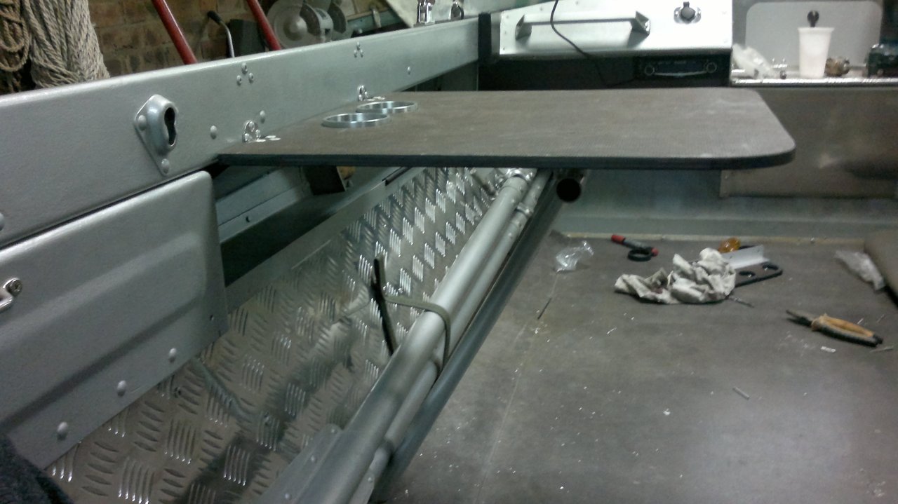

Столик готов к установке. По теплее станет буду устанавливать. Сейчас морозы.
А что за желтенький станочек сзади? Вроде не сверлильный. На какой- то вертикальный фрезер смахивает.
ЗЫ: интересуюсь с целью познания :oops:
Вполне прилично получилось! Делай подстаканники и на воду!Обновить,то есть окропить святой водой(ну в смысле водочкой) надо! Чтоб служило долго!

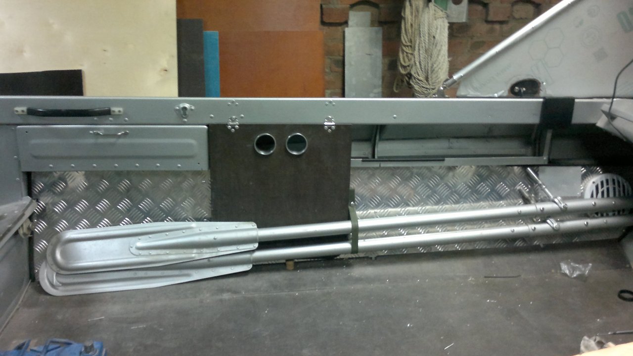

Ребята, деловой совет, в выходной непременно. По поводу подстаканников нужно определиться какого диаметра будет ставиться сама посуда, потом кругорезом не долго вырезать.
2 099
Так посуда, которая в лодке "живёт" уже наверняка есть, вот под неё и примеряй или ищи к-т посуды и под него делай + под штоф\ термос\ кружку от термоса и т.п. какой то крепёж.

У меня диаметр 56 мм (внутренний)Делал под одноразовый стаканчик.Входит примерно на половину высоты стакана.

Так посуда, которая в лодке "живёт" уже наверняка есть, вот под неё и примеряй или ищи к-т посуды и под него делай + под штоф\ термос и т.п. какой то крепёж.
Да как то постоянной посуды нет, обычно собираемся, что под руку попалось то и взяли, а в основном сам пользуюсь крышкой от термоса она не прижигает. а сам термос у меня лежит в кармашке противоположного борта, очень удобно. Вот и хочу определить постоянную посуду для пассажиров.
Тоже мысль хорошая, и как вариант можно сделать разного диаметра
