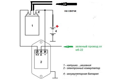

дмитрий22 гон спасибо за ответ. Обратил внимание, что на разных МБ 22 провода отличаются по цвету в связи этим вопрос по твоей рекомендации дополнительно хочу ставить к схеме №3 волговский коммутатор 131 на его букву Д от куда провод брать для подключения покажите пожалуйста также на фото.

дмитрий22 гон спасибо за ответ. Пока у меня только вопросы пытаюсь научится разбираться в этих схемах. А если не ставить волговский коммутатор 131 катушка от Оки будет эл. запуск хуже намного будет работать зажигание.

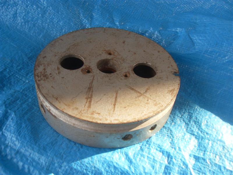

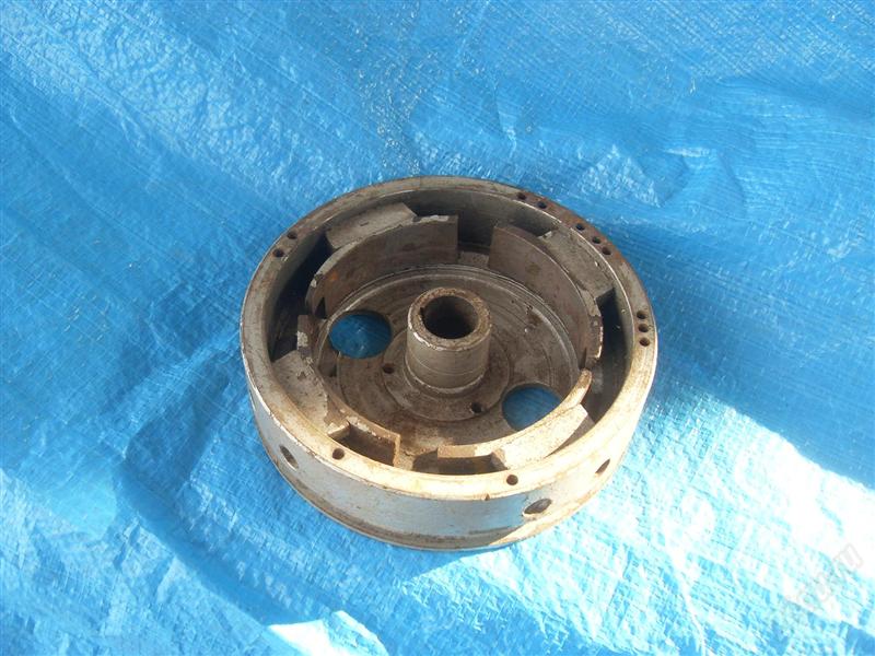

подскажите от какого зажигания маховик
902
Re: Вихрь-30(Электрон) Глохнет на высоких оборотах.
По выпилам "башмаков" на магнитах - от МБ-2 . :D .
Да я тоже думаю, что МБ-2 сравнивал с маховиком МБ-22 есть разница по конфигурации башмаков но не уверен.

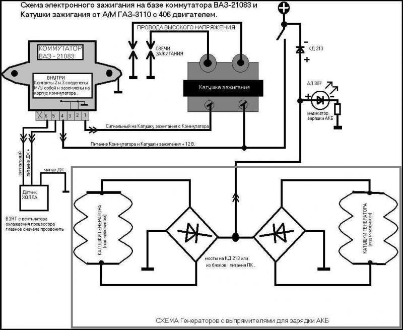

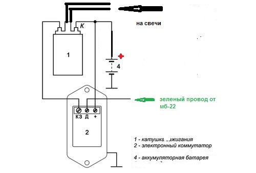

Всем доброго времени суток . Почитал про систему зажигания ваз - 2108 на вихре , и очень заинтересовался , спаял диодный мост, устанвил на магнето мб-2 , холл датчик на место старого купил всё как написано : коммутатор от ваз -2108 , катушку от 406 движка , холл датчик . установил всё это , но вот проблема нет искры вообще . поменял холл датчик ничего не изменилось , в чём может заключаться ошибка ? ( при включённом зажигании коммутатор становится очень тёплым нормально ли это ? )
154
Smol, вообще то тебе бы в тему по батарейному зажиганию topic244.html
а для начала что следует проверить, правильность соединений и срабатывает ли датчик Холла от магнитов маховика, т.е правильность установки. Удобно с помощью светодиода. Заодно и УОЗ примерно увидишь. Проверь это, потом будем с остальным разбираться.
и ещё, а при включении зажигания искра проскакивает? (кстати в катушке, ни один ВВ вывод не должен висеть в воздухе.)
Спасибо что откликнулись ! При включении зажигания искра проскакивает. Всё собрал по этой схеме

В электрике я не очень мне всего 16, если можно поподробней как проверить светодиодом. (И ещё может это полезно, при прокручивании рукой маховика при смене магнитов перед холл датчиком в катушке зажигания тихо что то щёлкает, значит сигнал идёт?)
154
тогда должна быть искра, если "в катушке зажигания тихо что то щёлкает"... смотри, чтобы высоковольтные провода, были ОБА подключены. если один просто повесить в воздух, то на втором искры тоже не будет.

А свечи - то к общему проводу подключил? Совсем не для юмора спрашиваю. Вот все провода со значком общего провода, должны быть соединены. Электрически!

gaipen, согласен, на это и делаю упор. по тому, что по всем симптомам должно работать. коммутатор греется, бобина цыкает.
Всем доброго времени суток , оба провода у меня подключины , свечи к общему проводу подключены . вчера подключал всё воновой раза 3 , снял всё с мотора принёс домой заного опять всё подключил , всё тоже самое коммутатор греется бабина цыкает искры как не было так и нет . Может быть коммутатор или катушка неисправны ? из-за чего ещё нету искры незнаю

Выложил бы фотку с подключенными элементами(дома на столе).... а гуру электроники тебе б указали на ошибки :yes:
154
вместо бобины подключи лампочку, смотри будет ли моргать, когда срабатывает датчик.
При подаче питания, лампа должна загореться и погаснуть. Если так будет, а при вращении маховика ноль, то проверяй установку датчика холла.
Второй момент, я так понимаю, что при включении зажигания, искра на свечах проскакивает? Проверь ещё, при выключении как, если опять проскочит, значит коммутатору всё. (лампа будет в этом случае всё время гореть)

При включении зажигания искры на свечах нет
154
выше читай, редактировал...да, и фото не помешало бы.
цыкает а искры нет, скорей всего бобине хана, подкинь другую накрайняк.
Подключил вместо бабины лампочку , она загорелась сразу как включил зажигание и тускнела во время срабатывания датчика
154
а как подключил? работает инверсионно что то.
а коммутатор до этого нагревался, даже если маховик не крутить?
