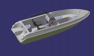

Z-parus прислал проект для постройки катера КАП-525
Длина габаритная по корпусу – 5,3м
Ширина габаритная по корпусу – 2,2 м
Осадка максимальная – 0,6 м
Мощность максимальная ПМ - 120 л.с.
Водоизмещение максимальное – 1500 кг
Вес катера - 800 кг
Максимальная скорость - 60 км/ч
http://motorka.org/uploads/pub2012/kater_KAP-525.rar
