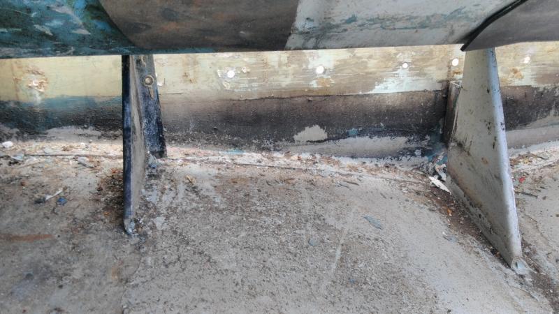

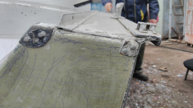

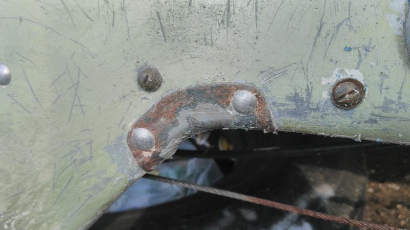

Друзья, выезжаю за фанерой для транца. НО! Так и не врубился как изготовить срезанные уголки транца. Прошу, подсказывайте пожалуйста.

Олег. А что с ними вроде не прогнили.Или просто чернягу хочешь заменить. Их можно сделать с обычного уголка но понадобится сварка .

Хочу заменить чернягу. Что тогда получается, купить алюминевый угол 25х25х1,5 и варить?

Согнуть и клепать.Сварка не нужна.Это место корпуса слабо нагружено.

Чтобы все по красоте было я бы лутше обварил бы уголок. Делов то на 3 копейки. :)

Друзья, собираю транец. Средний уголок опирается на транцевый внешний лист. Два крайних, нет. Стоит ли высверлить клёпки у среднего уголка и загнуть его опору на транцевый внешний лист, а после вставить тр.доску и всё крепить. Или делать пропил в доске?

Олег. По феншую было бы конечно загнуть уголок. Так будет крепче и надёжнее.
