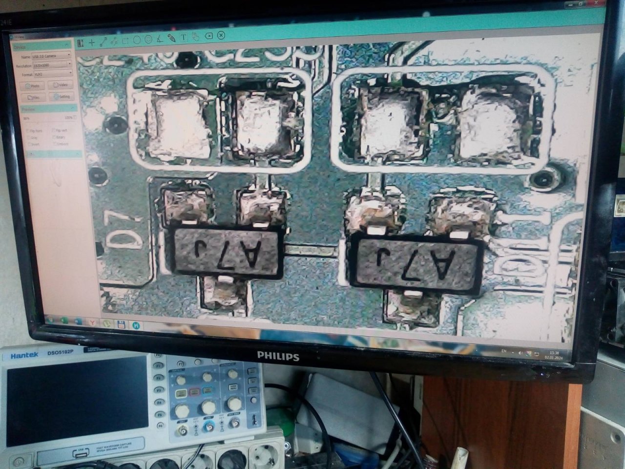

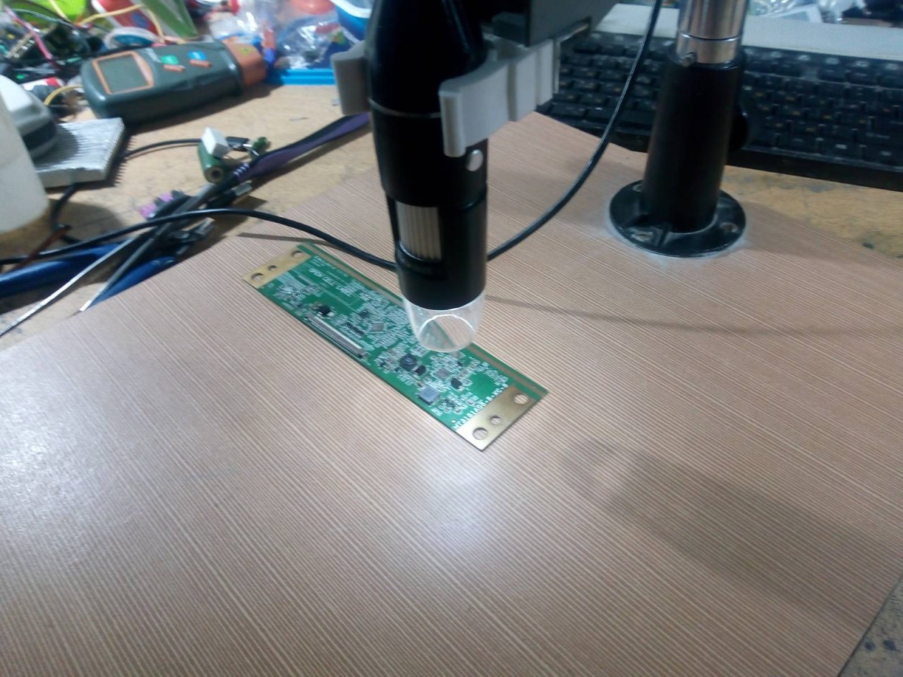

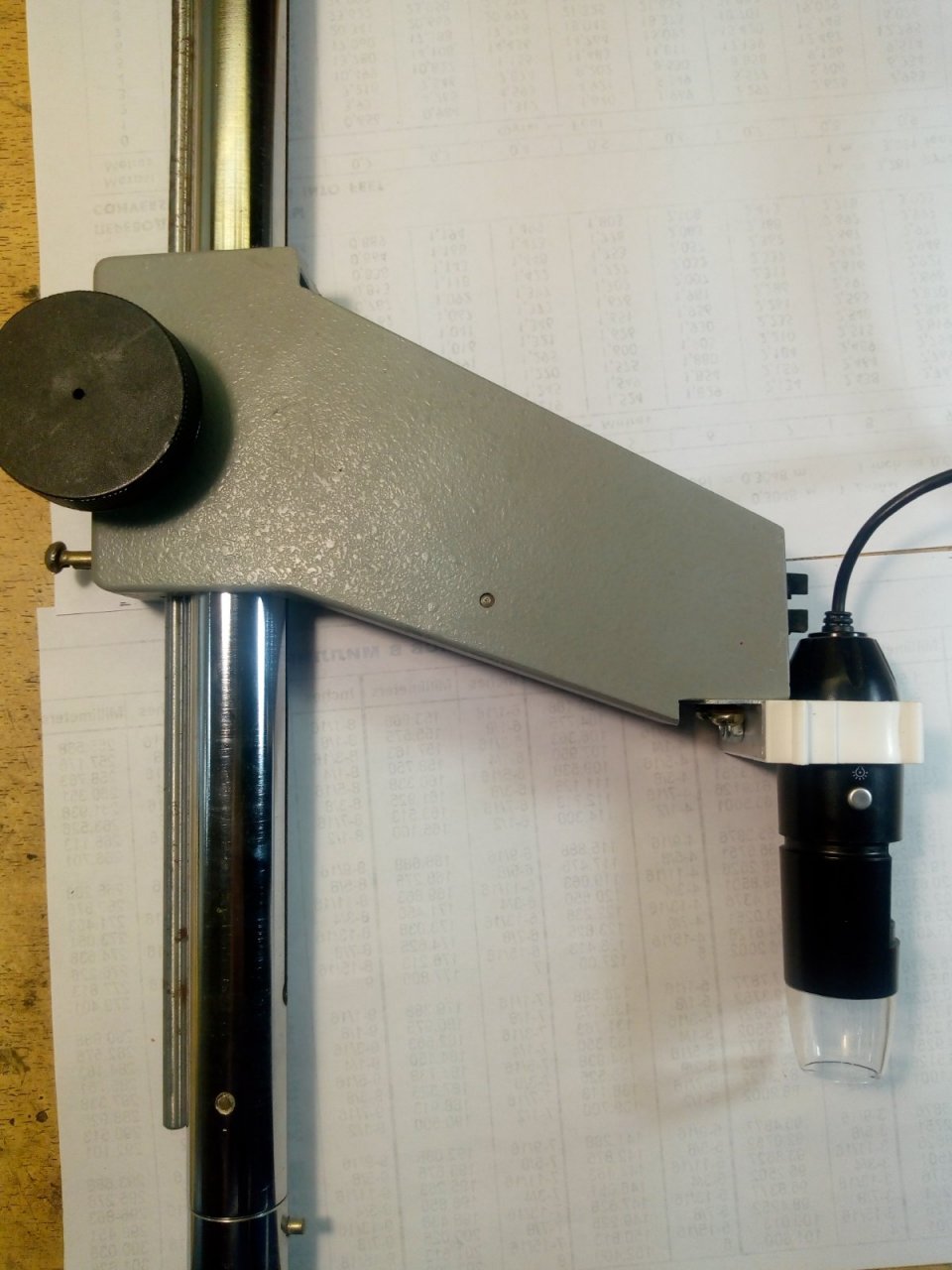

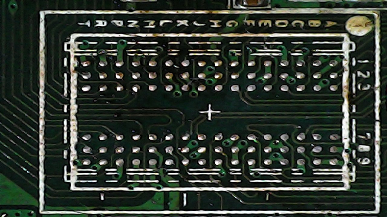

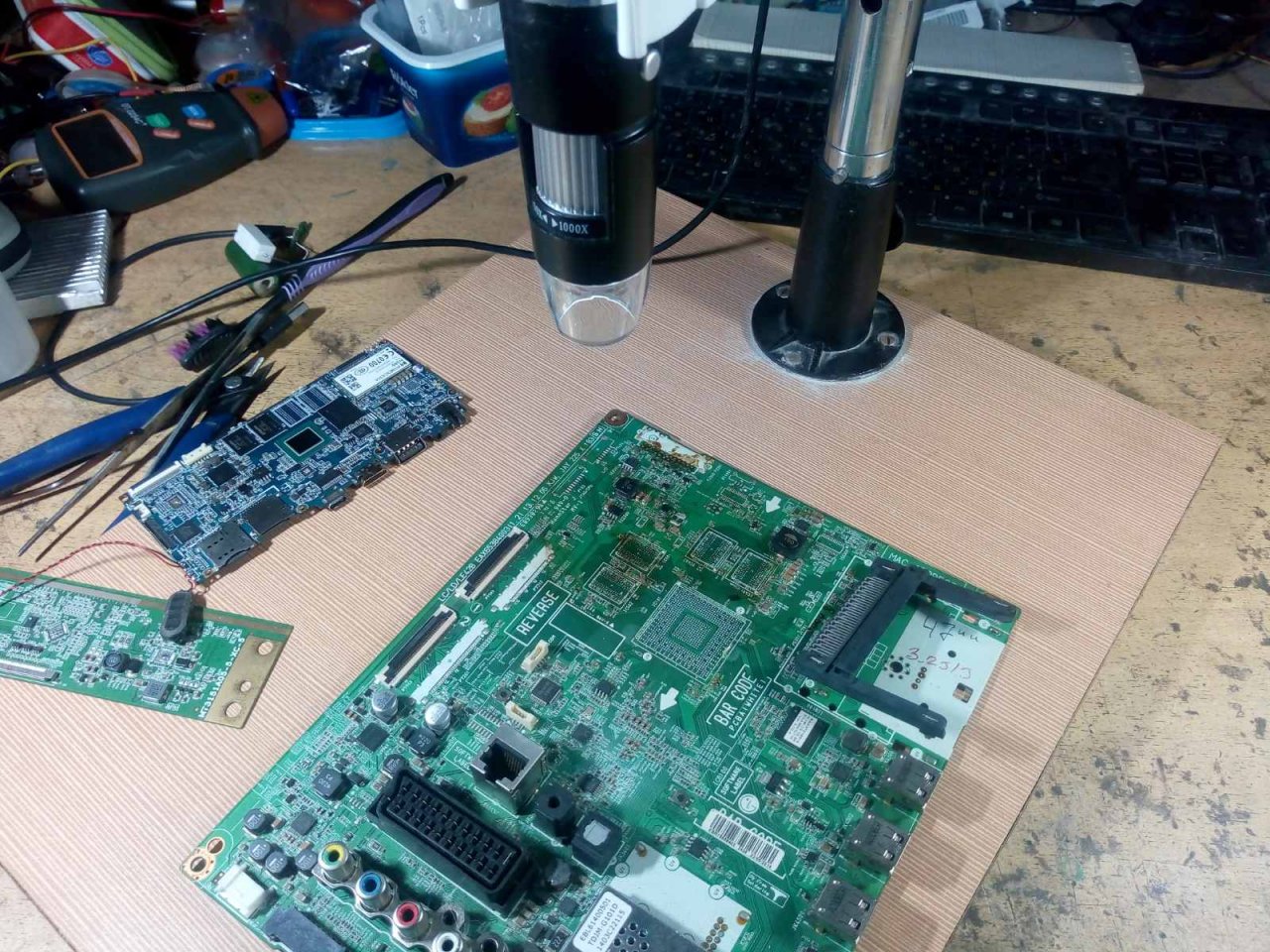

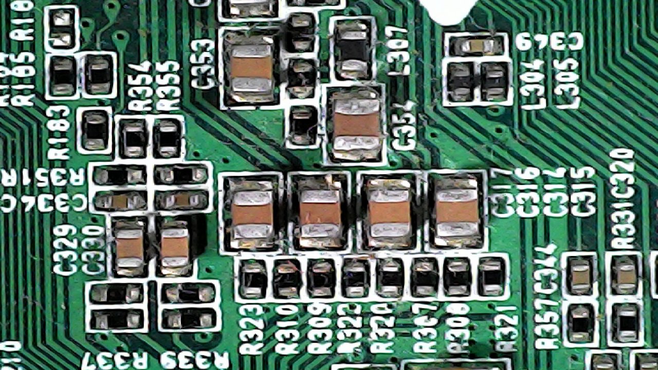

А еще мысль промелькнула камеру на штативе приколхозить, а изображение на экран. не делал так?
У меня колхоз из фотоувеличителя и дешманского мелкоскопа с али
251763 Высота 5 см
251764 Высота 10 см паять и смотреть на результат
251765 sot-323 на экране 24 монитора
251766 BGA-96 под ребол251767 мелочевка фотки из программы HiView от мелкоскопа
Бюджет 500р на фотоувеличитель 1600р на мелкоскоп
251768 Вид сбоку. Крепление от трубы 32 пнд + уголок

В гараже лежит штатив от фотоувеличителя. Хотел из него сверлилку сделать, но неудобная получается. А вот для мелкоскопа, точно, самое-то. У меня и мелкоскоп такой же.
