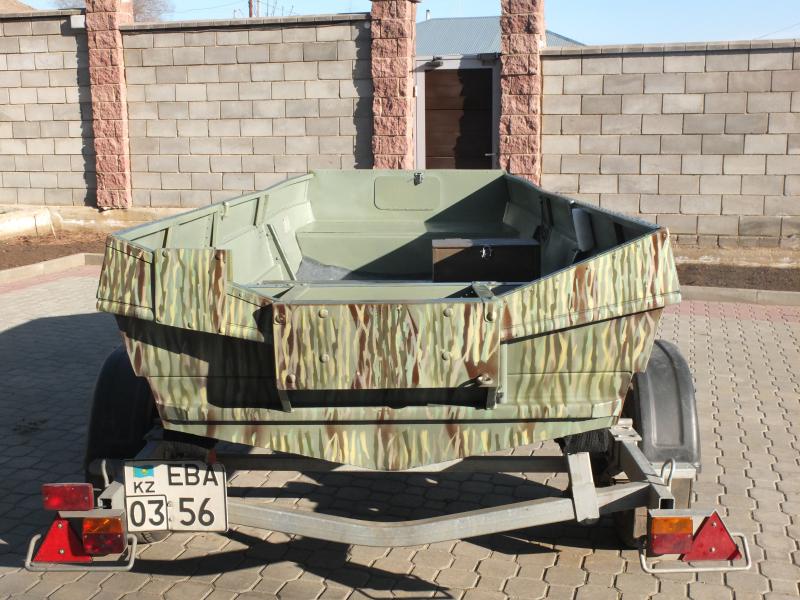

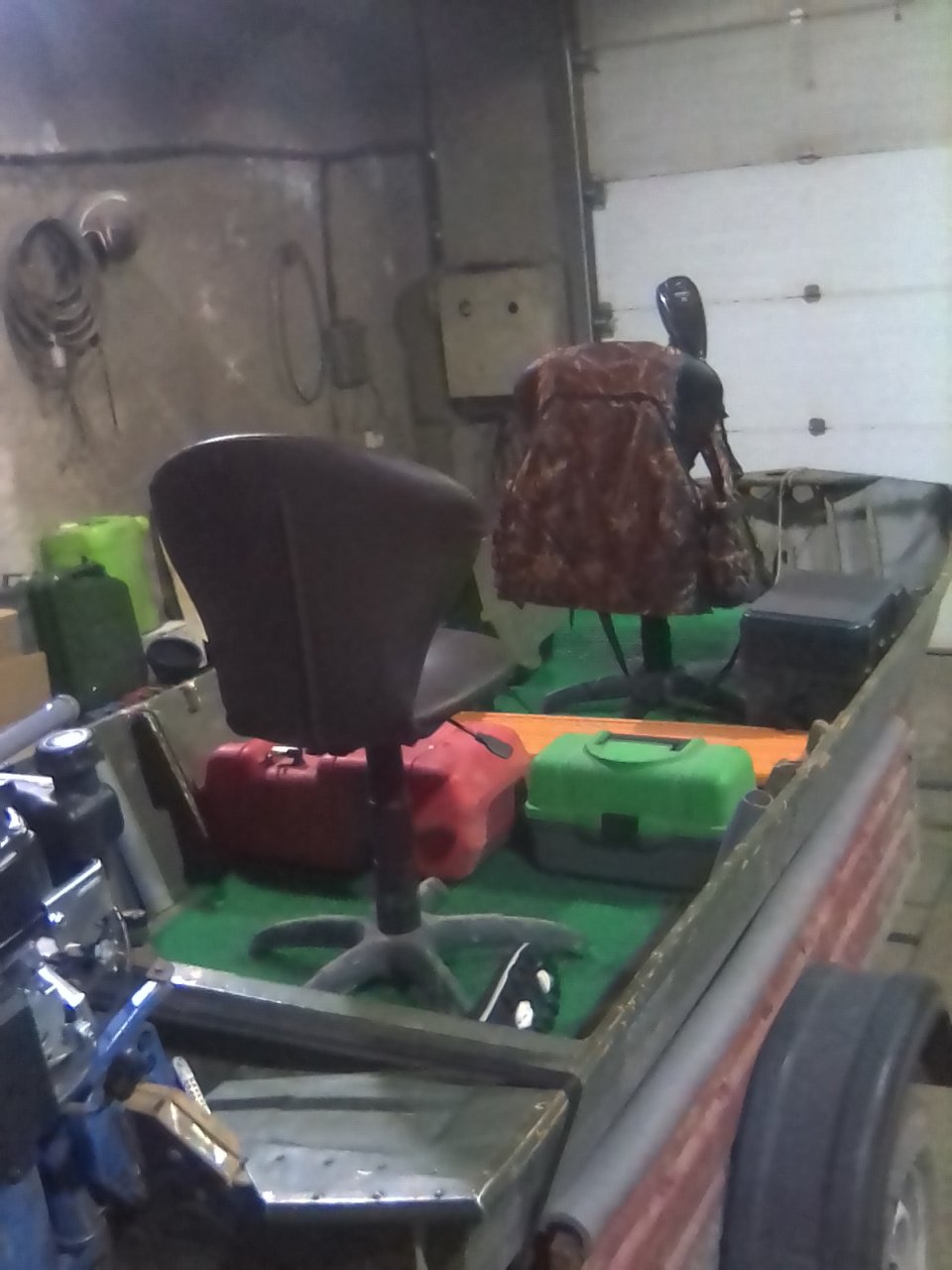

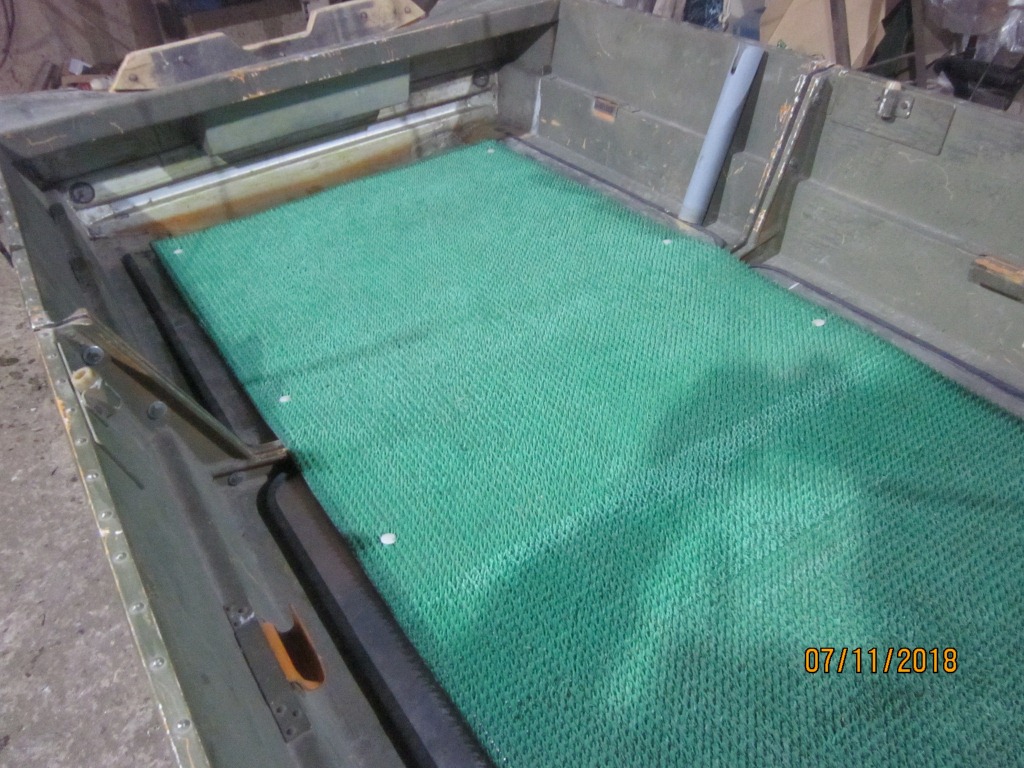

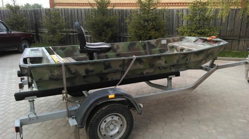

Был и есть у меня Автобот. Купил лет десять тому назад новый воды не видевший с документами черпаком и т.д , для охоты реже рыбалка, для рыбалки есть ПВХ Кадет от Задиак.
На смотрелся на ВАС и решил малость переделать и зделать ее основной лодкой.

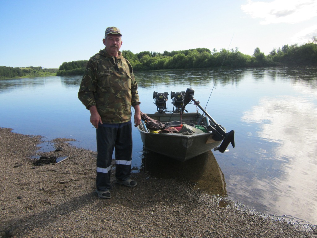

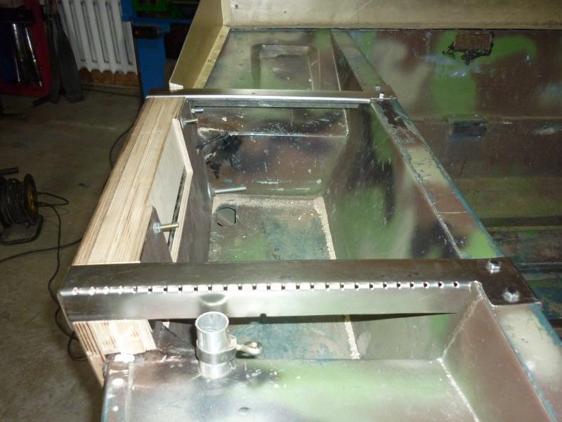

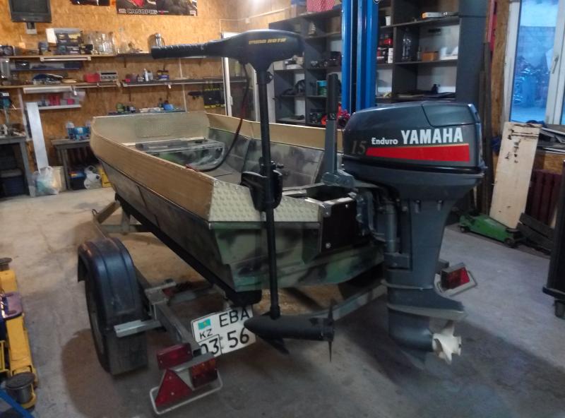

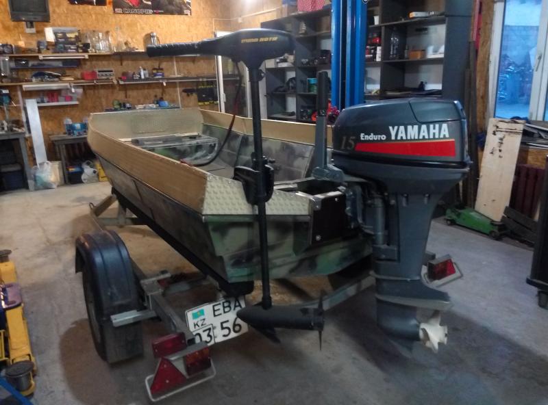

транца зделали два маленький для элек.мотора

примерка

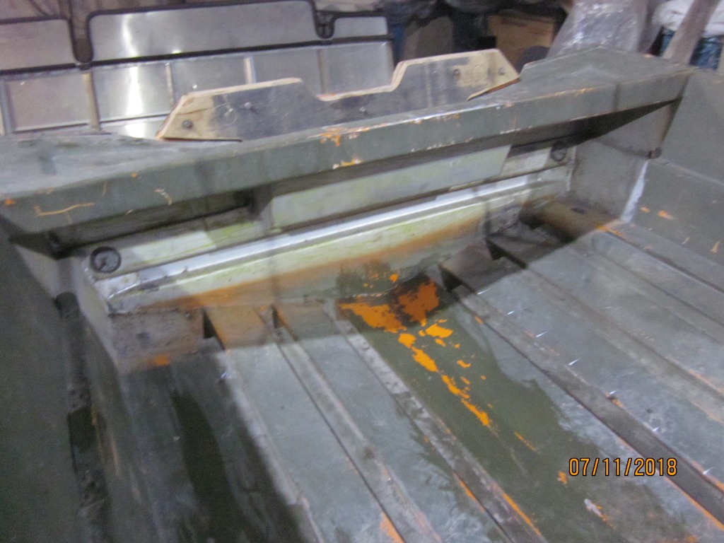

усиление транца
nartec10
13.08.2016
29
16
Кокшетау
Анатолий
Windboat-45 EVO Fisher Автобот,Zadiac Cadet 340 S
Yamaha 30 HWCS Yamaha Эндуро 15 Minn Kota Endura MAX 45

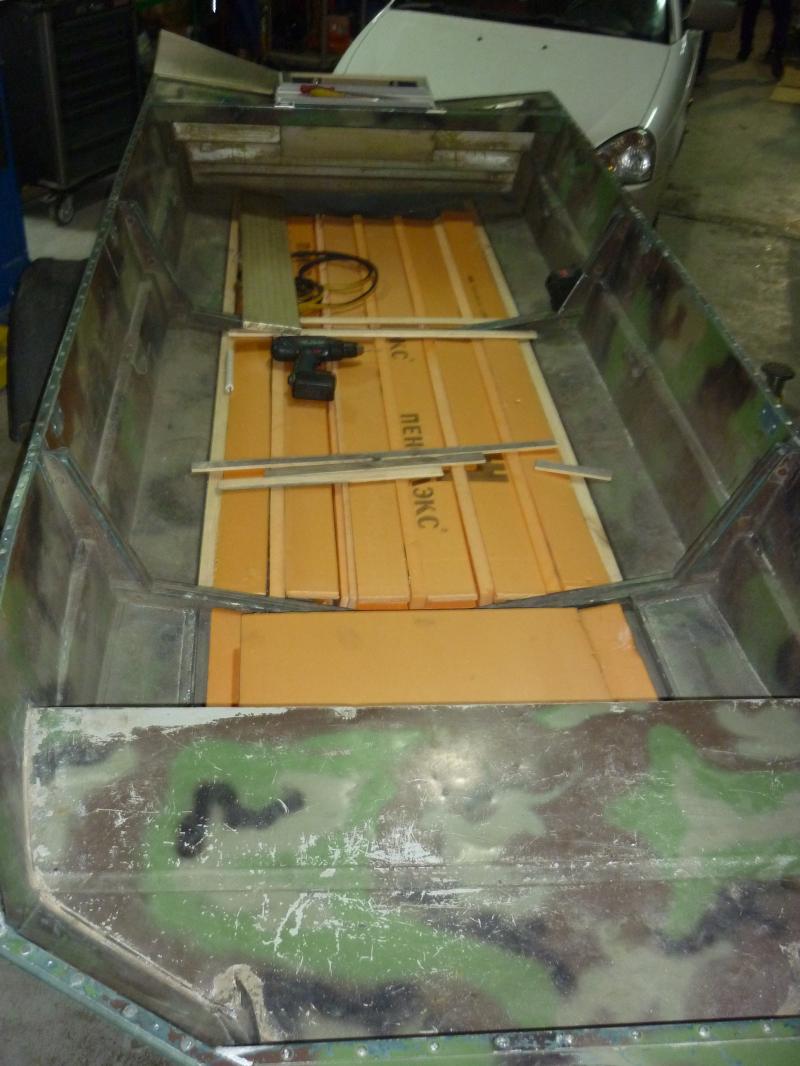

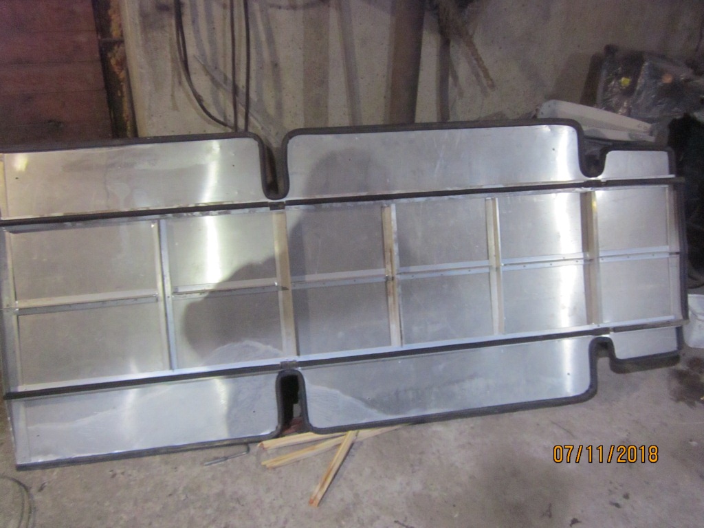

пустоту пеной заполнены

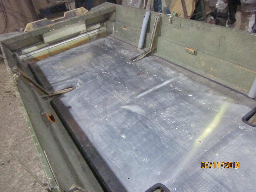

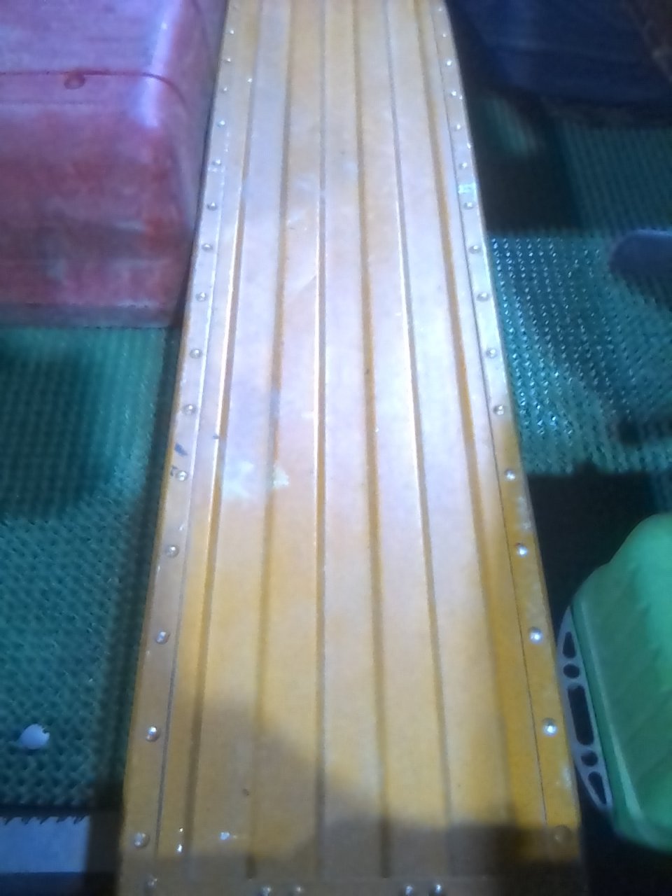

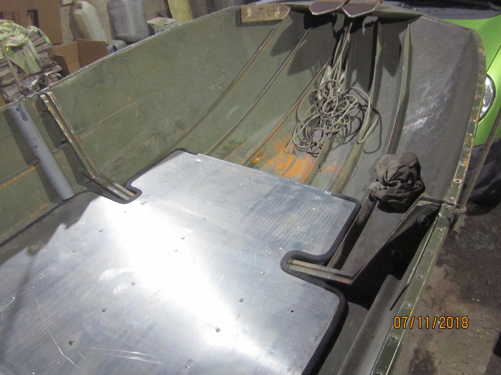

на пол алюминий .

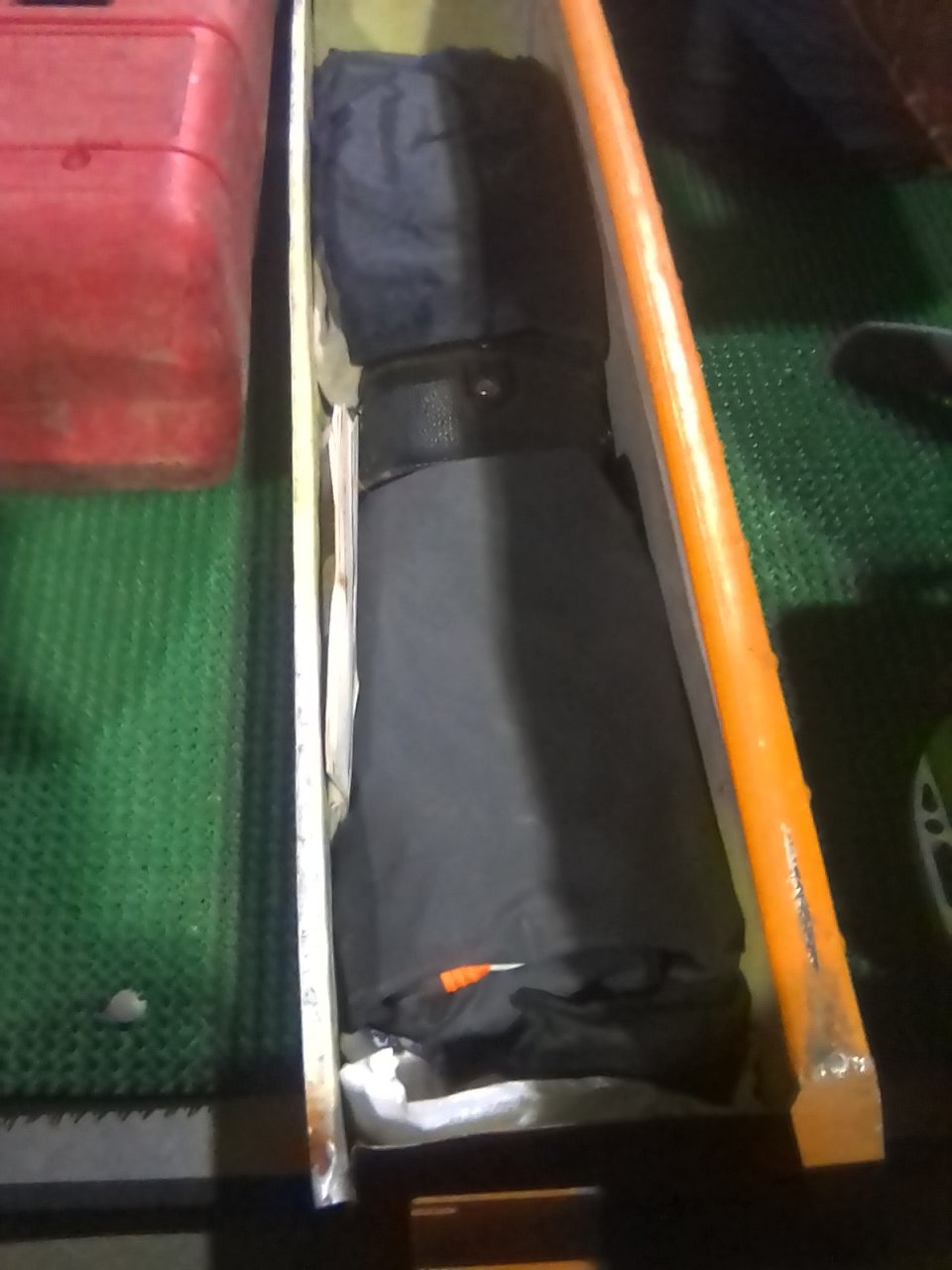

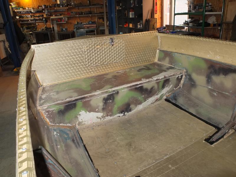

носовой рундук

Приветствую на Форуме!!!! у меня тоже есть АВТОБОТ который я реанимировал.
Работа проделана .с чем и поздравляю!!!!
Да поднятию борта.Да поднятию и усилению транца.Да ужесточению корпуса
НО Пенотекс да еще и с пеной в пол .с заделкой типа наглухо приведут к увеличению веса к концу сезона на 10-15 кг
Увеличен шанс оверкиля,,,,
Пенотекс загнать в поднятые борта на мой взгляд гораздо лучший вариант.....
Удачи на воде!!!!

Анатолий, на сколько увеличился вес?

Константин,
регистрация лодок у нас от вашего не отличается,
примерно на 30 кг вес лодки увеличен, всё считали с плюсом.
В старом варианте на полу лежало дерево веса приличного , лодку на воду спускаю один, часто, если без аккумулятора и мотора (у нас Нац. парки вокруг), особого изменения по весу не заметил.

Александр, спасибо за поздравление ,
постарался все уплотнить,помпу поставил откачиваю, в дождь и сильную волну попадал, по закрытию сезона вскрою посмотрю.

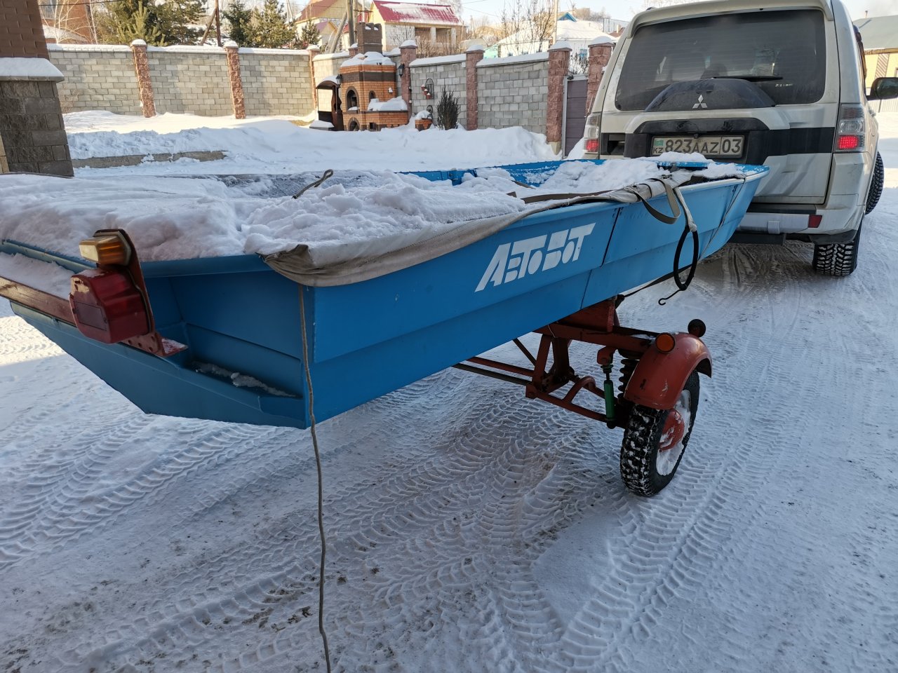

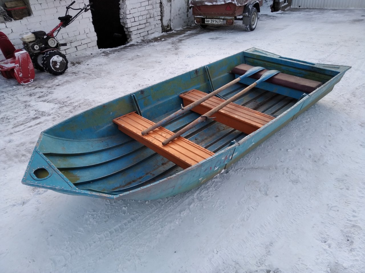

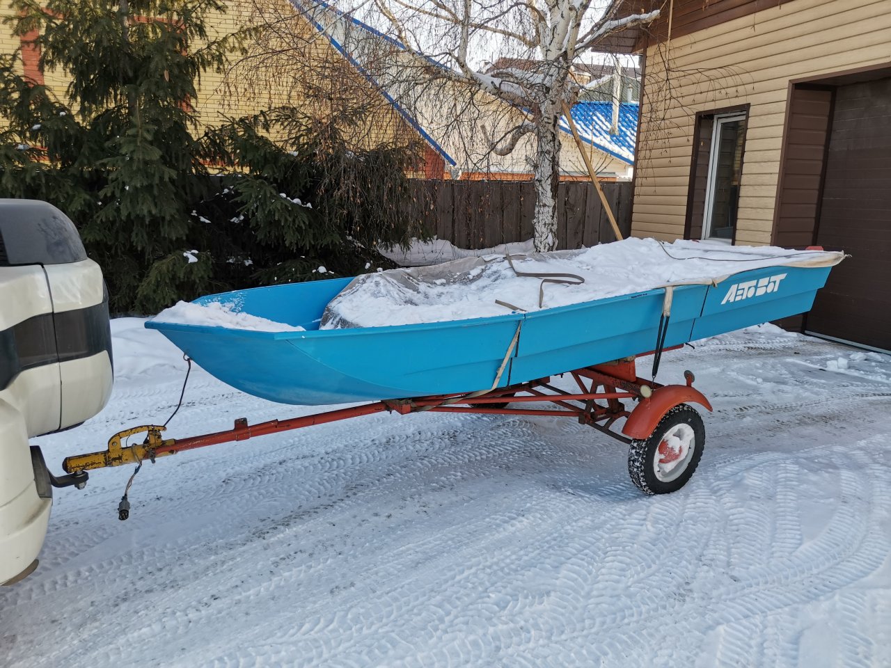

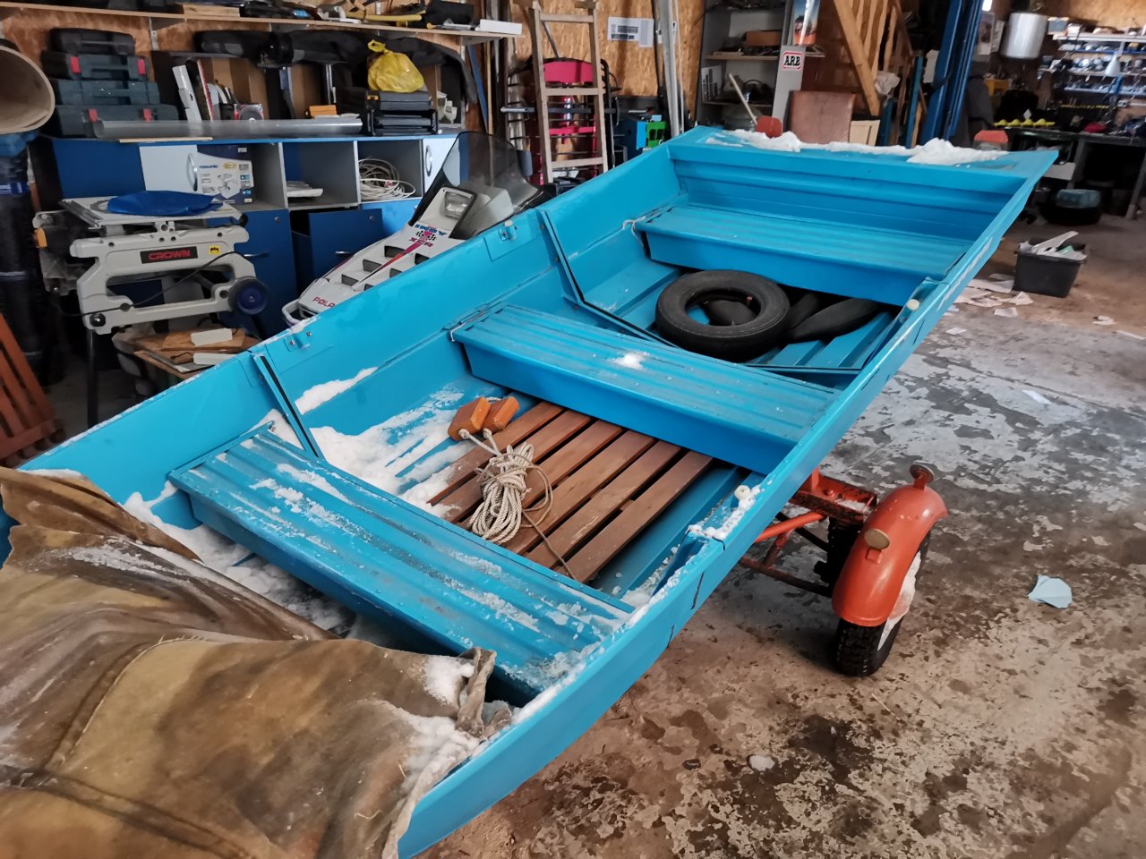

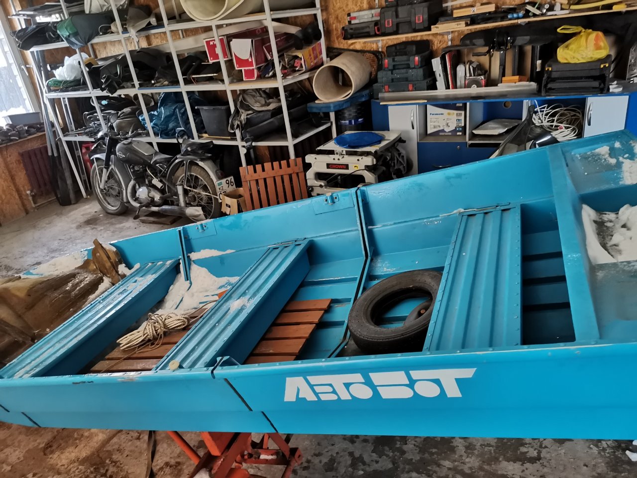

Приветствую Вас водномотрный народ !
по случаю приобрел капсулу времяни лодочку Автобот в состояние продажи из магазина .
А первый где "автобот"? Приказал долго жить:titanik:?

Товарищ в прошлом году уговарил продал, тут такой вариат не удержался забрал себе .
Новый проект ,Автобот2.

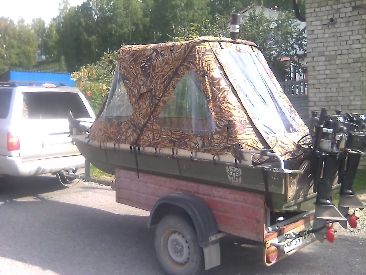

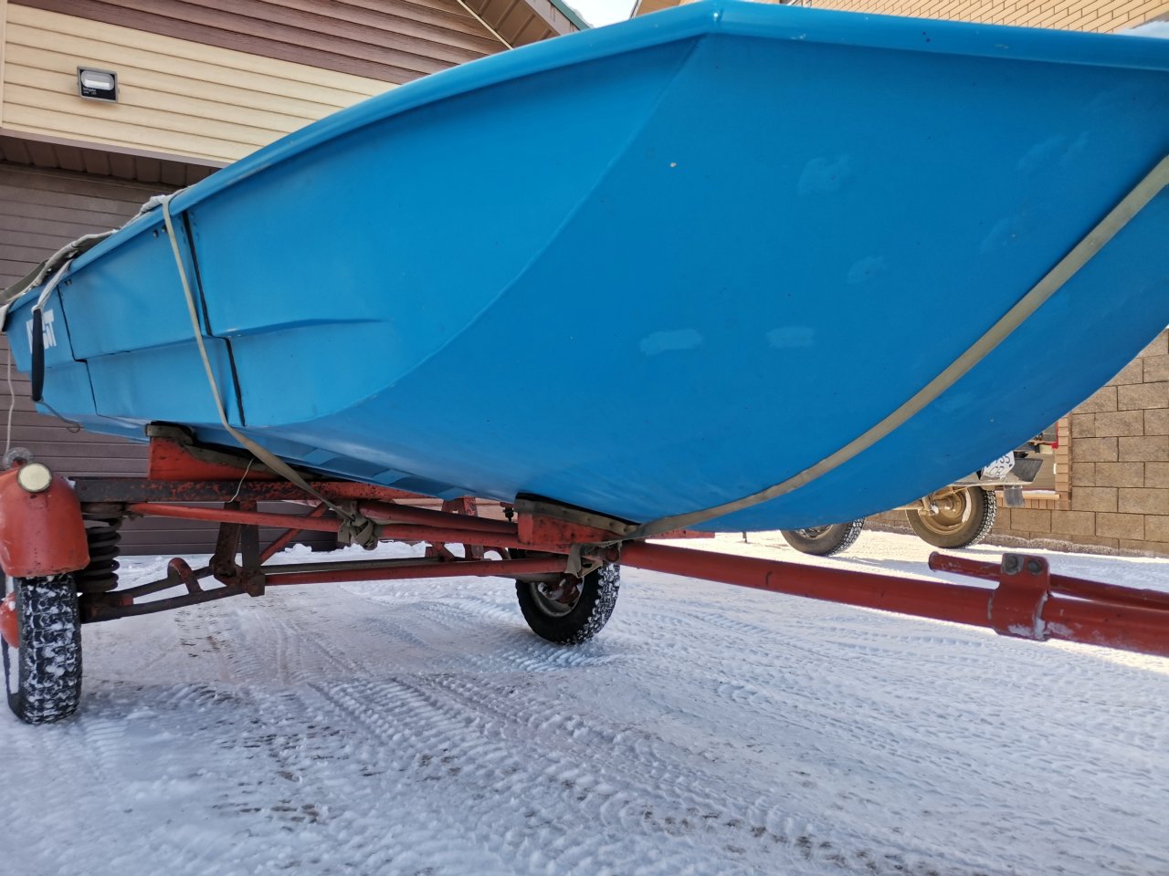

А что за прицеп, похоже самопал из "Муравья" сделан?
nartec10
13.08.2016
29
16
Кокшетау
Анатолий
Да
Да, сделан из задней подвеске Муравья , хозяин лодочки на оборонке конструктором работал.на учете поставлен .

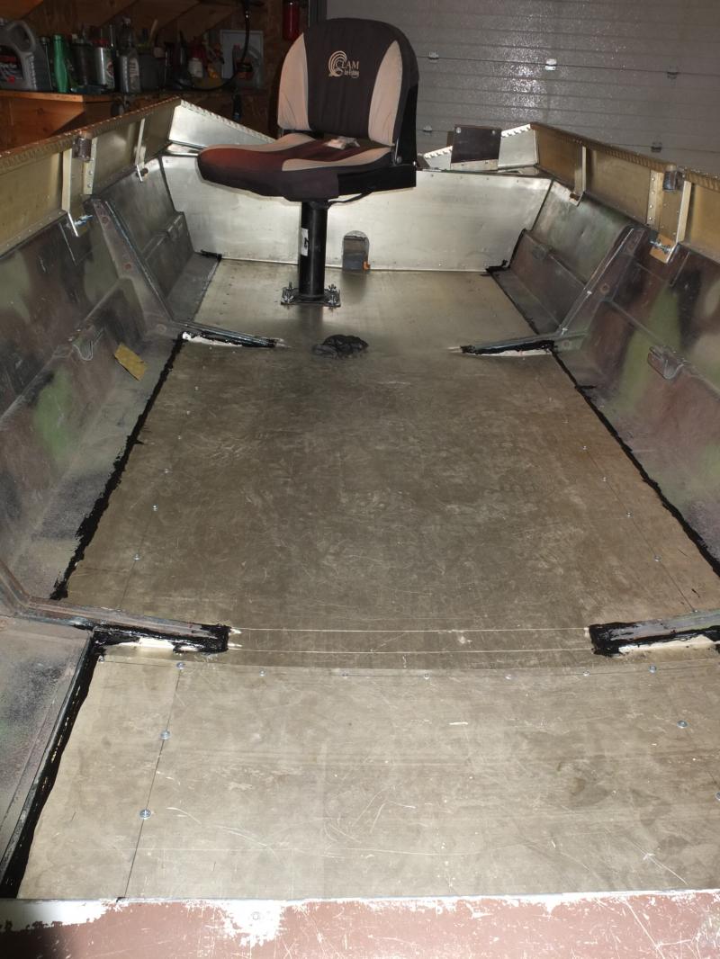

Ну а первый у меня тоже подвергся переделке и имеет такой вид.

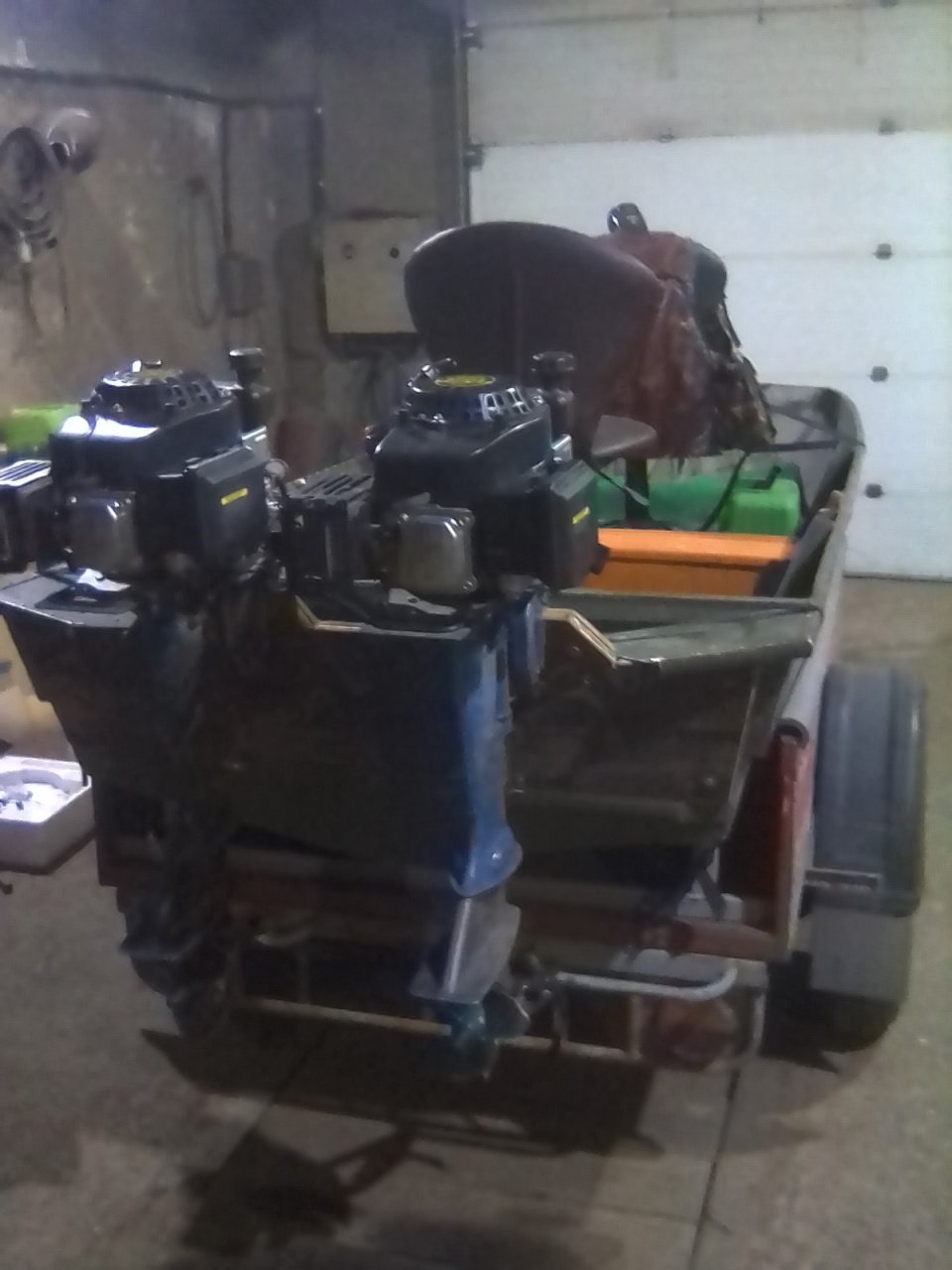

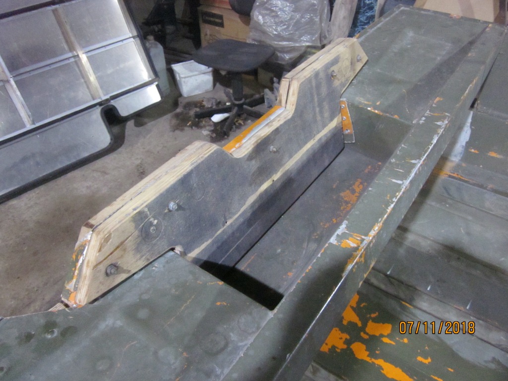

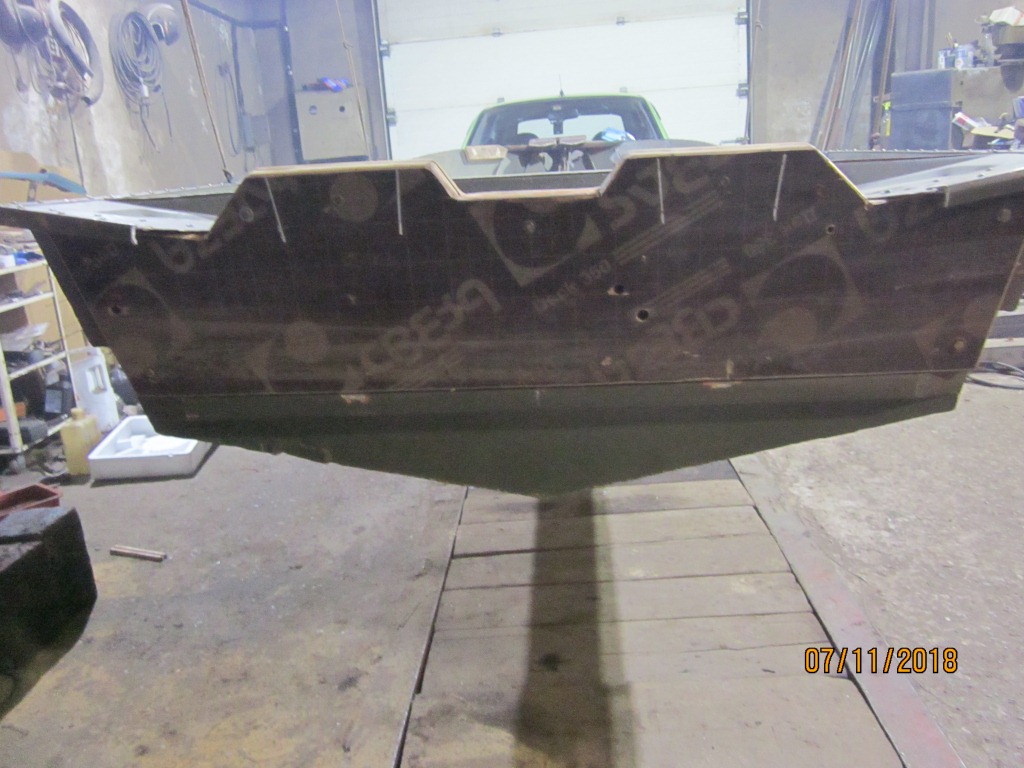

Начал я с переделки транеца под установку двух моторов.
jawa0110
14.04.2014
464
Красноярский кр. г.Ачинск
тайга340, янтарь2, автобот

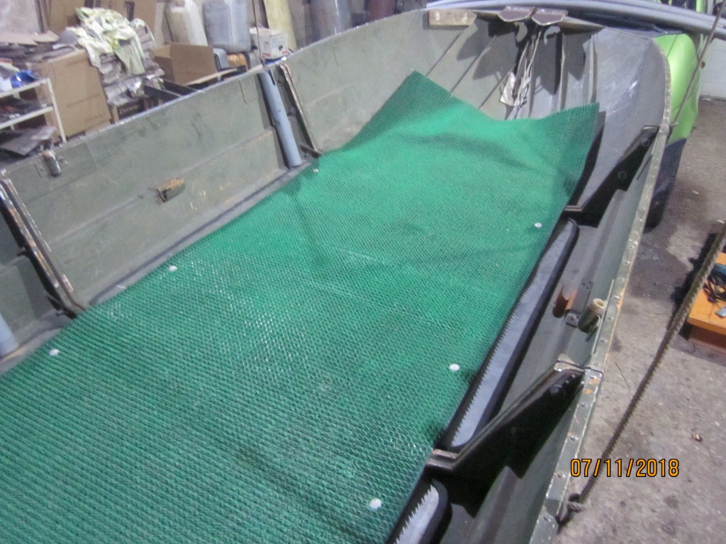

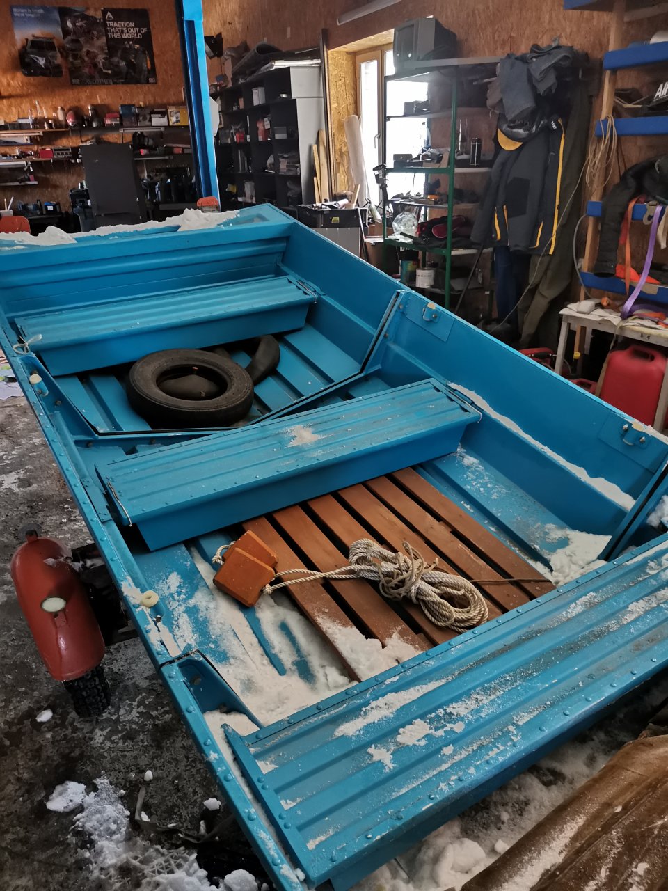

Потом решил избавиться от штатных банок и сделать ровный пол.
jawa0110
14.04.2014
464

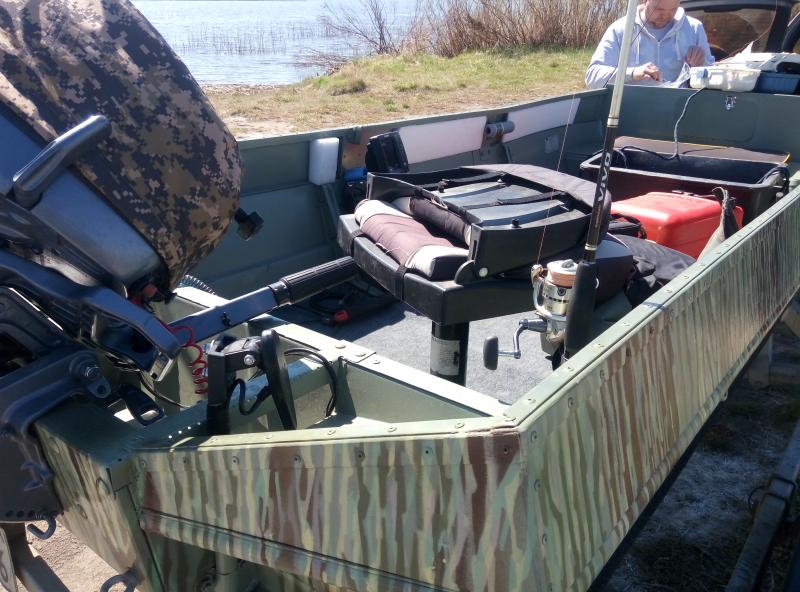

Следующим этапом прикупил два офисных кресла, одну банку выпотрашил и сделал из нее рундук, установил электромотор.
