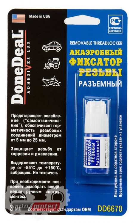

ну или когда крыльчатка провернулась... Я сейчас в магазине работаю сервис-мастером...так вот проблема китайцев...НУЖНА ПРОТЯЖКА КАЖДЫЙ ГОД! Все откручивается и отваливается...
911
Или сажать всё на фиксатор резьбы "синий" ;)
Volgasar
30.09.2016
3 777
1 288
Пушкино
ПВХ НДНД 370 :(
26 357
1 499
Марка си-про всегда недоверие у меня вызывала.
Имхо. Без обид.
911
Volgasar сказал(а):
Открутить потом не проблема?
Разъёмный "Синий" анаэробный - нет("красный" надо греть до 200град.),
СрывАется с адекватным усИлием, от вибрации не откручивается ничего :good:

Я за синий!

А мне все нравятся и синий и красный и когда на века зеленый....
10 922
4 729
Причем мало того что он фиксирует, он еще и не дает создаваться окислу алюминия.
