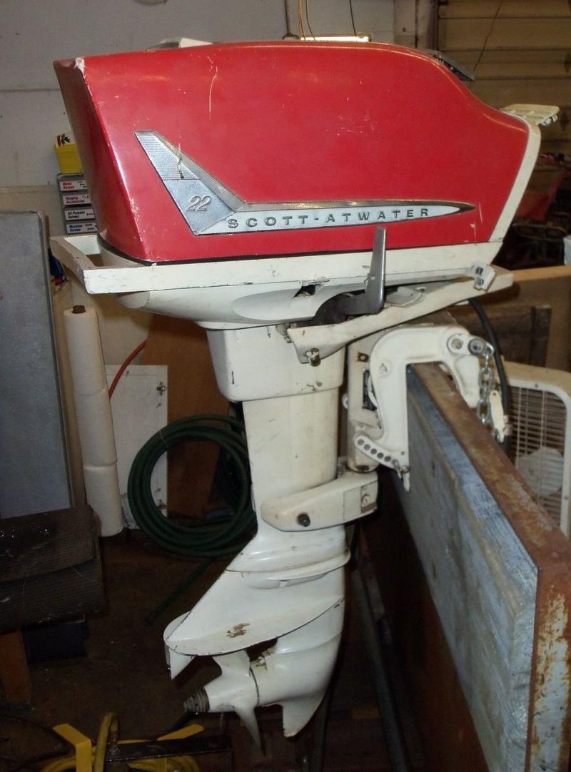

Всегда использовал обычную трансмиссионку.В редукторе 3 отверстия-заливное,контрольное и сливное.Снимал сразу все пробки и проливал пока не покажется чистое масло.Закручивал нижнюю пробку и лил до уровня контрольной.Использовал большой мед. шприц.Отдельно про продуманность мотора-на фото прародитель из США.
В Вихри лил ТАД 17, есть ли что-то по-лучше?(смешивалось с водой, не есть хорошо). Фото Скоттов и Москвы видел раньше, но функционал ощутил лишь тогда когда пощупал собственными руками :)
Соглашусь. Мотор очень приятный. Жаль запороли производство! Вихри рядом не стояли.
