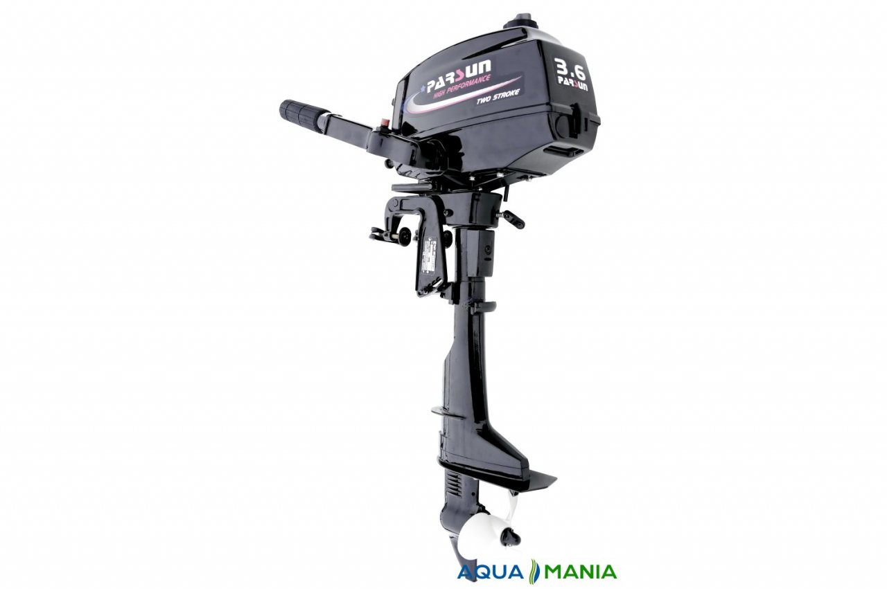

Всем доброе время суток! Приобрел новым копию мотора из топика Parsun 3,6. Начал обкатывать по инструкции. Никаких проблем с ним не было работал как часы. Но вот когда пришло время выходить на максимальные обороты приключилось следующее:
Охлаждение пропадает как только мотор начинает работать на максимальных оборотах. Если после этого включить минимальный газ вода из контрольки опять начинает бежать. Понимаю, что нехрен расписывать свои беды на форумах, а надо сдавать его в гарантийный ремонт, но вот незадача официальный сервис не принимает сейчас моторы т.к. им тупо их ставить некуда и люди ждут отремонтированные моторы по 2 месяца. В чем может быть проблема? Крыльчатку смотрел все ок, почистил все каналы охлаждения тросиком.

Как иногда бывает, желтопузые ставят решетки водозабора задом наперёд. Меняешь местами и о чудеса, всё начинает работать.

Спасибо, за ответ, но по-моему эти решетки там выплавлены в ноге, или я ошибаюсь?

Посмотрите на своём моторе. У меня такого не было, а ситуация такая с китайцами не редкость.

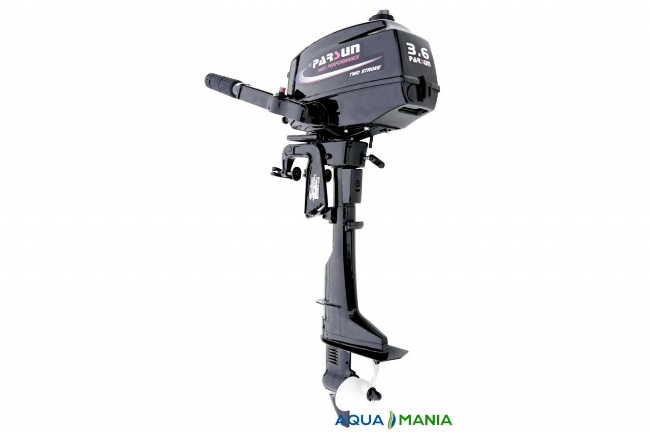

Было тоже на HDX 3.6. Поменял мотор по гарантии на Parsun 3.6. И с этим мотором тоже самое. На малых струя есть, на больших пропадает. Заменил прокладку между мотором и ногой - стало лучше, но не совсем. Поменял прокладку между головкой и цилиндром - струя на больших оборотах не пропадает если идешь на водоизмещенке. Но как только выходил на глисс струя пропадала. заменил прокладку на помпе, посадил на герметик к корпусу стакана резиновую трубку которая ведет к медной трубке. Всё теперь работает. Я 107 кг. + Лодка + пожитки, выхожу на глис, 21 км/ч., против течения. Я доволен. Зато теперь с закрытыми глазами на воде могу движок перебрать

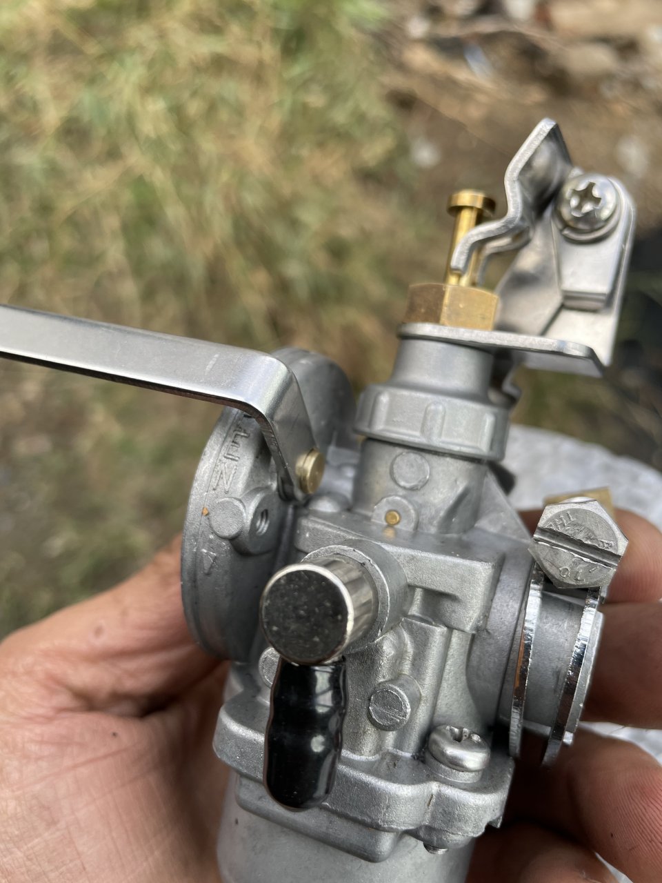

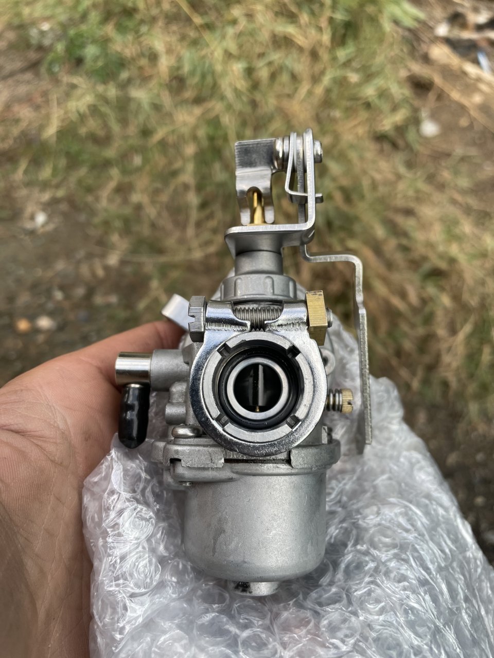

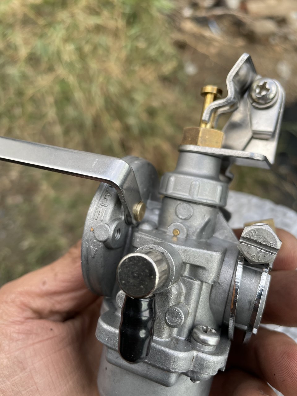

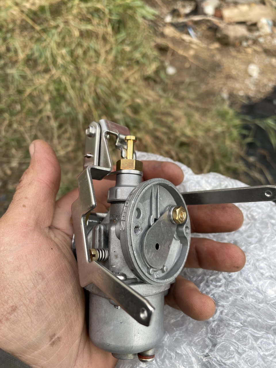

приобрел под конец сезона HDX-3,6 с рук. При покупке обнаружил, что при включении скорости- мотор не развивает обороты совсем- при попытке поддать газа- глохнет. При этом заводится с пол-тыка. Отжал 4 тыс И купил. На следующиз день на воду- отмучился 2,5 часа и поехал домой ( недовольный). Но по состоянию мотора понимал - видно руки надо приложить. Оставил. И сразу заказал Новый Карб ( на Алиэкспресс), правда на мотор ханкай. Но по фото понял- должен подойти. Через 10 дней получил в Екатеринбурге. На следующий день поставил. С небольшим прикладом рук. Всё встало на мотор- как родное. Начал пробовать запустить мотор, думал раз 10 дерну ручку, пока не накачаю в Новый Карб топливо, но он сразу завёлся. Я просто «выпал в осадок» от удивления. В выходные выберусь на воду- буду присматриваться. До этого был Салют 1971 года выпуска, который в этом сезоне напрочь снес голову. Но не продаю из-за раритетности и хорошего сохрана плм.
