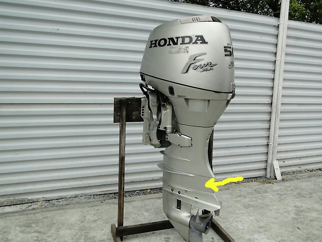

Уважаемые форумчане, помогайте.

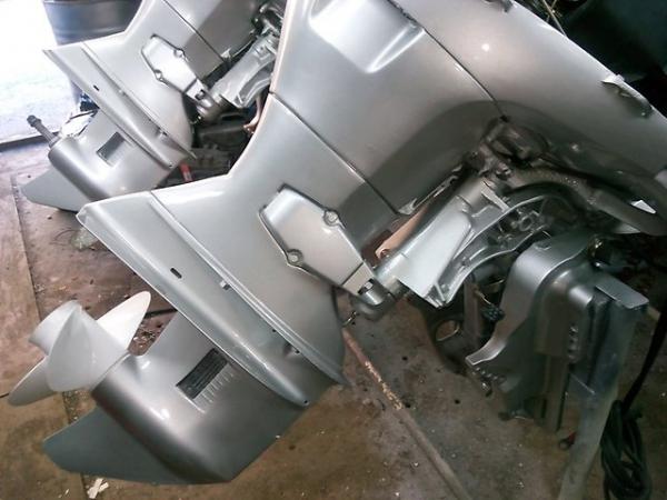

Возможно получится взять не дорого мотор BF50 но с ногой "X" (как на фото 1).
Мне пойдет только нога L.
Но как я понял, сравнивая его с ногой "L" (фото 2), там стоит вставка (помечено стрелкой на Фото 1).
Фото просто из сети для примера.
К сожалению чего-то в сети инфы не нашел по этому поводу.
Посему вопрос к знатокам - Можно ли сделать из ноги Х ногу L, путем убирания вставки?
И как быть с валом, тягой реверса (что еще может быть)?

Делают конечно,вставку убирают,вал или перетачивают или ставят новый короткий

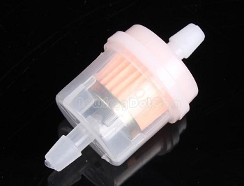

ПыСы топливный фильтр на него стоит 5000руб. Оригинал.
ПыПыСы Хонды Самые дорогие по сервису.
Транец придется поднимать слишком высоко с S на XL около 30 см. Не реально...
Топливный фильтр какой? Там стоит обычный фильтр тонкой очистки, в любом магазе - копейки.
По крайней мере в моей тридцатке такой, только маленький, купил в автозапчастях.
