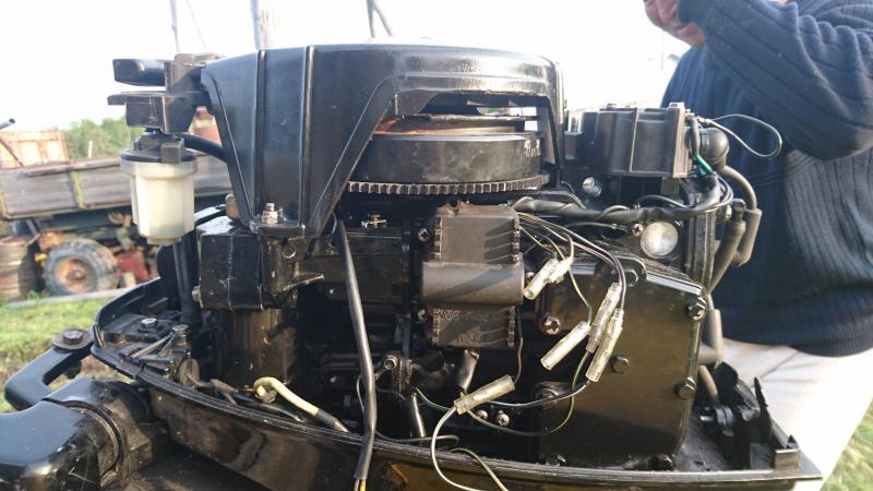

Добрый вечер! На моторе пропала искра на одной бобине, бобины рабочие. Туда сюда перебрасывали, возможно перепутали провода. Перебрали все электро систему. Отправьте пожалуйста фотографию как откуда подключаются провода. Возможно каково то прибора не хватает.

Спасибо, посмотрите на фото у нас все приборы хватают, может чего то нету, это меркурий 25 Sea pro и у него зажигание сгорело, и переставили с меркурия 25Е и че то не получается

что значит сгорело зажигание? что конкретно сгорело? Коммутатор? Какой?Такой-же? Если нет - дайте фото. Катущка под маховиком цела? Прозванивали? Какое сопротивление получилось? Постарайтесь с помощью зеркала заглянуть под маховик и опишите катушку - как выглядит.
Тот коммутатор,что стоит - это уже от другого мотора? Катушка осталась родная?
Как можно больше подробностей.
