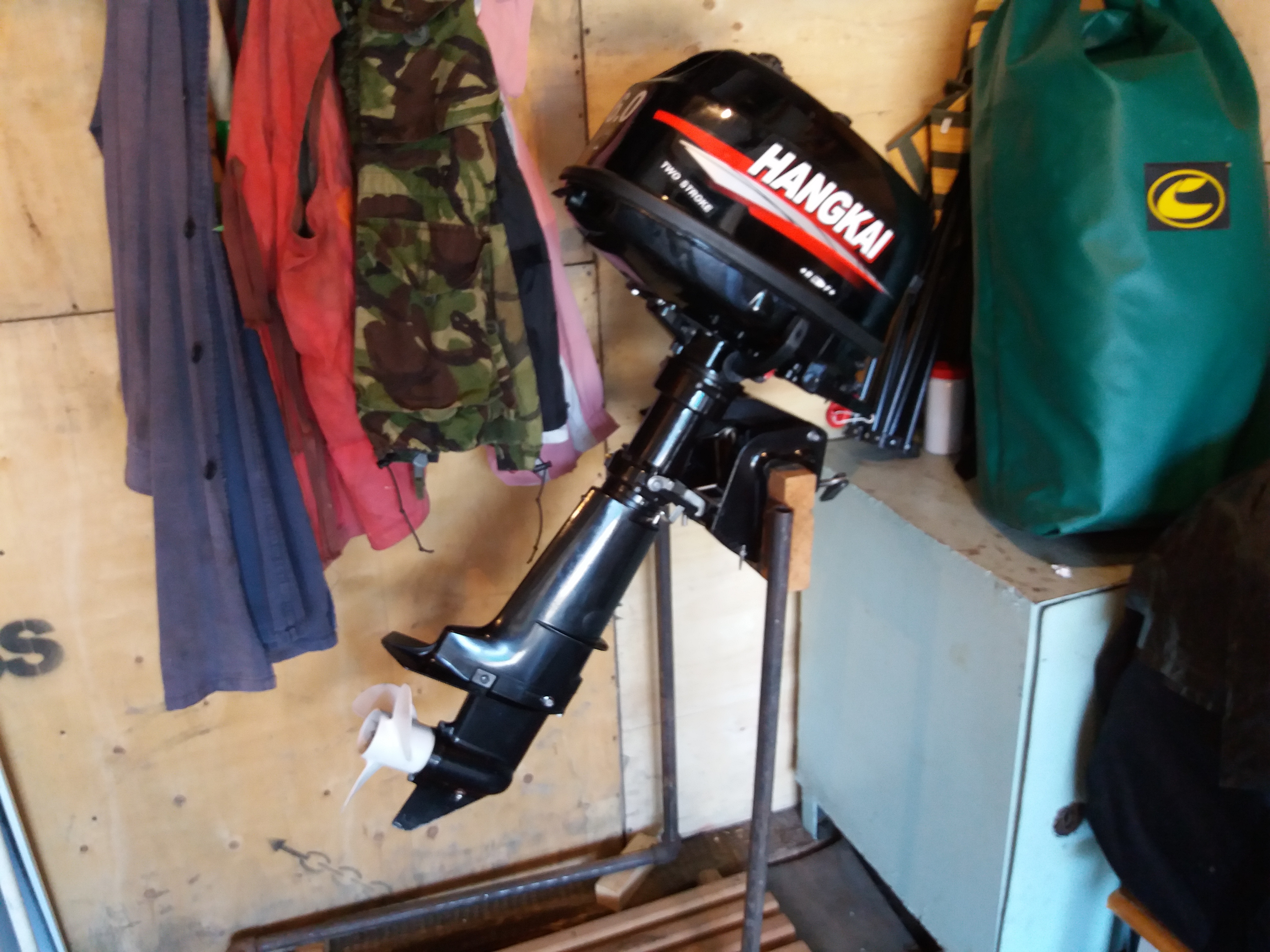

Подскажите, на Ханкай 6 генератор ставится? Какие нюансы? Заодно подскажите, на гайке маховика резьба правая или левая? Попробовал открутить как правую - не идет. Или сильно зажата, или кручу не туда. Не хочется сломать. По вращению вроде должна быть левая.
