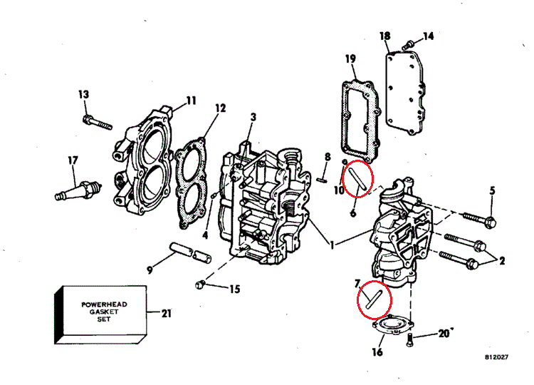

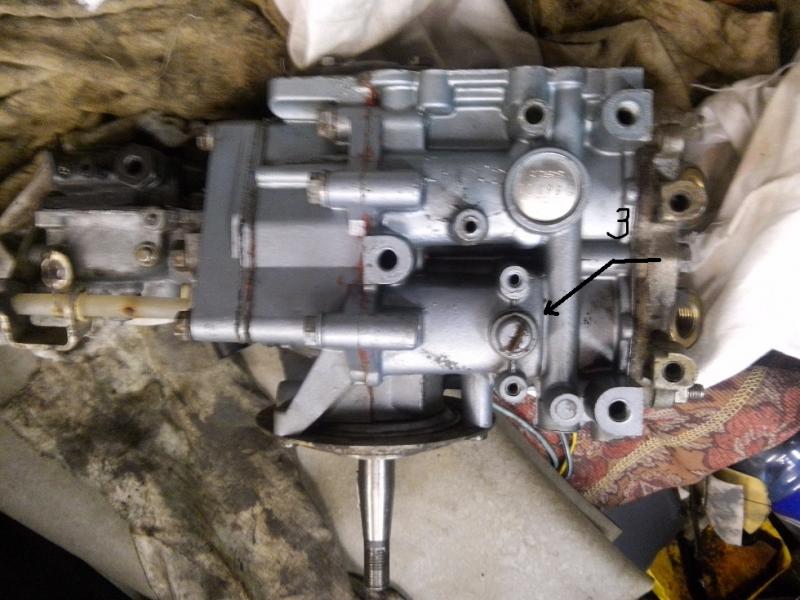

Мотор взял у деда своего. Год незнаю какой, мотор вроде как по словам года 3 назад работал. А бесконтактное зажигание переделка или продается? Как я правильно прнял масло тока в сапог, а так бензин 1:50, за счет этого смазывается,правильно? А что за болтик с боку на корпусе двигателя, зачем он? И скажите при сборке двигателя нижняя крышка коленвала, там 2 отверстия с двух концов, направленые на подшипник,и в них вставлены трубочки,обязательно ли их ставить?

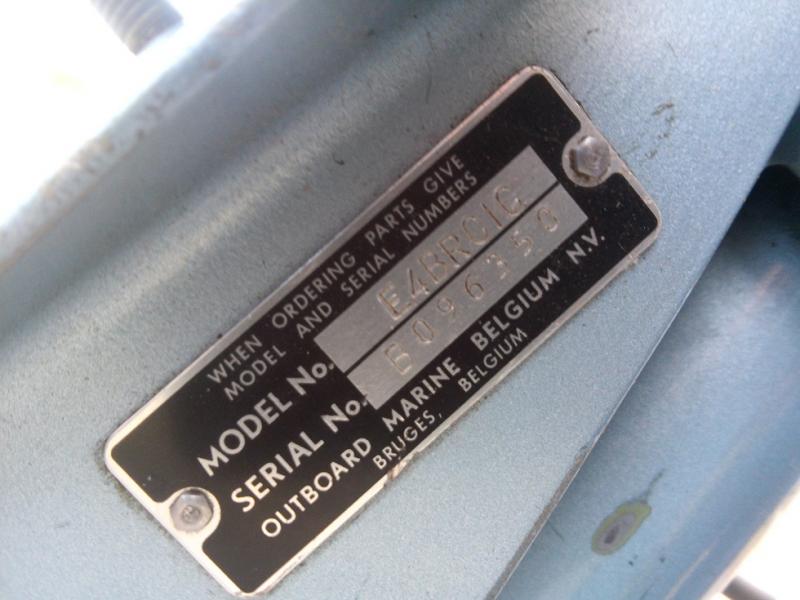

скинь фото шильдика узнаем какой год, по зажиганию к Алексею Овчиникову он делает купишь поставишь и забудешь, масло в редуктор, а в бензин сначала узнать какой год а потом видно будет, если на втулках то ода пропорция а на подшипниках другая,что за болтик хер его знает какой у тебя двигатель а трубки ставить обязательно это смазка верхнего подшипника или втулки,вот пока так как то

дырки в крышке, я знаю чтоб смазывать подшипники, просто отверстия сквозные и в них вставлены пластиковые трубки,по сути и без них будет смазываться,просто чуть в большем количестве, правильно? вкладыши игольчатые,что на шатунах, что на коленвале один в центре.

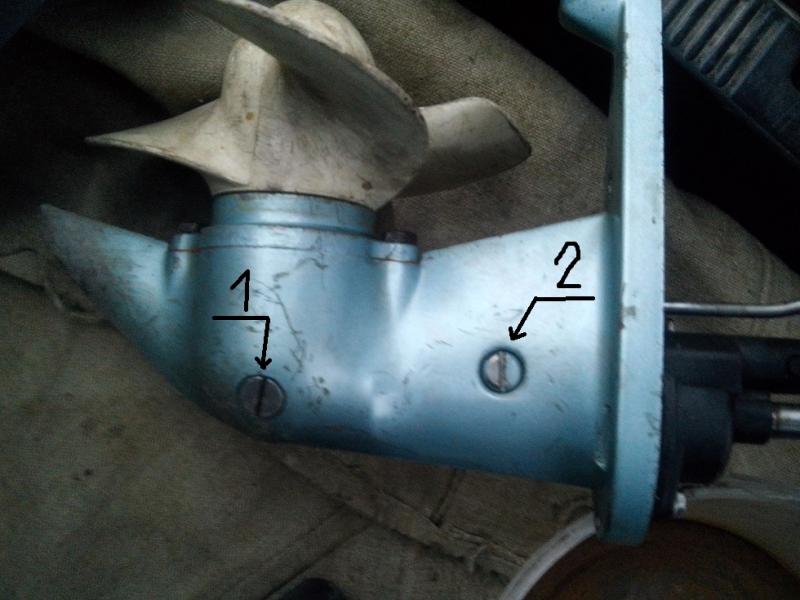

1 это сливное и заливное отверстие, 2 это уровень, там где три можно поставить бензонасос, но очень часто под этим болтиком сквозного отверстия нет...
мотор 81-го

так в этом моторе нет бензонасоса, заглушка болт стоит)))

Бензонасосы стоят на более новых моторах.
На фото мотор 81-го года, там бензонасос можно установить как опцию, по умолчанию его нет...
На втором фото видно болт заглушка, и часто под этим болтом даже сквозного отверстия нет.
У меня в мастерской сейчас такой же мотор и тоже без насоса и с заглушкой, топливо идет самотеком с бачка...
Тем более все каталоги идут по моделям американского производства, а бельгийские моторы могут немного отличаться по годам выпуска, и как правило на год-два запаздывают.
Посмотри 4-ку 80-го года там как раз бензонасоса нет, хотя мотор точно такой же)))

Подскажите на рисунке стоят данные трубочки пластиковые в каналах смазывающие подшипники, что если их не ставить, чем это грозит?? Мотор завел, работает,заказал крыльчатку, жду. И теперь думаю по поводу этих трубочек, как быть?
