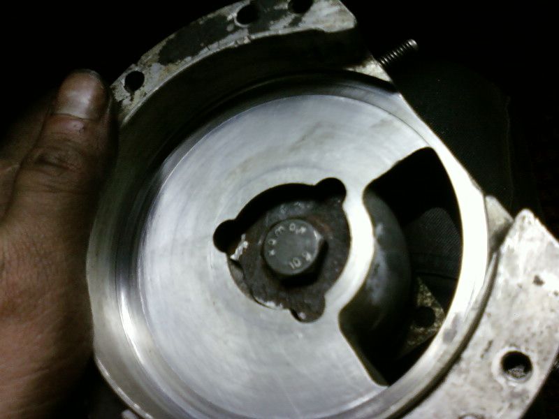

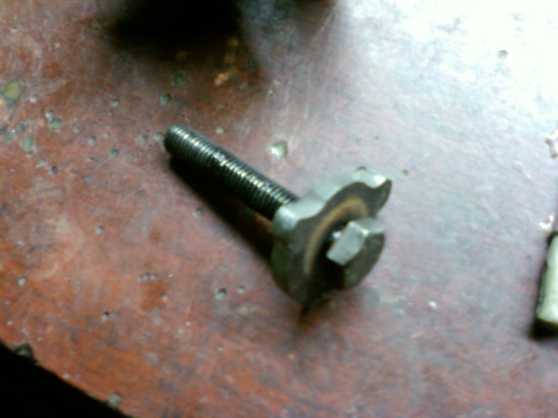

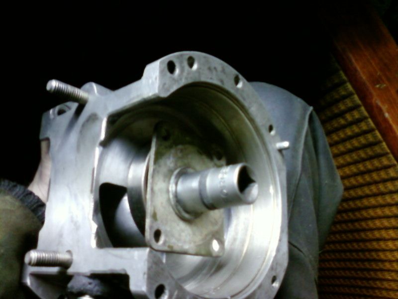

И ещё,правда не в тему. Как правильно разобрать и собрать центральную опору? Сколько искал,ничего не нашёл.
Ruslan3639 Пишут, что подогрев картер, по очереди ударяют, по чуть чуть в каждый из 3-х пропилов. надставив что нибудь подходящее.
а себе я съёмник сделал. Подогрел так же и по быстрому выдавил.
думаю на картинках всё понятно. что не ясно спрашивай.

Всё понятно,сегодня попробую
