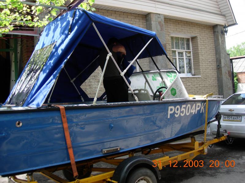

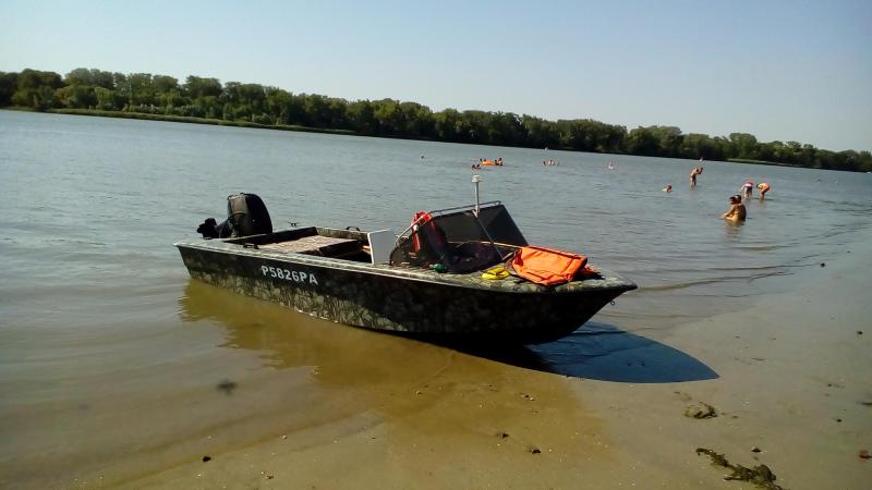

Ну вот и пора подумать о тенте, а точнее определиться.
Или bimini top или полноценный ходовой.
Так чтобы и от солнца укрыться на покатушках и в случае дождя спрятаться на рыбалке.
Делать естественно буду сам.
Понимаю, что это два севершенно разных типа тента. Кто юзал бимини? как он по практичности и удобству?
Или всеже ходовой делать?
На фото моя лодка, хочется чтобы и красиво и практично было.

:) Ну под таким только отсолнышка!А этот на все случаи Задняя часть сворачивается под крышу. :good:

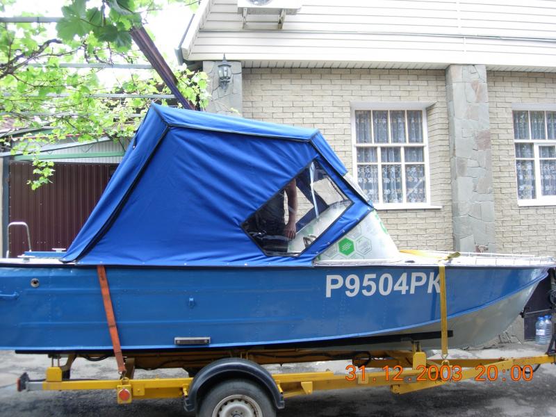

Пожалуй на синем остановлюсь. Теперь надо тентовую ткань найти в расцветку лодки и определиться люминь или нержа.
А как платиковые крепления себя видут? тент по сторонам не гуляет?

в прошлом году сделал тент-купил 6 дюралевых трубок на рынке(соединенных водопроводными пластик.уголками и кусок ПХВ пришнурованный через люверсы к трубкам............. в нос и корму 4 прорезинновых оттяжки(как на великах на багажнике)

Ткань заказывали с Питера(так дешевле,адрес не проси интернет тебе в помощь) есть продавцы и в Ростове.Если айтишник, найдёшь.С алюминия дуги дешевле и легче.С нержи дорого и гнуть без хорошего оборудования затруднительно(даже с песком).Фурнитура из пластика ,работает нормально,но она бывает только под 22 трубу.
