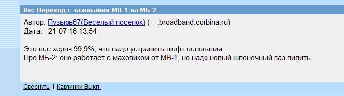

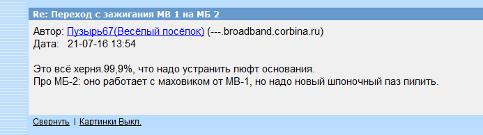

Самый фееричный ответ с соседнего форума
