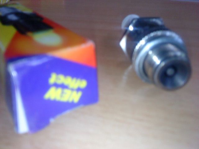

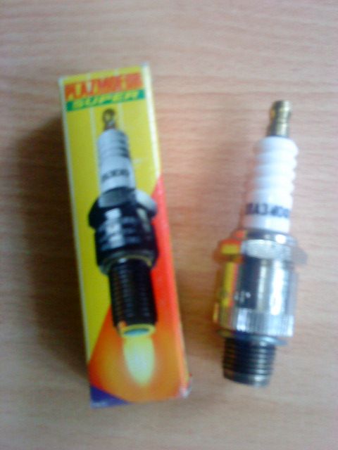

Купил такие свечи(качество фоток - сток :( ,но вреде видно)Изготовитель позиционирует их как "плазменно-форкамерные".Super-Puper и т.д. и т.п....Проверяя свой Вих-25(маховик МБ-2,зажигание МБ-22) ради интереса вкрутил,завел....перебои на ХХ стали более частые,и работать стал как-то "жестко" - как дизель.Может просто подрегулиовать зажигание и карб?идея на мой взгляд не плоха.

А кто склепал и что на них написано? добьешься результата - отпишись.
made for Erope.А...вот - Дистрибьютер торговой марки ПЛАЗМОФОРМ ООО НПО "СОЛЕН"
PLAZMOFOR SUPER Patent15727
Для эксплуатации в зимний период.
ЗИМА-ЛЕТО.
ПЛАЗМЕННО ФОРКАМЕРНЫЕ
PF SPARK PLUGS
надежный пуск,повышение мощности,уменьшение токсичности и т.д. Рекомендуется эксплуатация с коррекцией угла опережения зажигания (до +/- 5 град.) :?: :!: У МБ-22 уоз-автоматом,почему тогда такой жескач при работе?

Что, вот так и написано? во-первых, с ошибкой, значит - левак, и означает "для Европы", т.е. не для Америки и Японии, а именно для Европы. когда на "фирме" вижу грамматические ошибки - сильно настораживаюсь.

сорри не Erope ,а Europe - конечно :oops: .

lednic606, а "жесткая" работа сразу или после прогрева? если сразу - регулируй уоз, если после прогрева - свечи горячие для твоего двига, меняй. результат скинь в форум, интересно.
Вих почихал немного в бочке...вспомнил про свечи,пока нашел,пока поменял...темп не знаю,но не холодный эт точно.а прогревать до нормы не стал - работа насторожила,решил сначала пообщаться.До большой воды мне еще недели 3 не меньше(раньше на базу не отгоню).

дело не в температуре двигла, а в температуре свечей. как я понял, с холодными свечами работа жесткая? смотри уоз, возможно, эти свечи дают мощную искру, смесь горит быстрее, т.е. зажигание чуть сдвинь "к позднему". короче, практика - критерий истины, пробуй.

добавка: судя по рисунку на упаковке, свеча дает не просто искру, а мощный форс пламени, смесь вспыхивает и горит быстрее(на грани детонации), поэтому и "жесткая" работа.

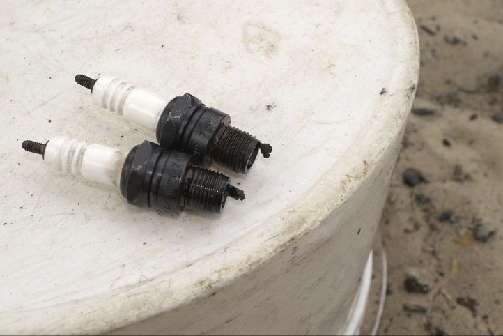

Re: Вот такие свечи!!! Полчаса работы в Нептуне.
Привет лодочникам и мотористам! Палево бывает и с родными СИ-12РТ...
sergey081965
10.04.2011
4 323
508
Мурманская область
Флагман-420
Москва-10,5, Ямаха-30.
Во, блин, дают! впервые вижу! бывало всякое: электроды отваливались, изолятор ломался, но такого... а на чем ты их юзал?
