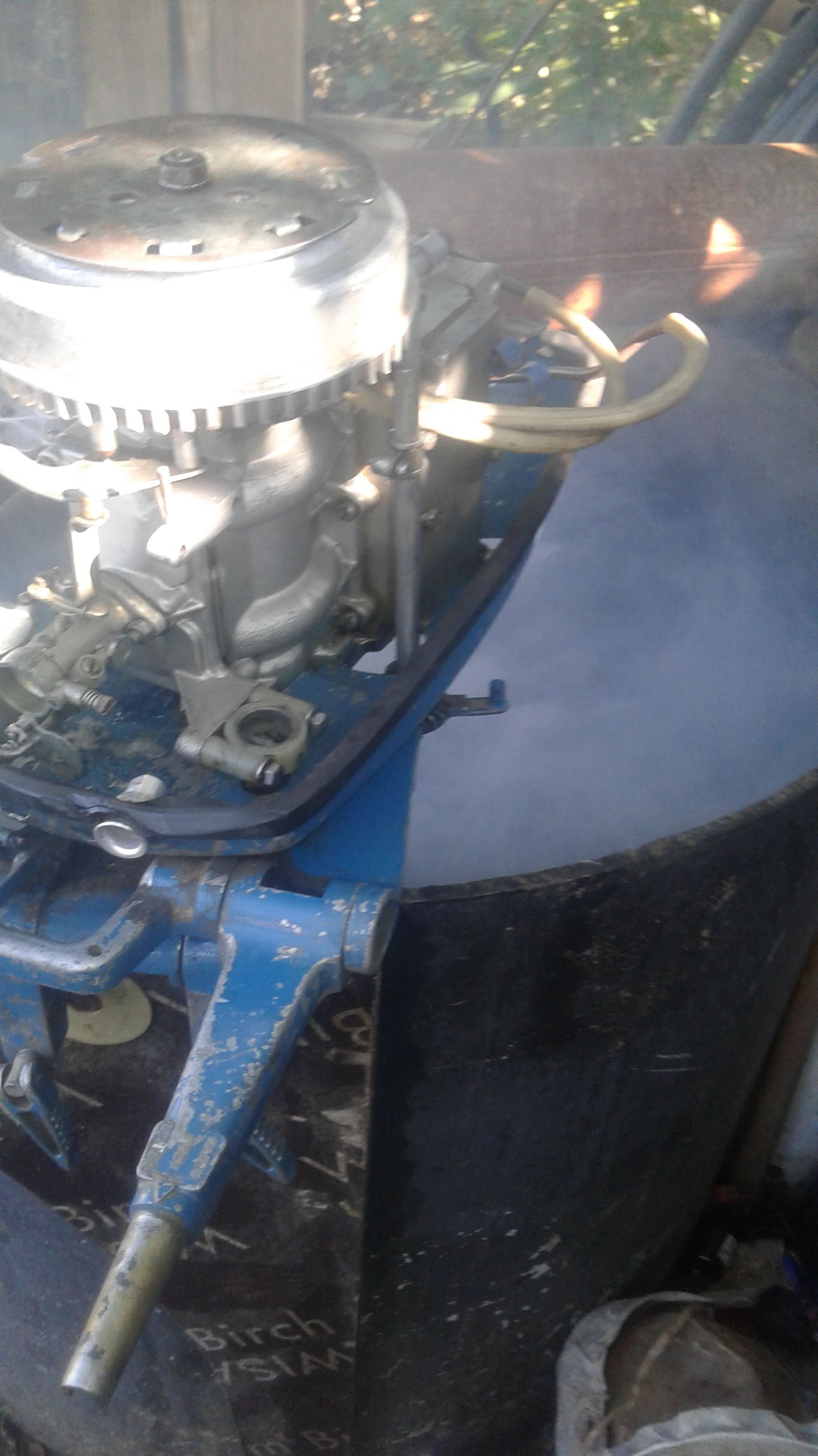

в общем ветерок умер-его заклинило на ходу.разобрал-как итог:задраны стенки цилиндра одного,соот шатун и поршень с кольцами,повело коленвал,ну и мелочь-подшипники игольчатые.вот что с этим можно сделать?я так понимаю их не растачивают?то есть только новые эти все з/ч или блок с коленвалом ?или таки можно как то отремонтировать?ветерок -по годам старый-2003 года,но выезда у него всего 3-4

Масло забыл налить?

Как я слышал блоки ветерков не ремонтируются...

Да нет.масло налил.кстати перед смертью ветерок неплохо шел.недолго,правда.я вроде тоже слышал,что не ремонтируются

Они так все и кончаются.Моторы одноразовые

Блок меняй.делов то.от пицот рублей ценники.вчера купис себе такое чудо по цене металлолома.сегодня уже завел.

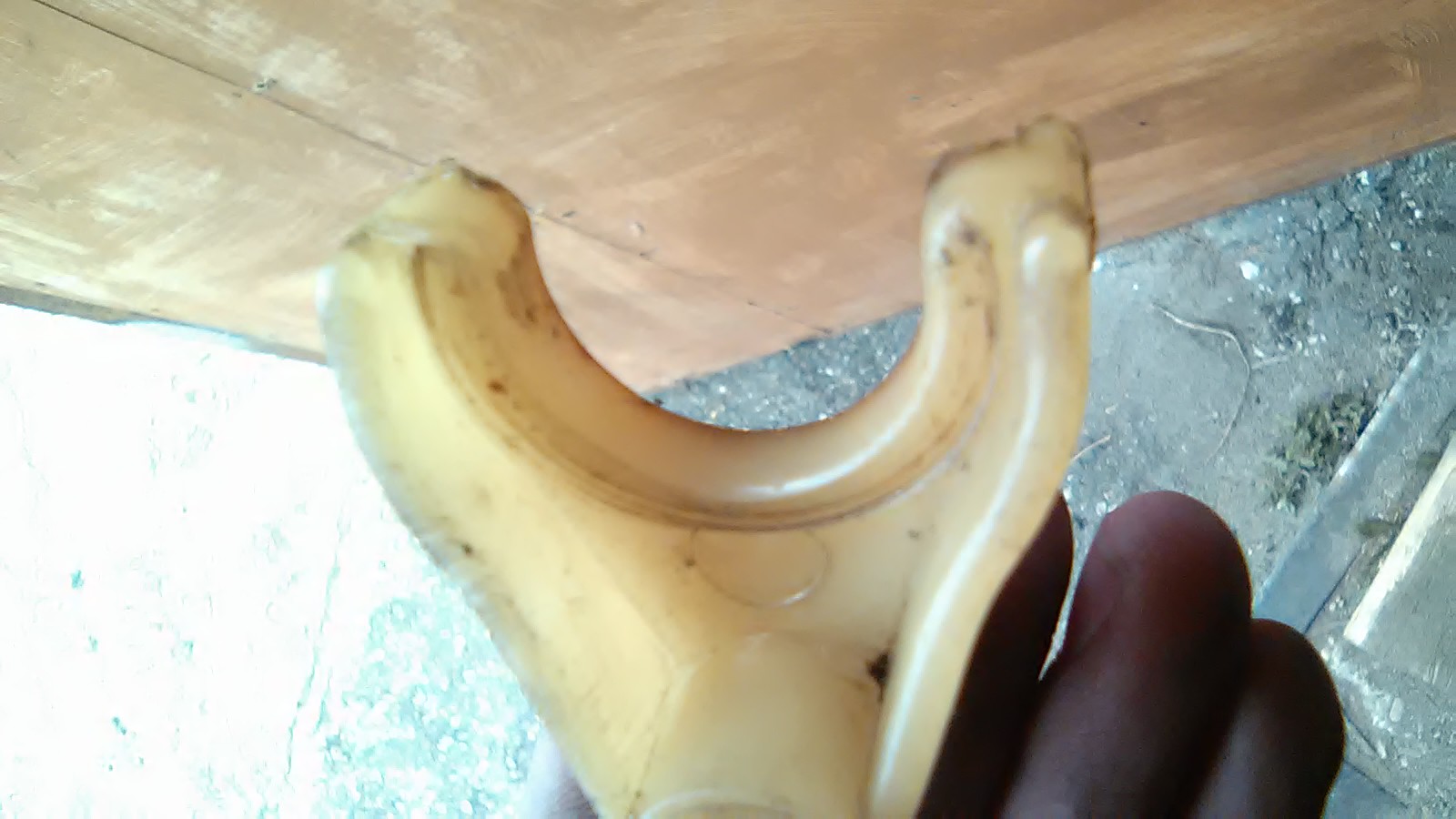

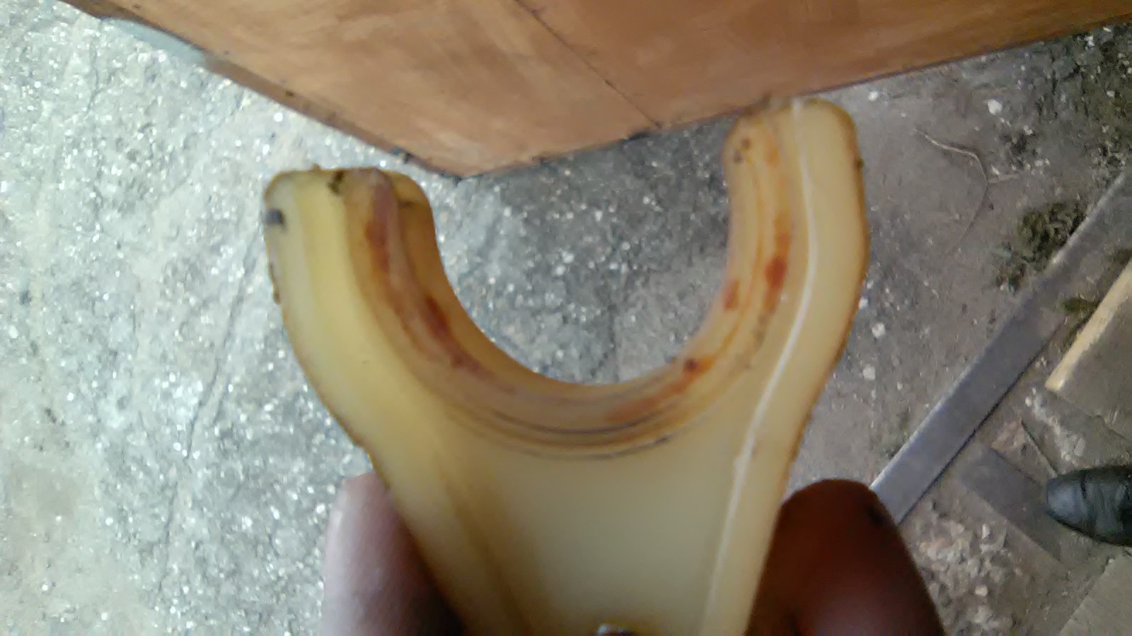

Вопрос к мастерам по ремонту ветерка: эта вилка ещё походит или её лучше заменить?

Если есть чем заменить, то лучше это сделать. Если нет. Включаешь передачу, выкручиваешь тягу, чтобы входила в рычаг свободно, вставляешь на место, выключаешь передачу, и прокручиваешь торсион. Если гребной вал не вращается и нет щелчков муфты, то оствляешь, пока новую не приобретешь, если сцепление уже полностью не выключается, то здесь уже замена без вариантов, Хотя видел и ремонтированную. Но сейчас это не дефицит и стоимость этой запчасти смешная.

Недавно запчасти для мотоцикла в мотомире заказывал, а вилку заказать забыл. Стоит то всего 100 р. Теперь,возможно, придётся эту поставить, т.к. магазинов запчастей для плм у нас в городе нет. В ближайшее время вряд ли буду что-то заказывать.
