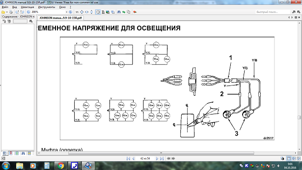

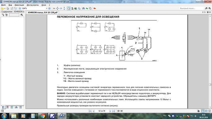

larion. Спасибо,интересно рассказываете. Про сайлентблоки правда не понял пока,ибо еще досконально не разбирал пациентов. Отсутствует задний амморт.,который на поддоне.
Вопрос.Напряжение,выдаваемое ,,генератором,. постоянно и не зависит от оборотов?
З.Ы. Может завести тему отдельную мне? Движков два и ,как мне видится,этот роман надолго и может кому будут полезны подробности этого романа?
переменное и зависит от оборотов :)

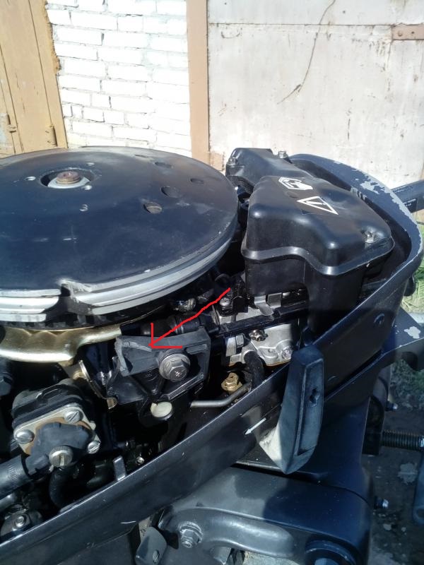

Еще вопрос. На одном Джоне коромысло привода текстолитового(?) черного ограничителя оборотов при включенной нейтрали отсутствует.Делать неохота. Вылетает ли скорость без нее?Предположим,что кулачки муфты и ,,ответная часть,, в шестернях в нормальном состоянии.

olegvasik сказал(а):
Volgasar сказал(а):
эта деталь не влияет на передачу...это она зависит от передачи,т.е на нейтралке не дает дать много оборотов,ограничивает ход толкателя...
Это понятно.Просто,как правило,некие фиксаторы есть почти на всех моторах и эта хрень,думаю,все-таки страхует от выскакивания передачи. Ну да ладно,буду гнуть коромысло-тягу и кронштейн,раз уж есть эта приблуда.
Обнаружил тут неприличный люфт основание магнето. Не могу понять откуда. Кто-то пытался зачеканить,но неудачно.Маховик задевал за сердечники катушек. Пришлось на фланец(картер) одевать медное кольцо и тщательно шлифовать-подгонять.Теперь люфта нет,уже хорошо. Катушки максимально выдвинул к магнитам маховика,что,как мне показалось дало небольшое увеличение искры. А может кажется:)
А вообще,движок прост и незатейлив,как черенок от лопаты.Что мне ,в общем то и нужно.
